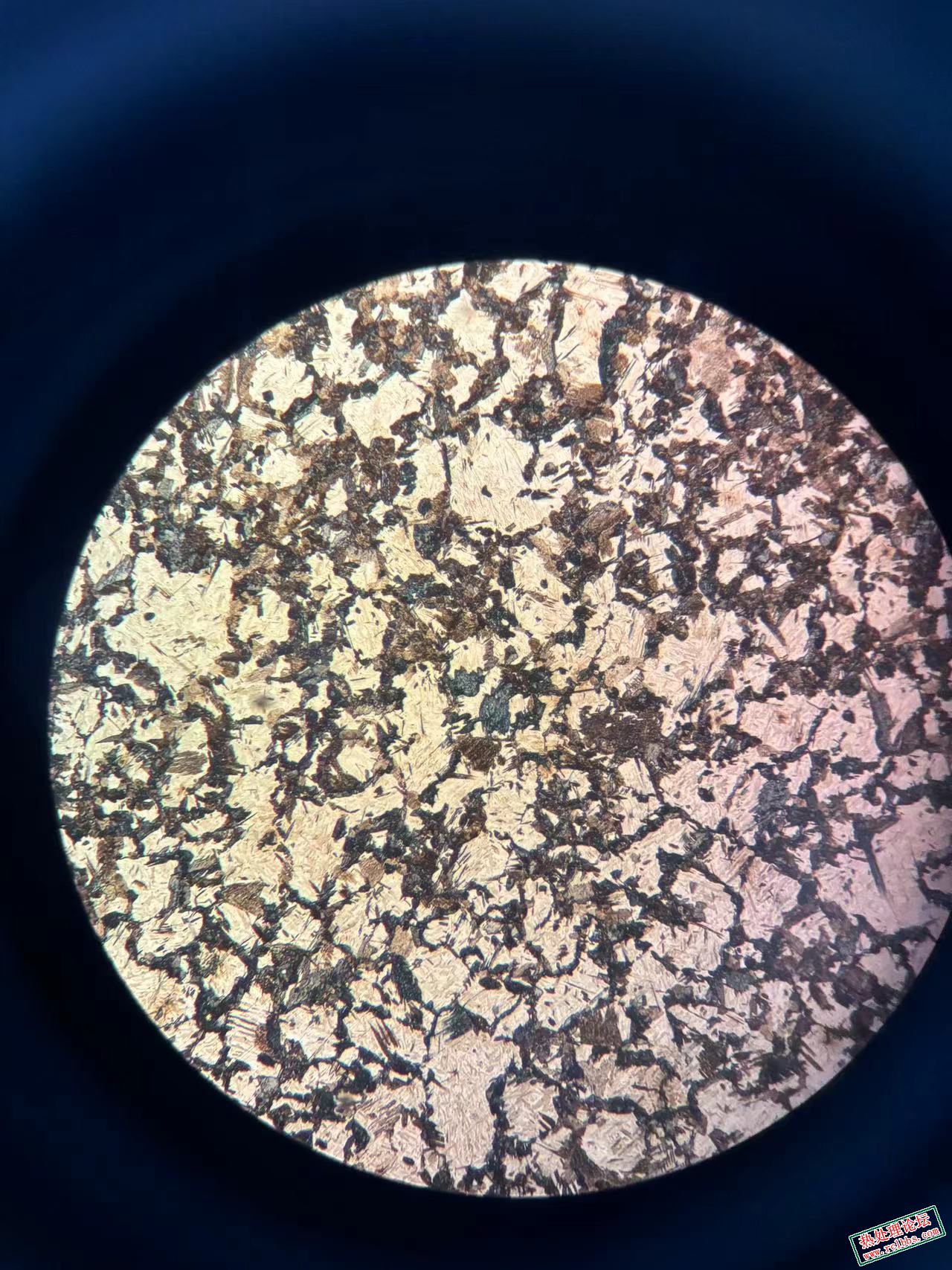

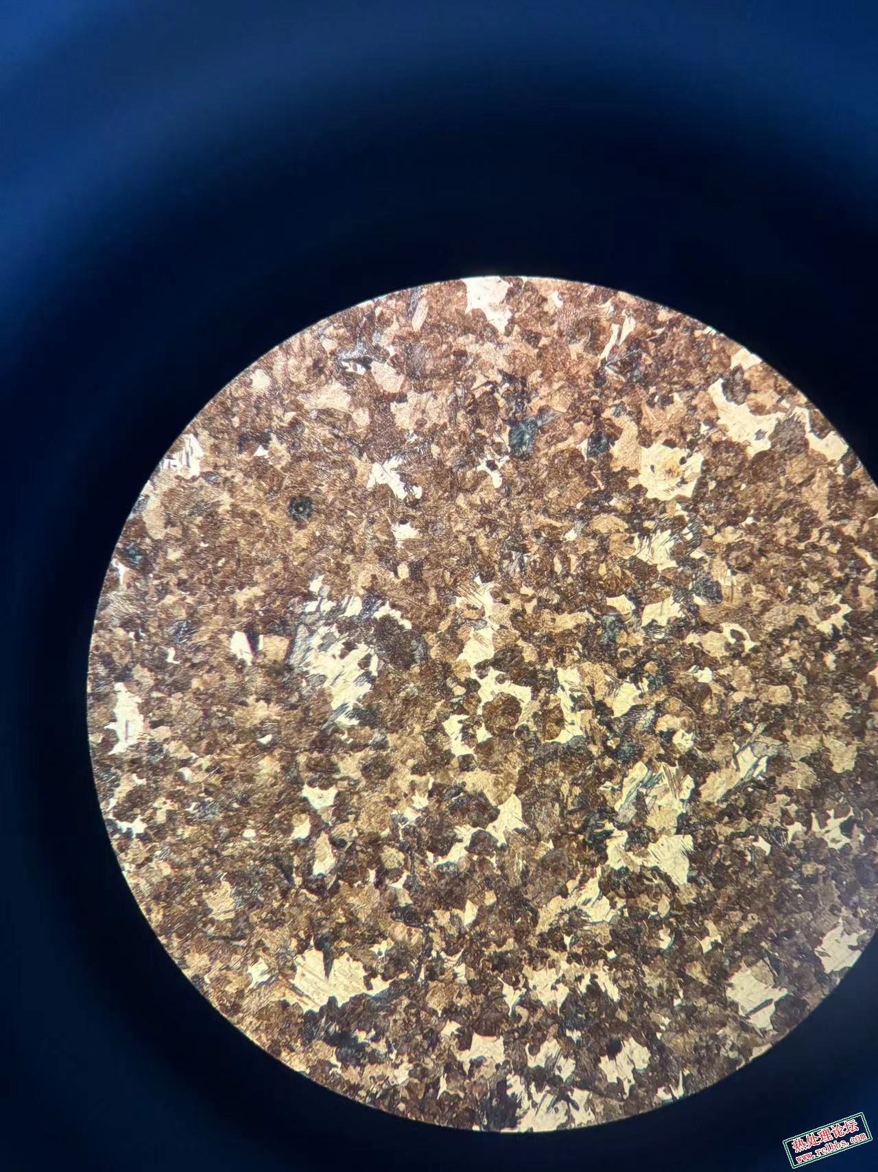

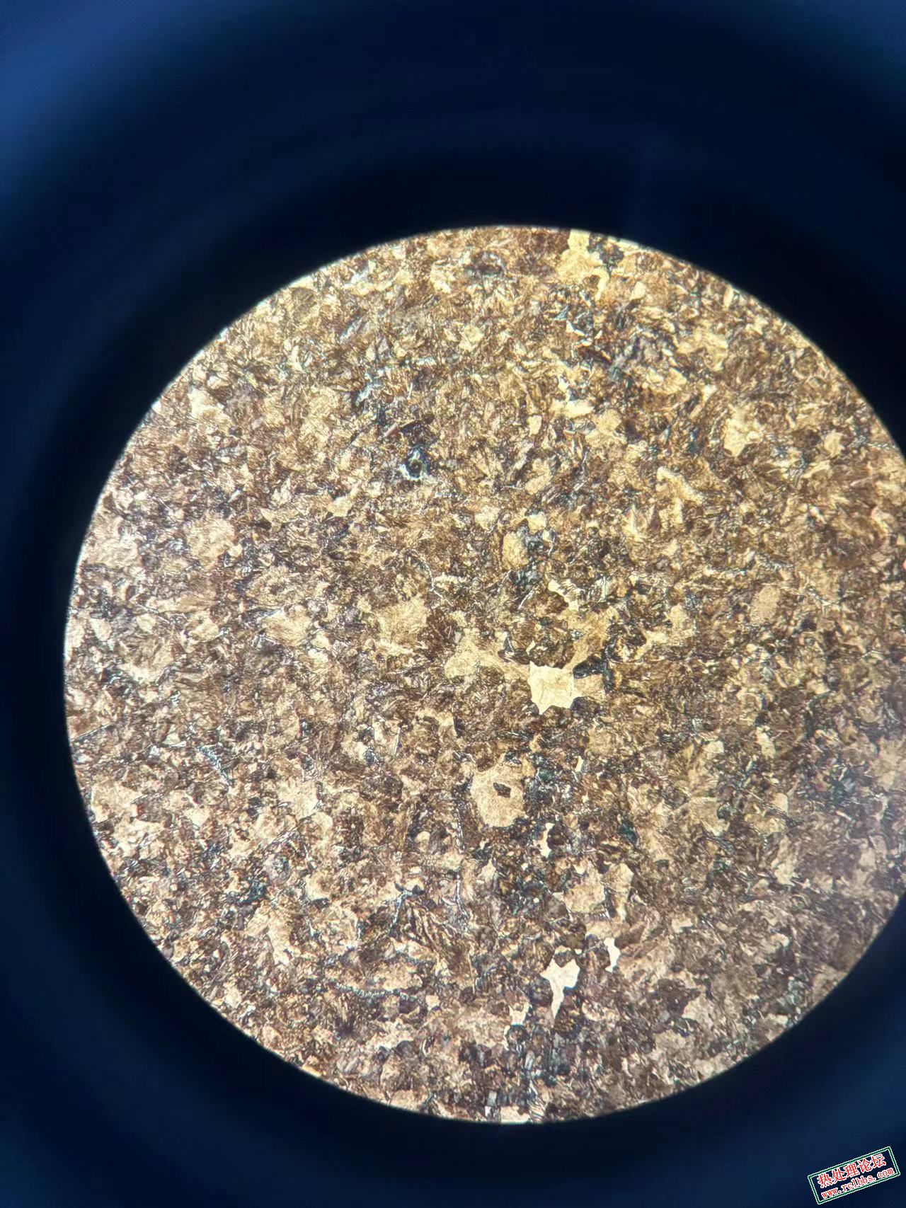

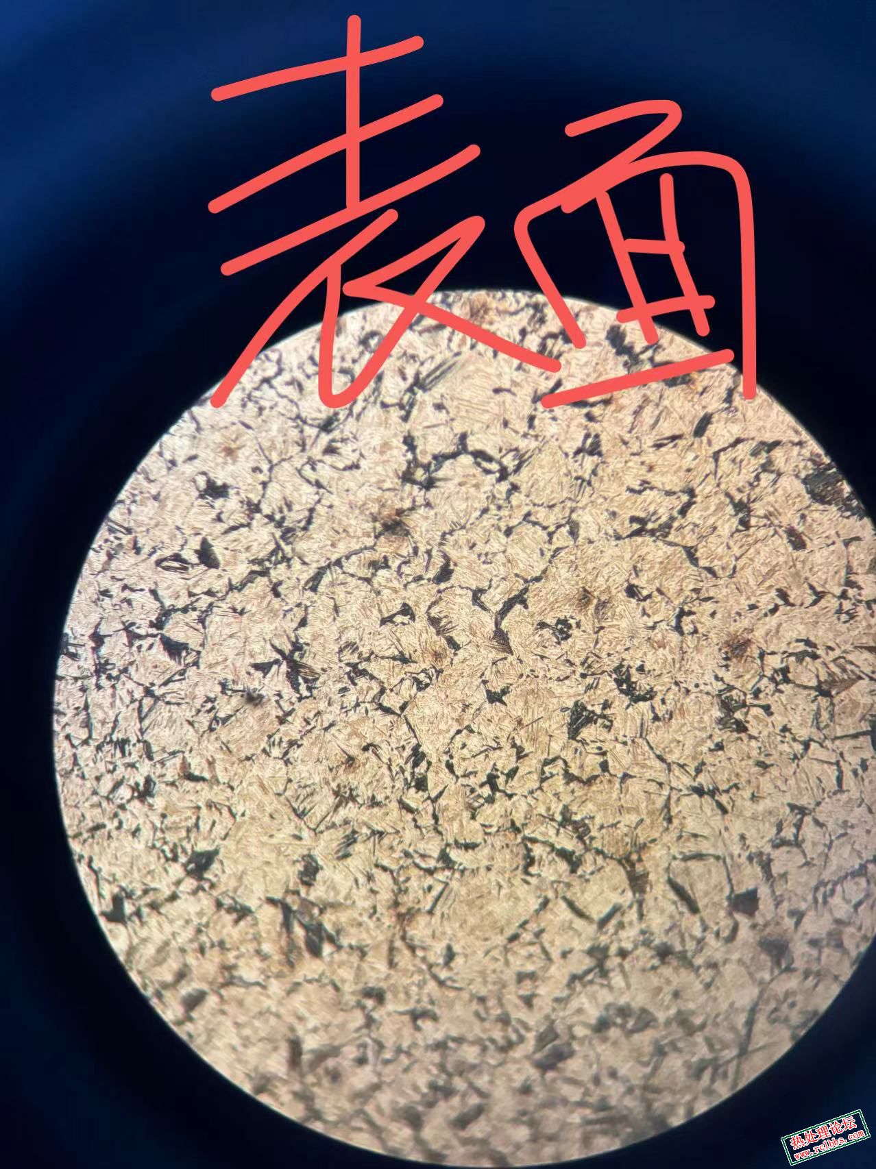

材料60号钢,产品是一个小薄片,厚度7mm,860淬火,硬度33-37HRC,表面2mm左右是47HRC

碳素钢,没合金元素,淬透性差的很,,只有选择冷却速度快的淬火介质,对变形要求不严格的情况下,选择淬盐水,试试   您的淬火硬度才33-37,,明显是没有淬硬,,,表面大量的贝氏体+屈氏体。您现有的淬火介质的冷却速度做该产品,肯定是冷速跟不上了

1,60#钢调质,硬度要求33-43,现在淬火后硬度33-37HRC,请问工艺如何改进?
2,材料60号钢,产品是一个小薄片,厚度7mm,860淬火,硬度33-37HRC,表面2mm左右是47HRC
首先 60钢这种淬透性不高, 中高碳钢淬回火(调质),淬火:主要是为了提高零件的硬度强度和耐磨性; 回火主要是提高塑性及韧性以及消除应力。
就你提供的淬火后金相来看,(M+B+细P),仅从淬火的概念来讲淬火后的组织应为M.   所以,你先解决淬火问题。
