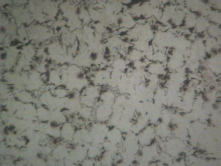

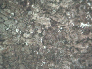

我对HT300中有几种组织无法确定是不是合格,请各们前辈看看。
 楼主| 发表于 2007-7-8 10:28:42 | 显示全部楼层
HT300
1号HT300 为100倍没有腐蚀的图片
2号HT300为100倍腐蚀后的图片
HT300 100倍
HT300  100倍
HT300 100倍
HT300  100倍
 楼主| 发表于 2007-7-8 10:33:02 | 显示全部楼层
HT300
不好意思上面二张都没经腐蚀这张才是经过腐蚀的。
发表于 2007-7-14 14:02:39 | 显示全部楼层
回复 #2 cyymmm 的帖子
根据GB7216-87判断,该图片属于枝晶片状石墨。但腐蚀后的图片,组织看不清楚,抱歉,不能做出判断。

发表于 2007-7-16 15:17:39 | 显示全部楼层
枝晶片状石墨,腐蚀后建议增加放大倍数!

发表于 2007-7-16 22:49:46 | 显示全部楼层
你浸蚀的时间过长了,用4%的硝酸酒精蘸有的脱脂棉上,擦拭3-5秒即可.

发表于 2009-9-16 21:16:15 | 显示全部楼层
D型石墨,腐蚀后的组织看不清楚,估计基体为细片状珠光体(另有少量铁素体)。

发表于 2009-9-17 01:05:53 | 显示全部楼层
和我做的差不多,根据金相不能判合格不合格,要看力学性能
我认为这是枝晶片状E型石墨,亚共晶成分,细片珠光体,过冷度大
发表于 2009-9-30 02:11:25 | 显示全部楼层
属于D型石磨,此种石墨对应力特别敏感,通常情况对HT300来说,金相组织应控制为A型石磨状态。
