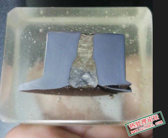

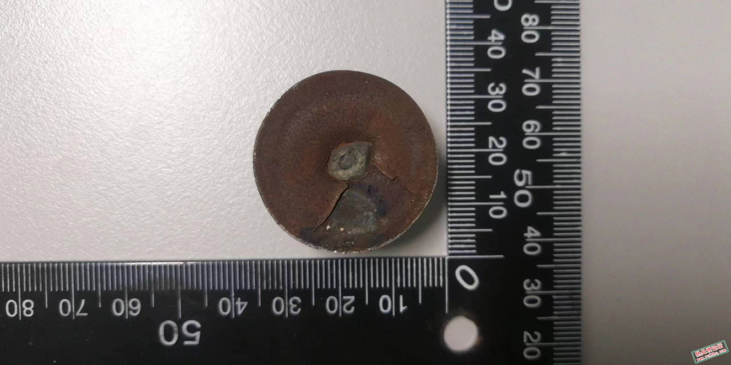

断裂情况:客户安装过程从法兰面中间断裂
结论:钢厂的夹渣,拉丝厂拉变形,冷镦再变形、断裂,并沿着法兰垂直纵向分布,热处理让玻璃熔化在结晶,使用时,承受不住安装扭矩直接沿着法兰断裂。
沿着法兰面中间断裂的形貌
沿着法兰面中间断裂的形貌

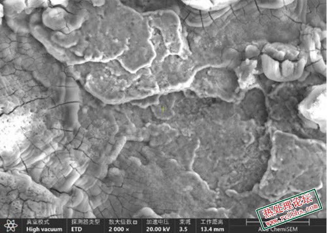

断口的泥状花样
断口的泥状花样

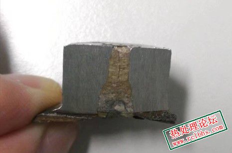

线切割中间切不断
线切割中间切不断

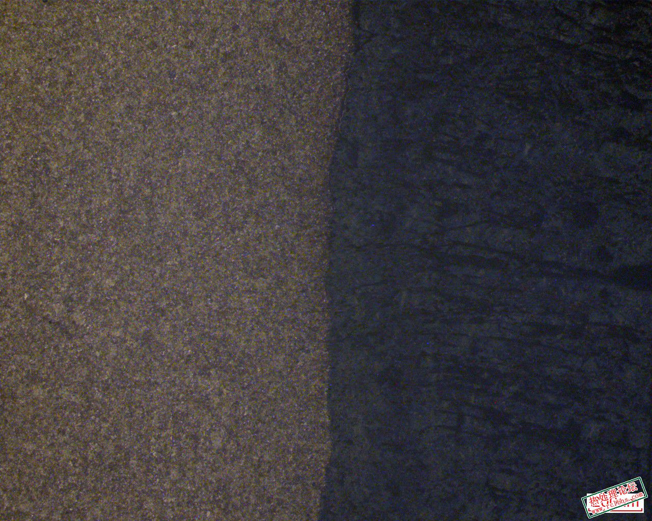

金相纵向样
金相纵向样

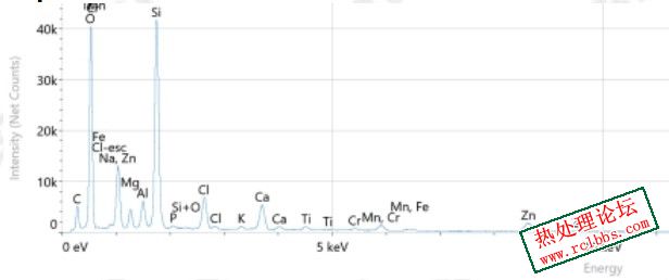

成分
成分

 楼主| 发表于 2024-5-6 13:27:46 | 显示全部楼层
断口的泥状花样就是熔化的玻璃,冷却后龟裂的。
