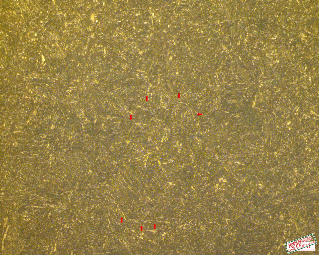

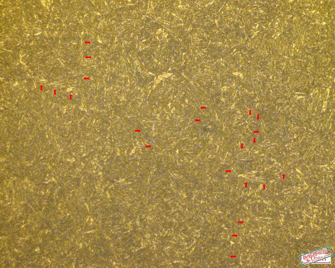

弹垫受压发生断裂,热处理冷速不足,致使二次渗碳体析出。

弹垫?弹簧钢?什么材料?碳含量多少?没达到过共析成分的话,先共析相不会是二次渗碳体的吧?看你这组织蛮好的呀,回火温度350-400?:(
