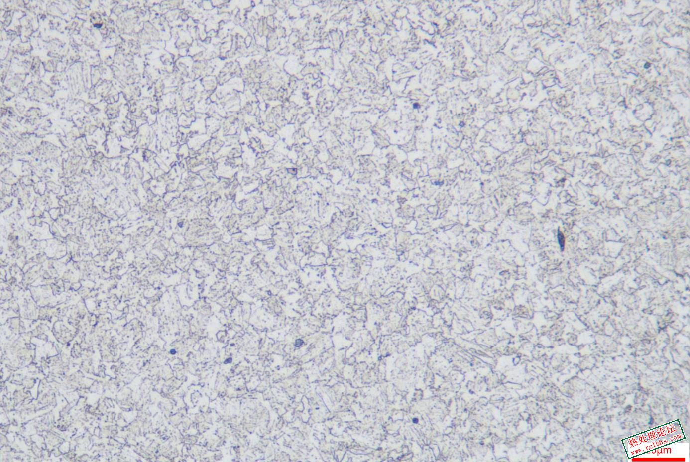

[求助] 新手,帮忙看下40Cr调质的组织,谢谢

图片传不上去,放这里了
https://img2.imgtp.com/2024/05/06/QfsTgbnX.jpg

发表于 2024-5-7 13:44:28 | 显示全部楼层
粒贝组织,主要淬火冷速不够,冷却介质是什么?

发表于 2024-5-6 16:25:02 | 显示全部楼层
帮忙看下40Cr调质组织,谢谢??? 图呢?

 楼主| 发表于 2024-5-6 16:27:27 | 显示全部楼层
图片传不上去,放链接里了

发表于 2024-5-7 07:11:57 | 显示全部楼层
你这是用什么腐蚀的啊

发表于 2024-5-7 07:56:17 | 显示全部楼层
回火索氏体+大量的铁素体。还是工艺过程有问题。要根据实际工艺过程分析。

发表于 2024-5-7 08:23:19 | 显示全部楼层
不知道是心部还是距离表面多远?有未熔铁素体也有共析铁素体,工件形状和尺寸不知道。

发表于 2024-5-7 09:46:38 | 显示全部楼层
怎么这么多铁素体,工件尺寸太大吗?还是淬火液冷速不够

发表于 2024-5-7 13:13:01 | 显示全部楼层
我给你上传上来。。。。

发表于 2024-5-7 13:26:37 | 显示全部楼层
冷速不够的话会有屈氏体的,,,楼主这个明显是淬火温度低了。。。处于双相区加热温度区间。。。

发表于 2024-5-7 13:28:34 | 显示全部楼层
从得到的回火索氏体来看,工件应该不大,金相组织中除了回火索氏体,就是未溶铁素体,,没有别的异常组织,说明冷却速度没问题,取样的位置也不会距离表面太深。主要就是采取了亚温淬火了

发表于 2024-5-7 14:07:34 | 显示全部楼层
回火索氏体+铁素体;很可能是在索氏体化过程中,加热温度过低,奥氏体化不充分,造成残留铁素体,或者等温冷却时冷速过慢形成的先共析铁素体,导致基体中存在铁素体。铁素体的存在会造成整体强度下降。

发表于 2024-5-7 14:28:54 | 显示全部楼层
这是硝酸酒精腐蚀的稍浅了吧?可以再腐蚀一下试试,或许能看的更清楚点。

发表于 2024-5-7 14:44:13 | 显示全部楼层
楼主你这个是不是芯部组织吧,回火时间和温度是多少啊,楼主还是说说具体工艺吧

发表于 2024-5-8 08:06:29 | 显示全部楼层
这是多大的工件,取样位置在哪里
