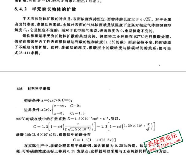

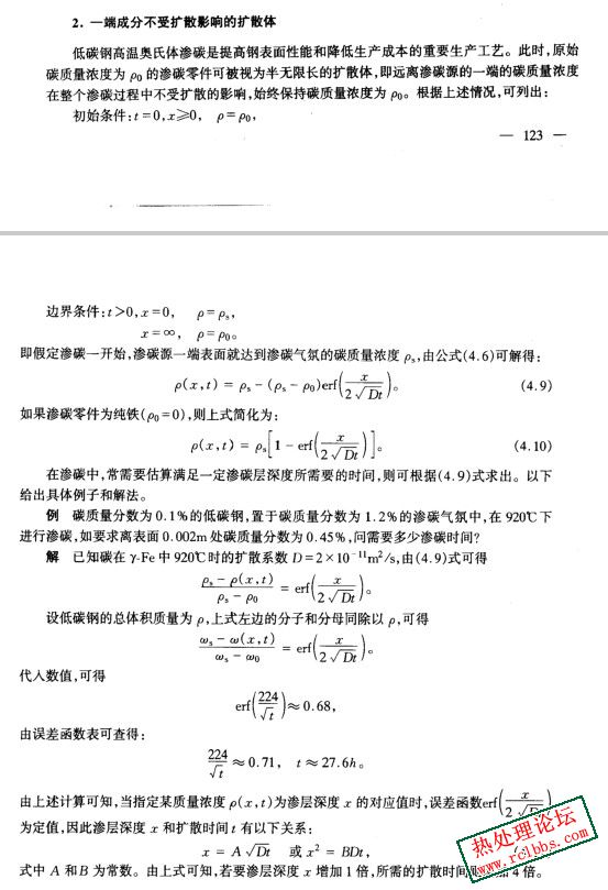

热处理新手,想请教各位大佬890-920℃温度下随时间延长的渗碳速率是怎样的,层深随时间是如何增长的

一般是温度最重要,热力,,时间一般是开根号,碳势,化学成分,还有网上很多公式是全渗碳深度,和有效硬化深度不一样,,常用渗碳深度,用公式还是可以全的比较准,,原材料碳势,渗碳后碳势,渗碳结束碳势等,,,,
