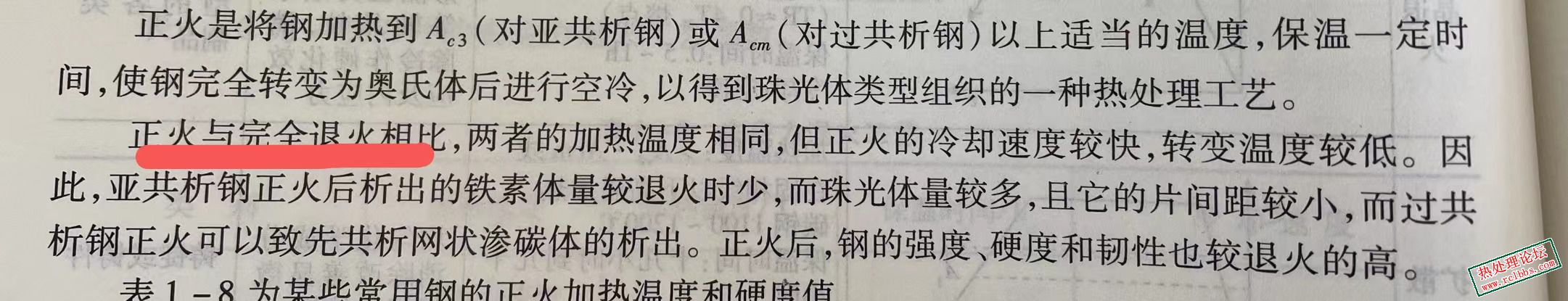

正火是将钢加热至AC3以上温度,并保温使完全奥氏体化,然后在空气中冷却得到珠光体类型组织的热处理工艺。
而完全退火的加热、保温、冷却曲线几乎和正火一样。

 楼主| 发表于 2024-5-11 15:52:45 | 显示全部楼层
dzkyx1314 发表于 2024-5-9 13:56
正火是空冷,退火是炉冷,冷却速度不一样,仅此而与。
大佬,是这个意思不?两种方法都是得到珠光体
签到天数: 2221 天
发表于 2024-5-11 16:27:45 | 显示全部楼层
  两种方法得到的都是珠光体组织,冷却慢的珠光体要少一些,然后硬度也会较正火低一些。
