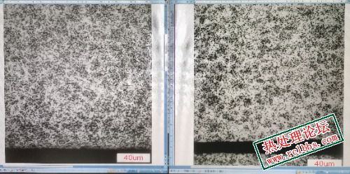

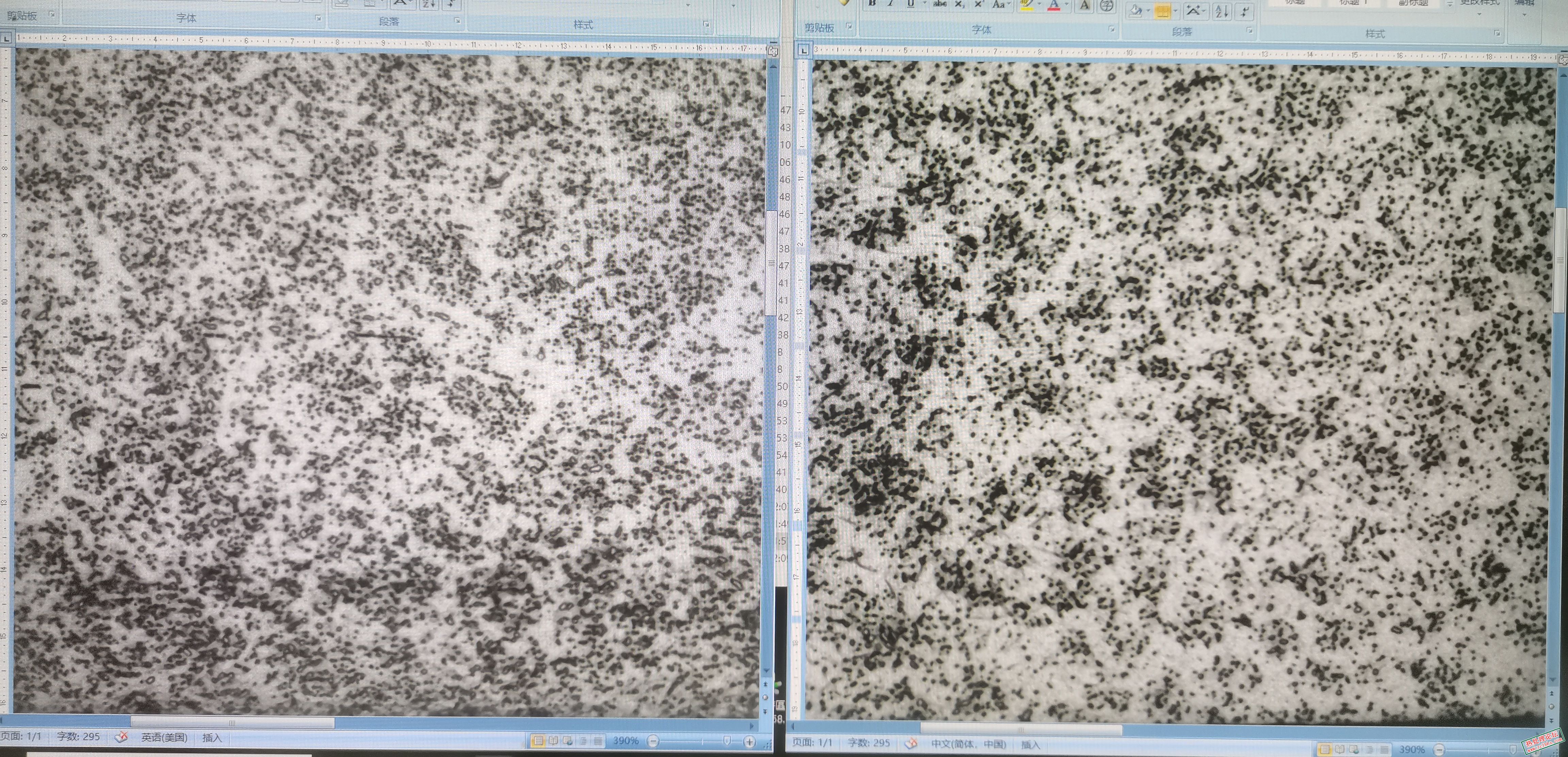

都是GCr15的材料,两个厂家。热处理后无法研磨,磨不下去是什么原因?
做了金相,你懂行的大咖,分析一下。
左边是一家,右边是另外一家
左边是一家,右边是另外一家

 楼主| 发表于 2024-5-11 07:37:29 | 显示全部楼层
金相都是热处理后的金相
回复 顶 1 踩 0
签到天数: 1271 天
发表于 2024-5-11 07:42:27 | 显示全部楼层
研磨与表面脱碳\增碳等相关,内部组织没有直接的影响吧;上述照片是用苦味酸腐蚀的?放大倍数看不到,看上去右边的碳化物少一点,加热温度或保温时间长一点,马氏体组织看不到,估计马氏体也在合格范围内/按国标评级.

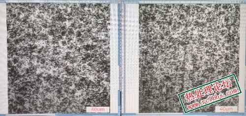

 楼主| 发表于 2024-5-11 07:42:29 来自手机 | 显示全部楼层
这是热处理后心部,请分析一下。

 楼主| 发表于 2024-5-11 07:46:35 来自手机 | 显示全部楼层
放出标尺,都400倍的。

 楼主| 发表于 2024-5-11 07:48:31 来自手机 | 显示全部楼层
就是右边的不好研磨。

发表于 2024-5-11 07:52:18 | 显示全部楼层
磨不下去应优先观察边部组织。
另外可以做一下材质分析。
建议对式样进行500℃×1小时回火。然后从表层开始打硬度梯度,看看这2家的产品有啥不同。

发表于 2024-5-11 07:55:44 | 显示全部楼层
   你这个金相图片来看,看不到明显的差异。之前我们也遇到类似事情,金相上面也无法分辨出区别。通过分析可能有几下两个原因:淬火设备是渗碳或者碳氮共渗,里面有其它成分。  第二个就是和表面应力分布可能有关系(因为我们加工不动的在另外一台不同的冷速淬火油做出来就好加工了),但是以上都是基于分析的可能,并没有得到完全证实。

发表于 2024-5-11 08:21:29 | 显示全部楼层
机械加工不好加工,无非几种可能,硬度太高,硬度不均匀,材料有黏刀现象,这里说的是研磨,最可能是组织硬度不均(也可能有明显的软点),从金相图上看2家组织差异不是很明显,可能需要在100倍多观测几处,可能能看到一些不均匀的现象

发表于 2024-5-11 16:26:36 | 显示全部楼层
韩林森 发表于 2024-5-11 07:46
放出标尺,都400倍的。
标尺做的不对,400倍应该是25um

发表于 2024-5-11 16:29:07 | 显示全部楼层
看一下表面组织是否有差异
