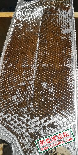

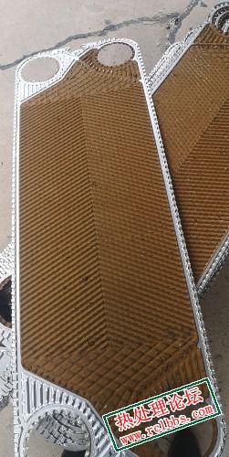

调质厂淬火槽板式换热片 过的是水溶性淬火液
用酸洗怕腐蚀板片表面保护膜又怕腐蚀穿孔
用板式换热片专用清洗剂泡加高压水枪洗不干净
难搞呀

 楼主| 发表于 2024-5-16 21:13:30 来自手机 | 显示全部楼层
试过超声波清洗  效果不佳

 楼主| 发表于 2024-5-16 21:15:15 来自手机 | 显示全部楼层
稀释后的草酸加去垢剂  泡的时间短清洗不干净  泡的时间长加高压水枪可以清洗干净  安装好试压内漏  拆开所有板片都有腐蚀穿的小孔

发表于 2024-12-16 12:47:05 | 显示全部楼层
看着像是铁锈,应该还有碳酸钙,氢氧化钙等等,水里边加点氢氧化钠,加热煮一煮,配合超声波清洗可能会好一些。

发表于 2024-12-16 14:10:38 | 显示全部楼层
用喷砂干冰方式(类似喷砂,只是将砂更换成了干冰)去除,效果杠杠的。
或者用激光清扫效果也不错的。

发表于 2025-3-4 10:31:23 | 显示全部楼层
或者用激光清扫效果也不错的。
干冰清洗应该不错,试试看。
发表于 2025-4-3 17:48:15 | 显示全部楼层
放到回火炉低温烧热,污垢干后轻轻敲大部分可掉落,配合钢丝刷,干干净净。
发表于 2025-4-3 17:48:37 | 显示全部楼层
发表于 2025-4-3 17:48:55 | 显示全部楼层
