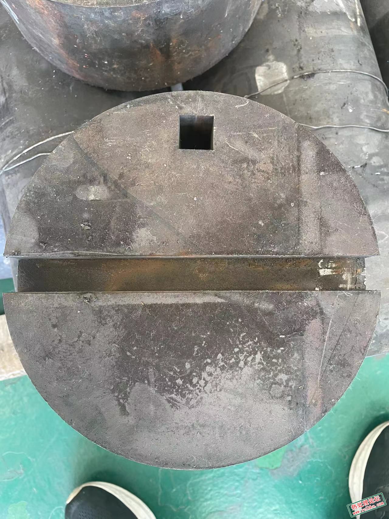

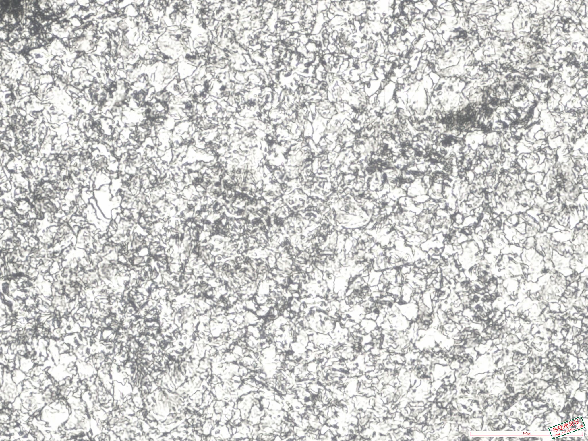

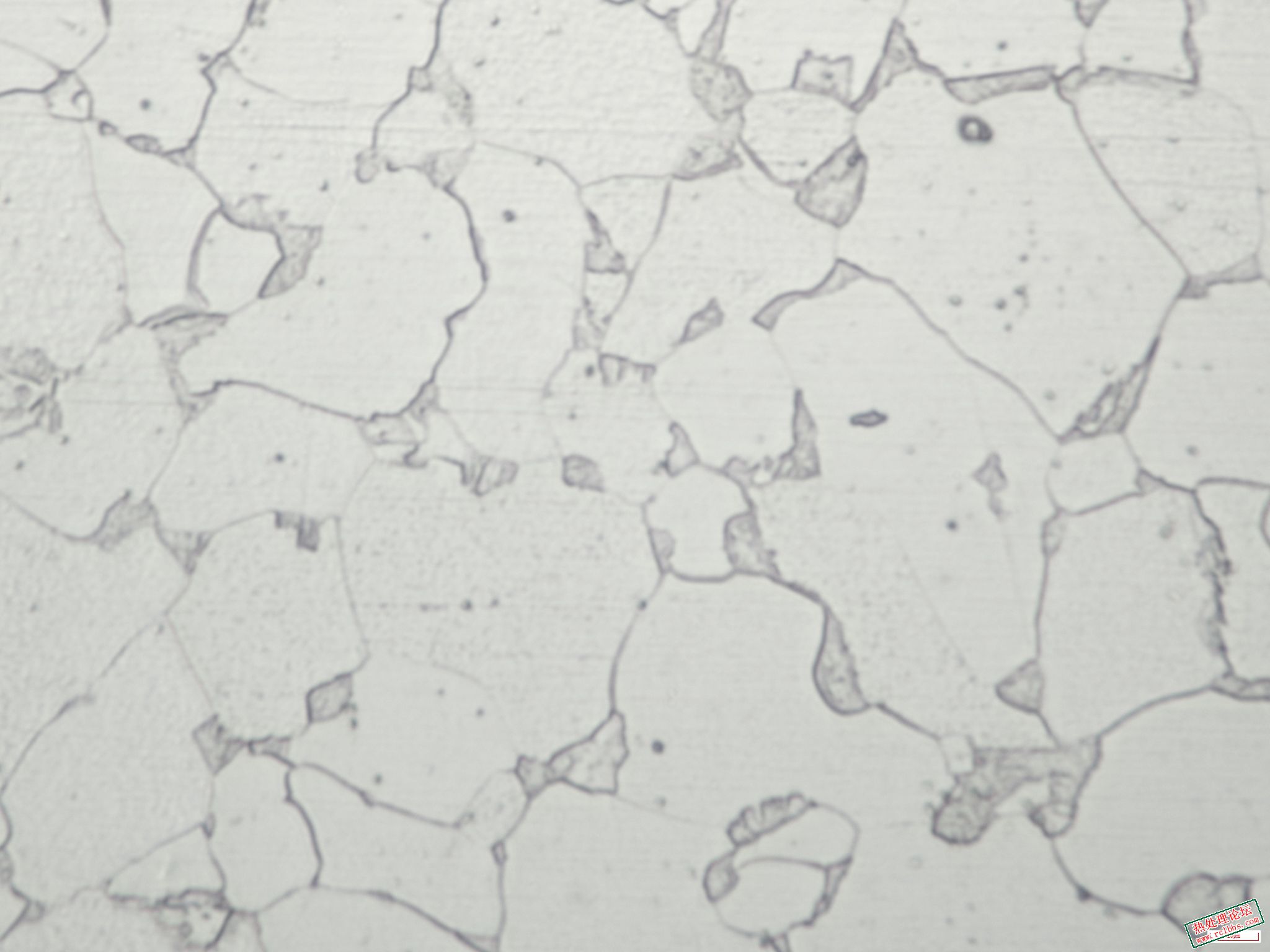

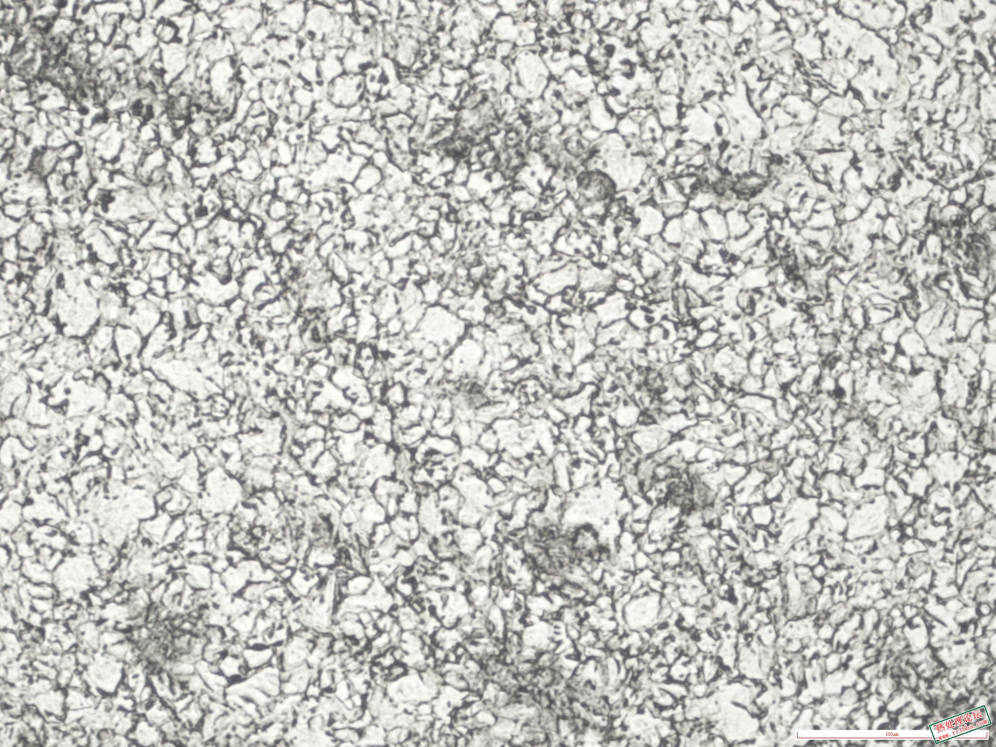

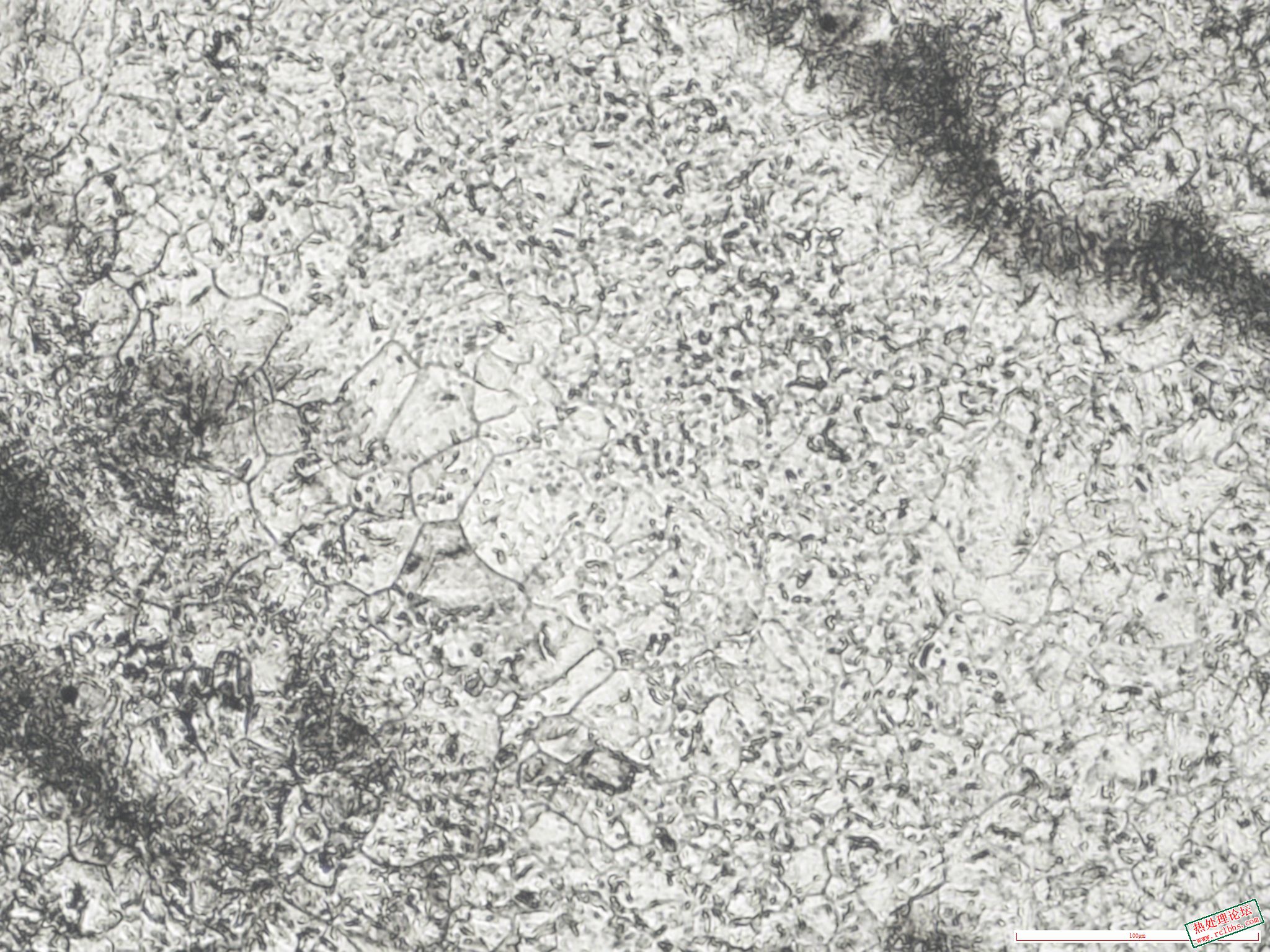

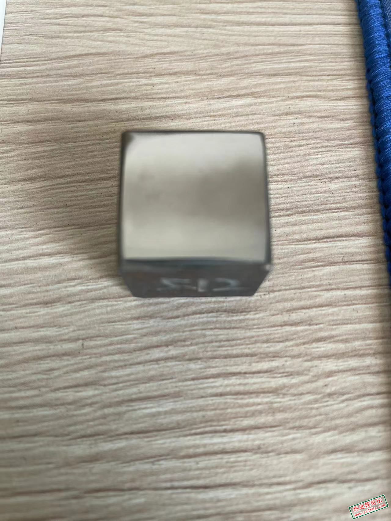

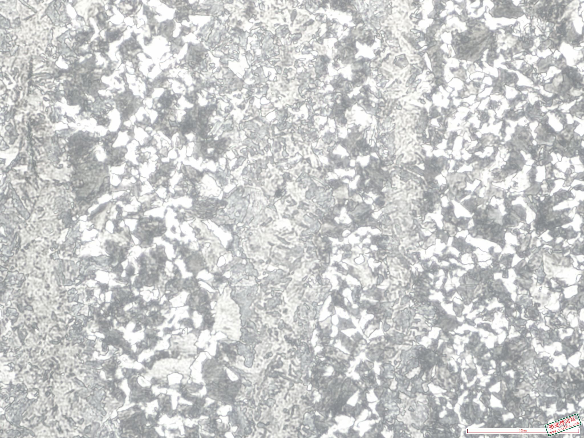

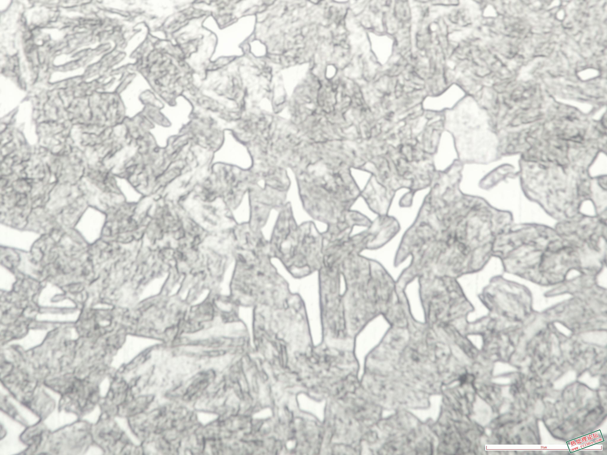

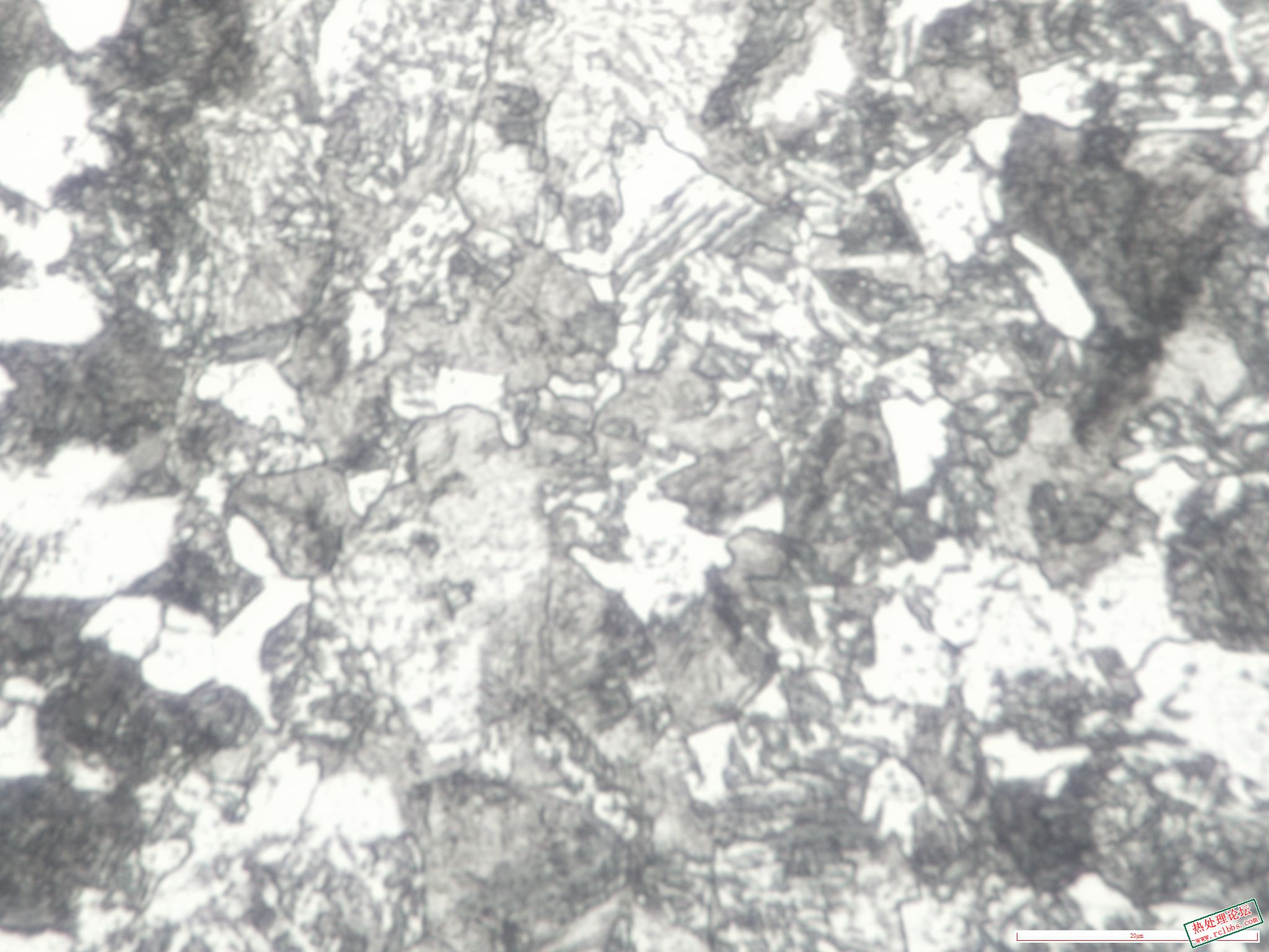

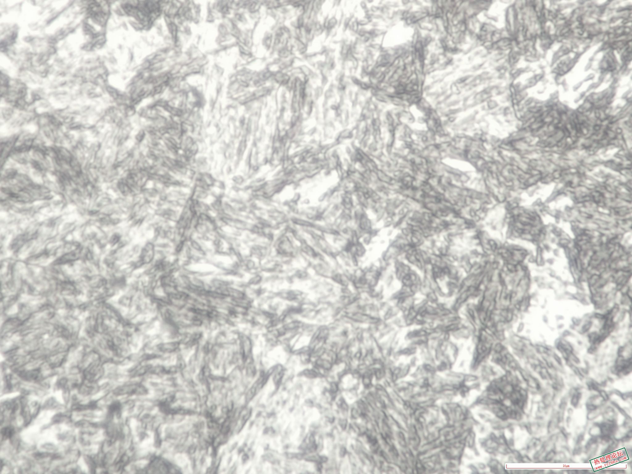

大佬们,帮忙看下图,42CrMo,材料是230棒材从中间切下的,有图可以看看,工艺为正火850淬火,330回火两次。
工艺是我们做实验进行的,不是正常生产,所以图谱有点对不上了
帮忙解答下这个表面为啥会呈现两种样子?
表面看的像是渗碳体和回火马氏体,心部像是马氏体、贝氏体、铁素体。不知道我判断是否正确。心部有偏析现象
表面中心位置组织500倍
表面中心位置组织500倍
心部100
心部100
心部500
心部500
表面边缘位置
表面边缘位置
表面腐蚀图片,同样腐蚀时间金相却不一样
表面腐蚀图片,同样腐蚀时间金相却不一样
横向长条为取样部位,表面是两侧的端面,心部是中间位置截断的端面

发表于 2024-5-13 17:32:55 | 显示全部楼层
楼主难道是做破碎锤配套的钎杆的? 心部组织是铁素体+贝氏体,可能有少量马氏体。这么粗的玩意儿,出现这组织也正常。就是偏析太厉害了,至于表面,看着更像是脱碳了。。产品没有气氛保护吗??:(你说的表面中心,跟表面边缘。。有点不太明白,表面边缘怎么看着像是全脱碳。

发表于 2024-5-14 08:00:42 | 显示全部楼层
表面中心位置组织500倍  明显还有未溶铁素体,淬火温度从数据看是够,那就是时间或者其它,没有烧透。

大佬,您看表面边缘位置的金相图。是不是都是铁素体?按道理来说淬火回火后表面应该都是回火马氏体。
是我磨样品磨的太轻了?导致表面弧度没磨掉呈现了两种图?
签到天数: 362 天
发表于 2024-5-14 08:15:33 | 显示全部楼层
是 ...
表面边缘全脱碳了。。。您井炉没有甲醇保护??230直径的钢钎,看来楼主做到了220以上的大锤了

发表于 2024-5-14 08:20:23 | 显示全部楼层
如果他遇到鬼线的话。。。再怎么烧也可能有未溶铁素体的 他这个偏析太严重了,光靠延长保温时间估计难以消除未溶铁素体。

签到天数: 2261 天
发表于 2024-5-14 11:26:36 | 显示全部楼层
是 ...
如果两张都是表面铁素体,最表面脱碳严重的,所以以铁素体为主,次表层脱碳没有那么严重,所以就只有部分未溶铁素体。
签到天数: 1036 天
发表于 2024-5-14 11:35:35 | 显示全部楼层
1. 表面脱碳F
2. 芯部未溶铁素体+上贝氏体+马氏体
3. 偏析
签到天数: 1158 天
发表于 2024-5-14 14:49:10 | 显示全部楼层
心部有带状组织是正常的,表面有脱碳测脱碳层,对标准。
签到天数: 145 天
发表于 2024-5-14 19:45:03 | 显示全部楼层
应该是保温时间不够,出现了未溶铁素体

大佬,表面金相图,是不是回火马氏体?还有别的东西吗?
签到天数: 362 天
发表于 2024-5-16 11:00:37 | 显示全部楼层
首先制样很差劲 可能是硝酸酒精腐蚀以后没有及时用清水冲洗吹干,回火马氏体+铁素体+少量贝氏体。
