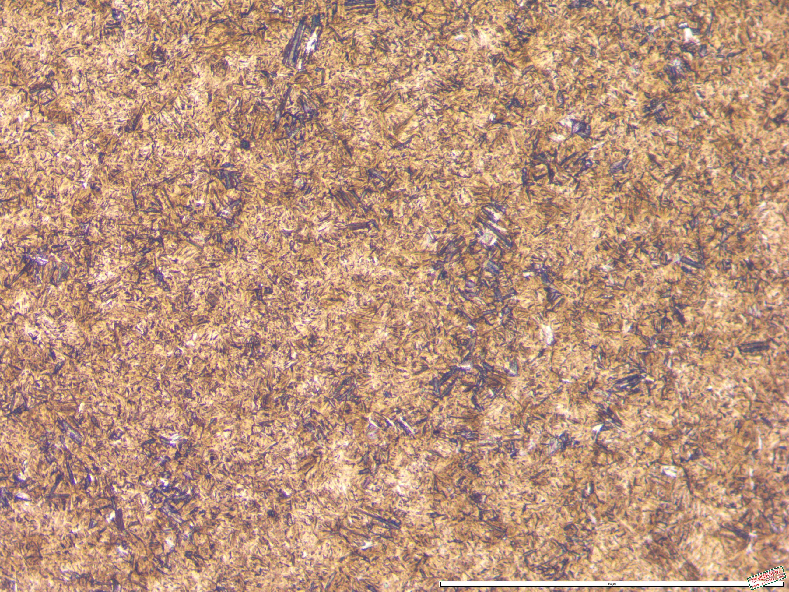

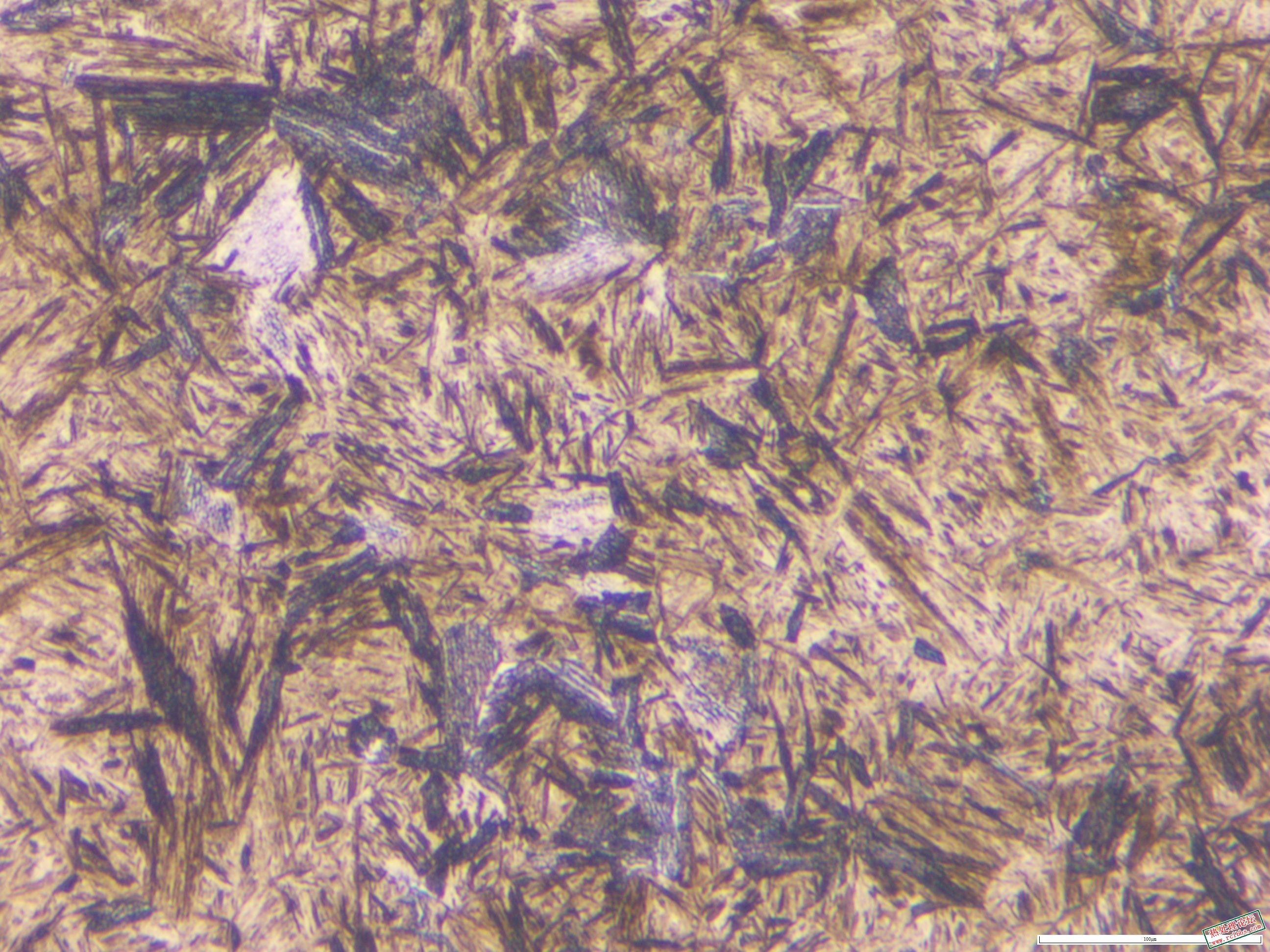

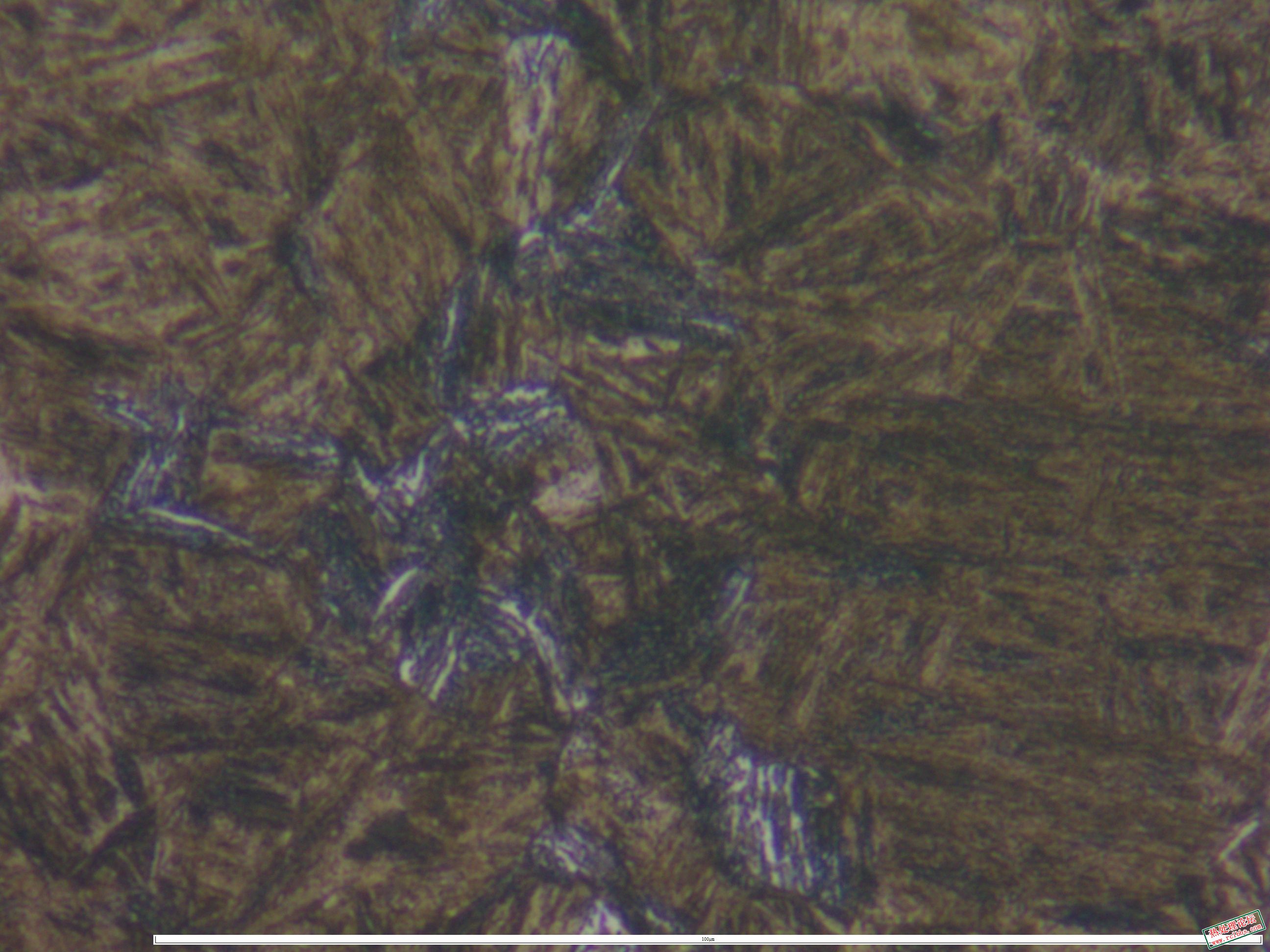

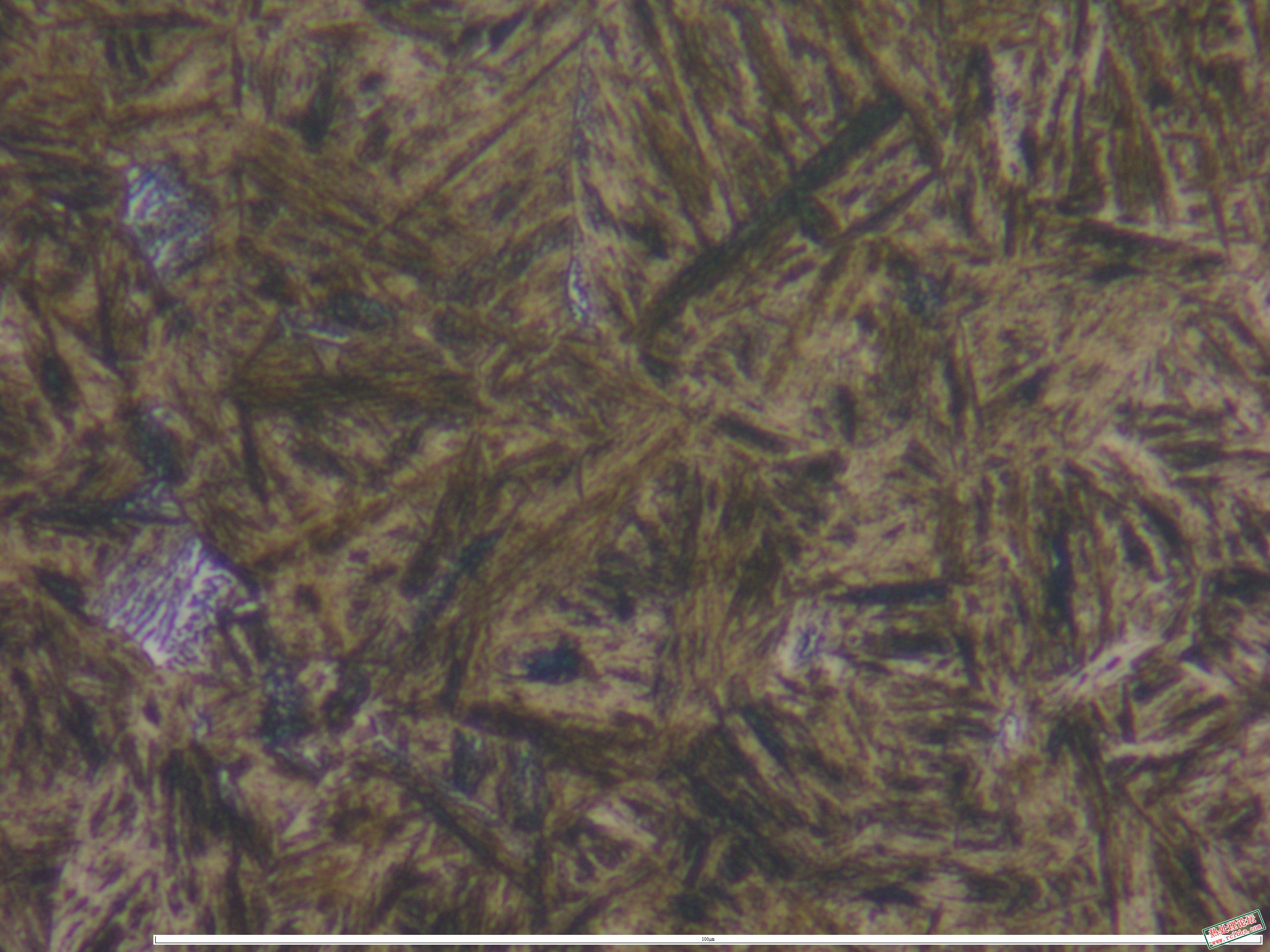

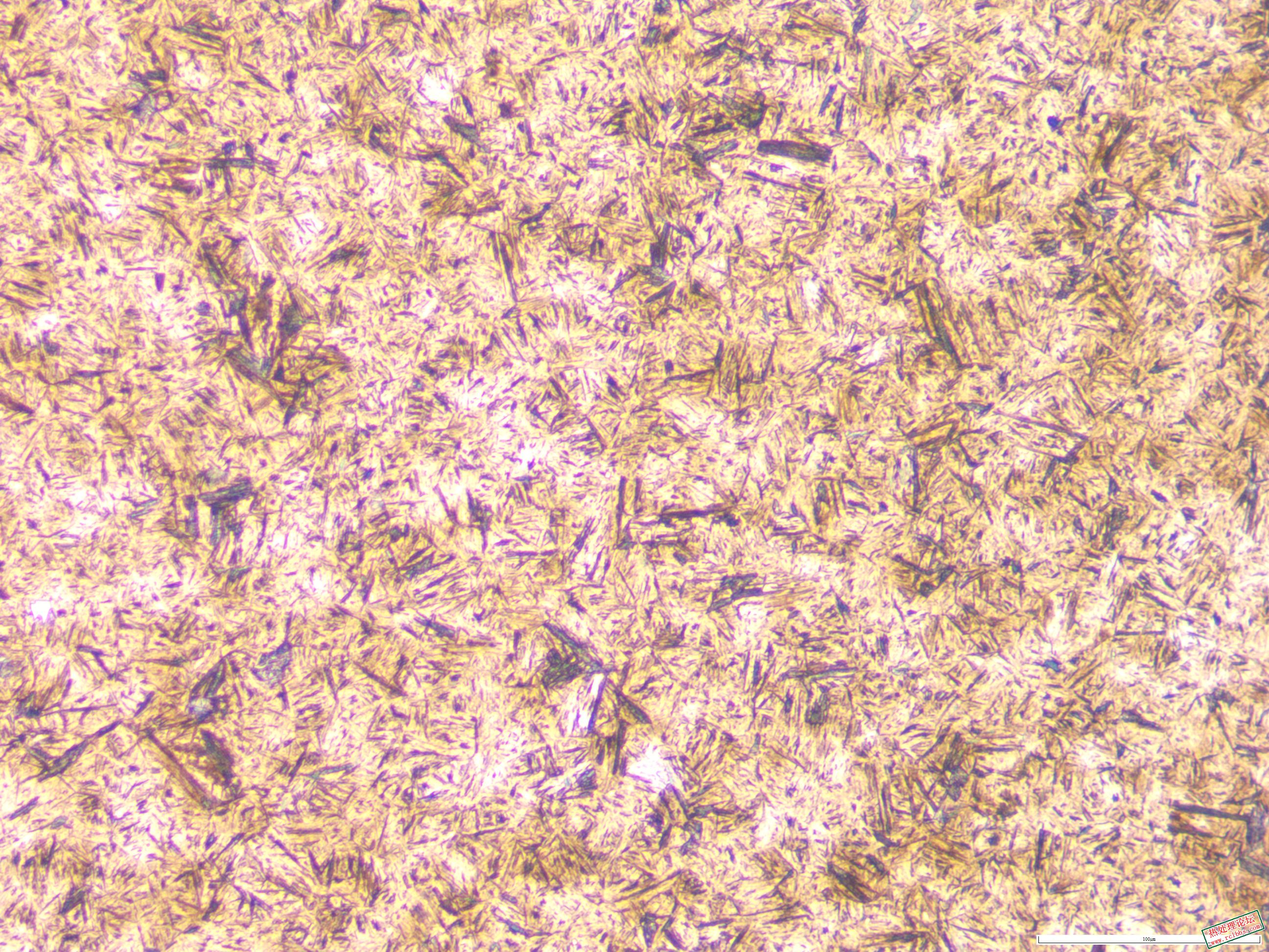

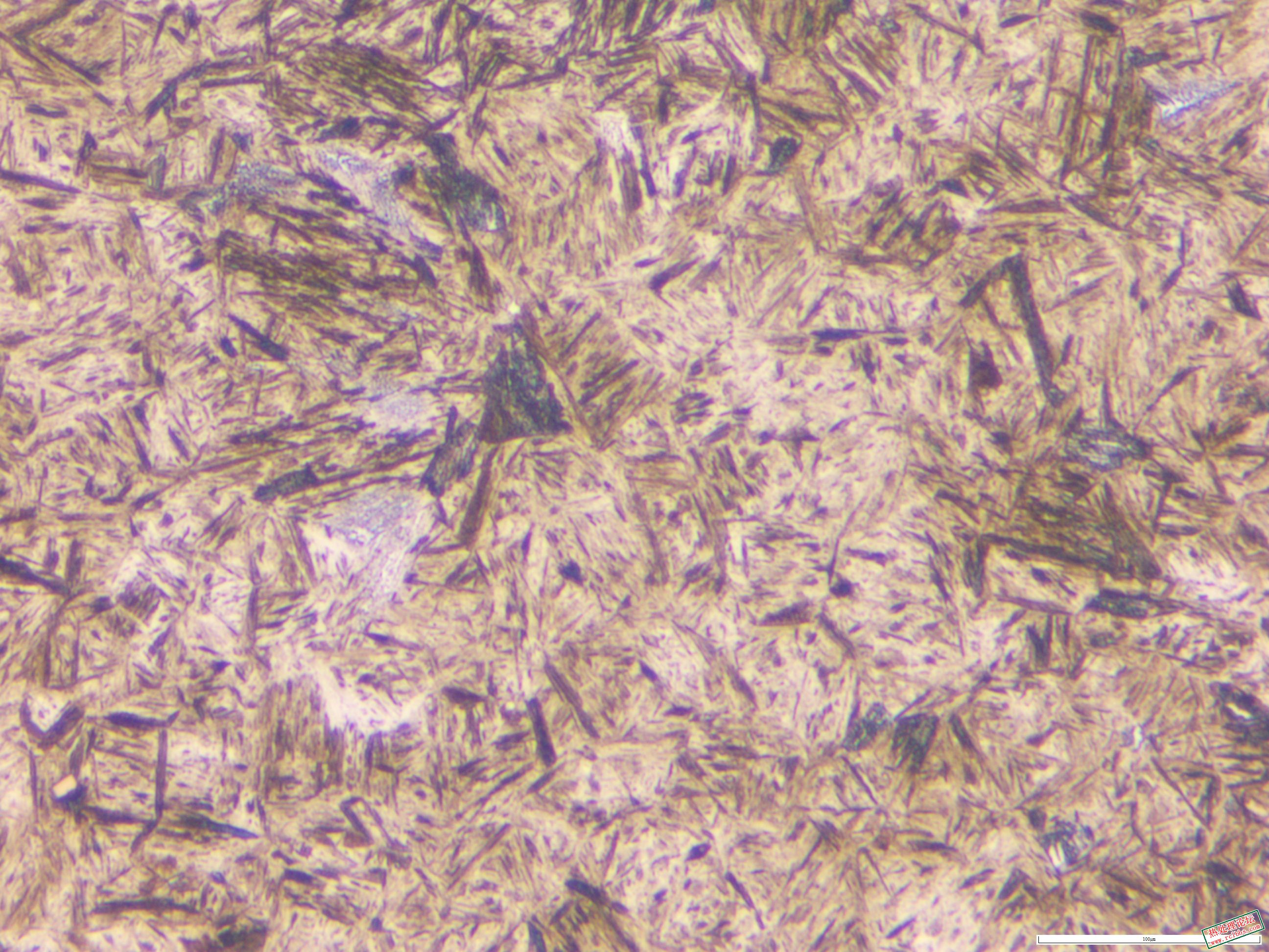

40CrNiMo锻件,淬火温度880℃

发表于 2024-5-13 17:35:45 | 显示全部楼层
:handshake 取样位置呢?产品尺寸呢?从你发的图片来看,淬火组织有少量的贝氏体外,其它没什么异常,这淬火组织不赖:lol

 楼主| 发表于 2024-5-14 08:15:51 | 显示全部楼层
直径51mm的卸扣销,心部组织
签到天数: 362 天
发表于 2024-5-14 08:18:27 | 显示全部楼层
wjg641218 发表于 2024-5-14 08:15
直径51mm的卸扣销,心部组织
直径51mm的话,对于这个材料肯定完全淬透了,至于还有少量的贝氏体,可能跟原材料合金元素偏析导致局部的淬透性低而形成了贝氏体。。不过不用再纠结这个金相组织了,这个组织蛮好的。就中国的钢材,你想没有一点的偏析------难:handshake

 楼主| 发表于 2024-5-14 08:20:59 | 显示全部楼层
淬火马氏体不粗大吗?我看到一个资料,说在光学显微镜下能看到马氏体针,就是过烧了。正常看不到马氏体针?
签到天数: 362 天
发表于 2024-5-14 08:24:59 | 显示全部楼层
我看到一个资料,说在光学显微镜下能看到马氏体针,就是过烧了。正常看不到马氏体针?:L 哪个资料上这么说??过烧的话,晶界都融化了。。。最多算是过热。。再有就是马氏体针粗大,并不一定是热处理工艺(淬火温度)的问题,也可能是原材料的晶粒度就粗大。对于中碳合金钢,在光学显微镜下很容易就看到马氏体针了呀。。:(
签到天数: 1023 天
发表于 2024-5-14 10:18:10 | 显示全部楼层
针状马氏体+板条马氏体+少量上贝氏体,合格的
签到天数: 971 天
发表于 2024-5-15 15:37:01 | 显示全部楼层
中碳钢是这样的针状马氏体+板条马氏体
