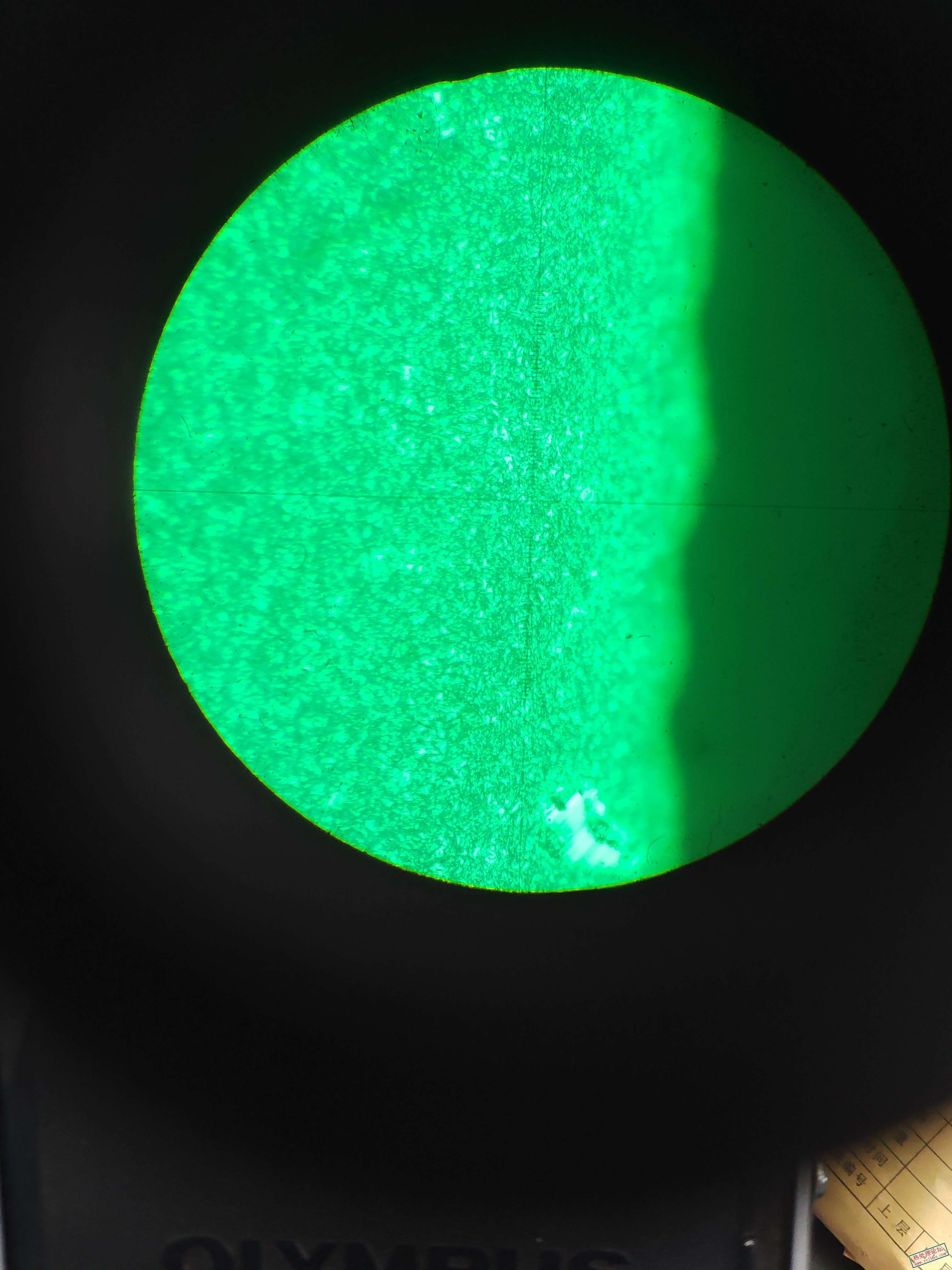

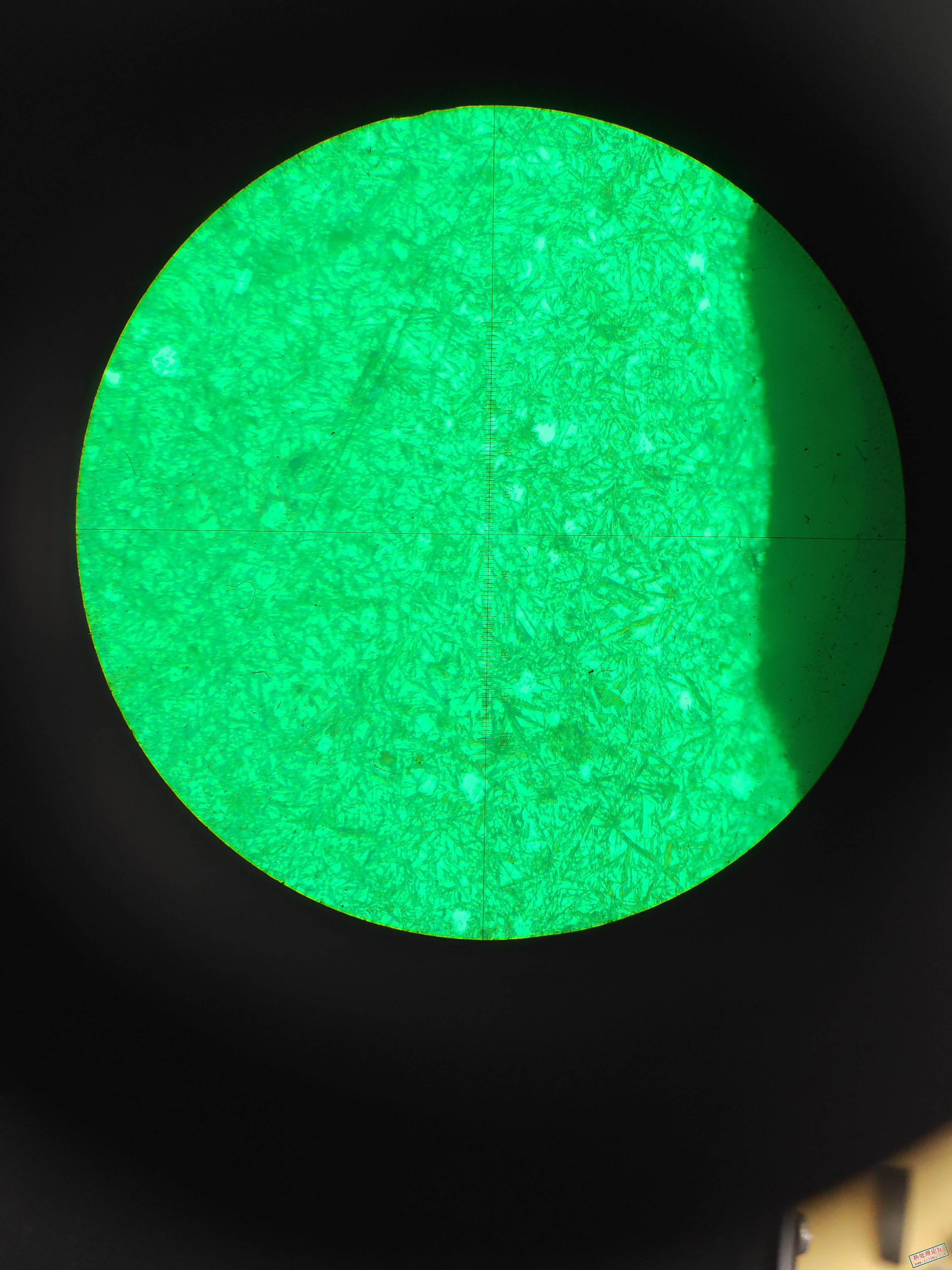

 楼主| 发表于 2024-5-16 13:14:03 | 显示全部楼层
达瓦次仁 发表于 2024-5-15 15:08
返修前和返修后的金相照片发出来看看,我也遇到过氧探头故障造成的碳化物和残奥超标的情况,我这边的返修就 ...
返修前
返修前
返修后
返修后
返修前后的照片,手机拍的不清楚,凑活看吧,×500

签到天数: 152 天
发表于 2024-5-16 13:49:47 | 显示全部楼层
你这第二张图看着不像是残奥二级的样子,只是残奥碎了一点,但是比例还是不低的;还有颗粒状碳化物,感觉是没没扩散好,毕竟你这个扩散温度比较低
签到天数: 135 天
发表于 2024-5-16 14:42:02 | 显示全部楼层
返工前后金相对比,残余奥氏体没有明显改善,只是返工后马氏体细小了些
