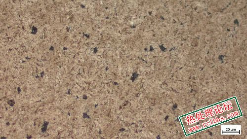

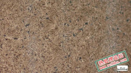

共渗后硬度偏低 正常工件64.5HRC左右 这个产品时只有63左右!请大家帮忙看看什么组织.谢谢

屈氏体,冷却方面问题查查。
戴工,您看他发的第一张图片,感觉屈氏体附近有碳偏析的迹象,他这个屈氏体的形成会不会跟偏析有关?偏析导致局部淬透性降低而形成了屈氏体呢?

倍数不够,还得放大才能看清楚
签到天数: 2229 天
发表于 2024-5-17 08:57:26 | 显示全部楼层
屈氏体,冷却方面问题查查。
签到天数: 1016 天
发表于 2024-5-17 09:00:47 | 显示全部楼层
正经的屈实体组织……

zyglf117526 发表于 2024-5-17 09:06
戴工,您看他发的第一张图片,感觉屈氏体附近有碳偏析的迹象,他这个屈氏体的形成会不会跟偏析有关?偏析 ...
偏析是普遍现象,他这个在偏析和非偏析位置都存在,那就是和材料没有太多的关系,主要还是工艺过程上。

这个主要是看屈氏体的形状。个人的理解是块状一般为加热不足 针状是冷却不足 所以对心部产生块状有点不理解,这是我发图片求助的原因。然而根据后续的检测是:表面有更多的屈氏体,那样的话这种情况就属于正常现象了,表面黑色组织是属于内氧化造成的。表面的碳氮共渗延迟了心部的淬火。等工件温度下降后再淬火就可能引起心部出现屈氏体。

这个材料做碳氮共渗了,就不存在加热温度不足的情况了,所以只能是冷却了方面了。

这个主要是看屈氏体的形状。个人的理解是块状一般为加热不足 针状是冷却不足 所以对心部产生块状有点不理 ...
正常件硬度可以, 就这一件产品硬度异常?同样的设备,同样的冷却,产品尺寸呢?硬度异常的产品是不是壁厚比较厚,导致冷却不良呢?再有就是你发的第一张图片,明显能看出来原材料是存在偏析的,,屈氏体的形成到底是由于原材料偏析导致淬透性差,还是冷却速度的问题?

 楼主| 发表于 2024-5-18 15:49:50 | 显示全部楼层
但是显现出来的块状如何解释呢?就这点想不通

正常件硬度可以, 就这一件产品硬度异常?同样的设备,同样的冷却,产品尺寸呢?硬度异常的产品是不是 ...
同一炉的产品  有好有坏,箱式炉做的。同一个型号 壁厚5.5mm , 就是颜色有区别,好的颜色偏黄 (因为是200度回火) 不好的偏黑色  还是比较容易区分出来的

同一炉的产品  有好有坏,箱式炉做的。同一个型号 壁厚5.5mm , 就是颜色有区别,好的颜色偏黄 (因为是2 ...
如果是这样,同样的设备,同样的产品,同样的冷却,有的好,有的坏,我更倾向于是材料偏析导致局部淬透性差形成的屈氏体。:(
   形成块状是因为冷却的关系,然后在负偏析的位置淬透性不足就形成屈氏体了。我认为这个是很常见的冷却不足问题。至于材料偏析问题,材料内部都有偏析的,不过不同的钢厂控制的效果有差异,同样的价格也有差异,我认为首先还是从热处理角度去解决比较容易实现。

这个黑块放大了看应该是屈氏体,通常我会考虑冷却方面原因。因为我们也遇到过。
