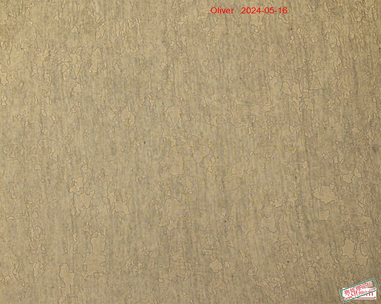

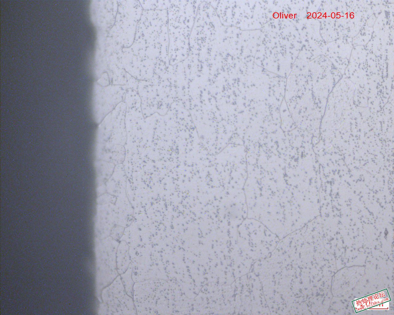

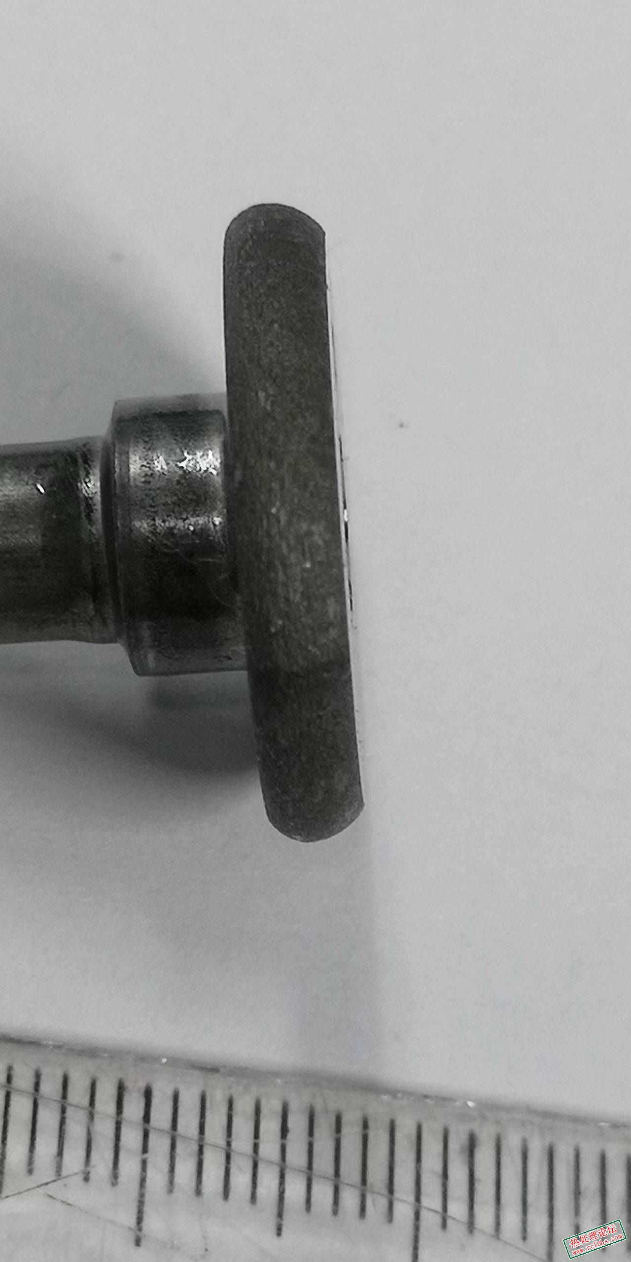

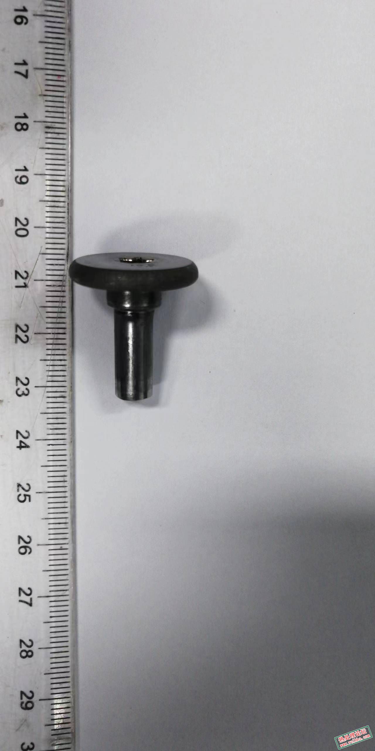

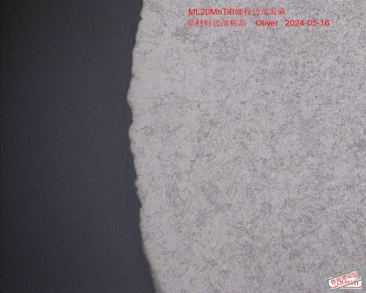

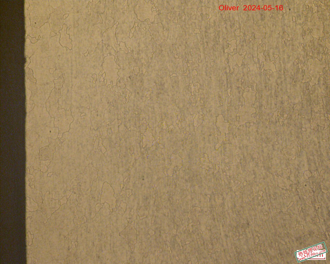

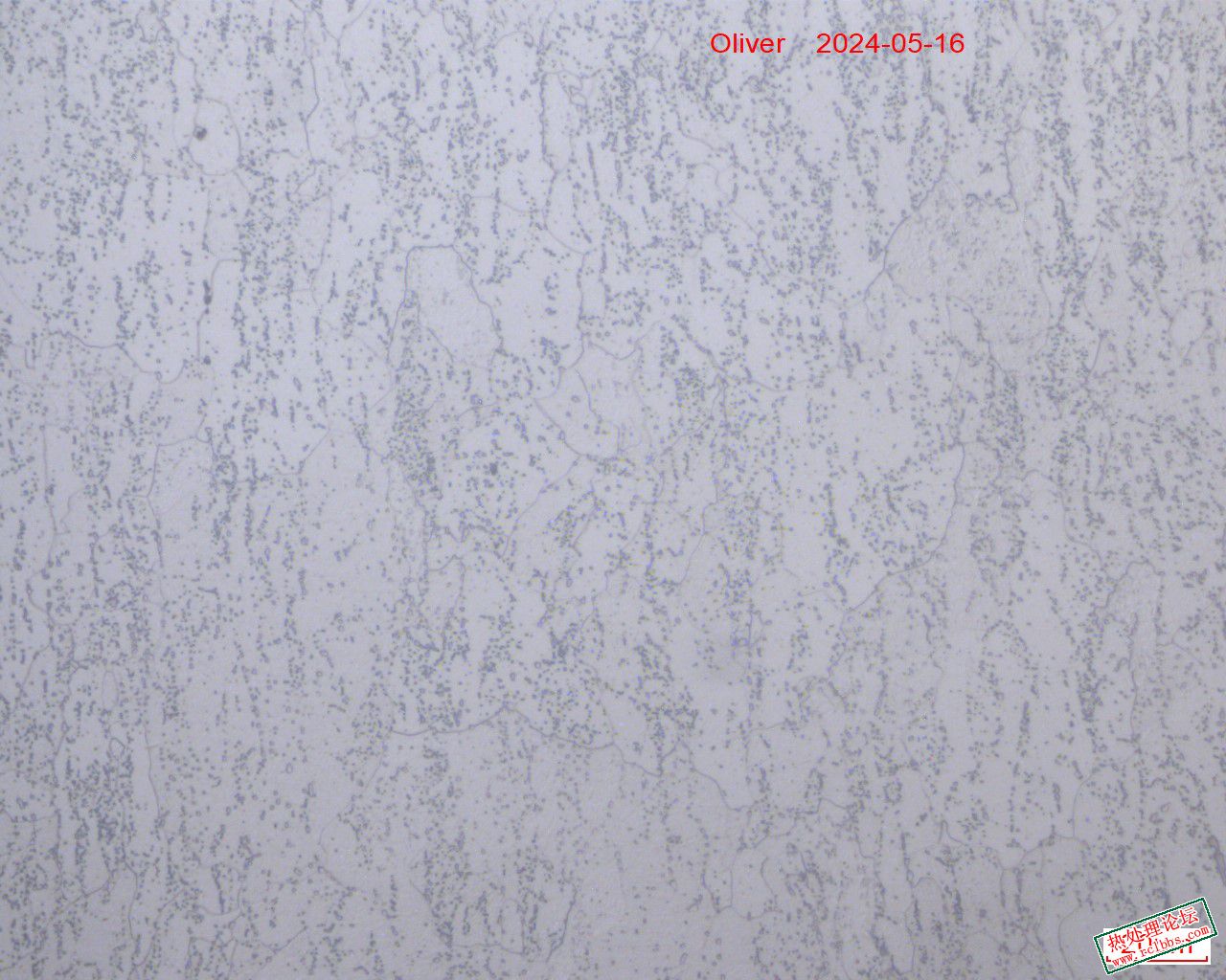

材料:20MnTiB
规格:M8*25
问题:冷镦后头部不光滑
原因:精线表面粗晶。
注意:这个不是脱碳,脱碳有时候也会造成表面发麻。并且很容易与脱碳混淆。脱碳需要通过成分检测,金相检测的话就需要高倍下碳化物数量对比。
头部纵向100x
头部纵向100x
杆部纵向100x
杆部纵向100x
杆部次表面100x
杆部次表面100x
杆部表面500x
杆部表面500x
杆部次表面500x
杆部次表面500x

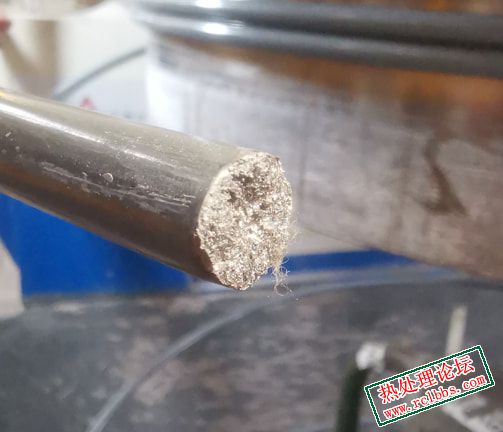

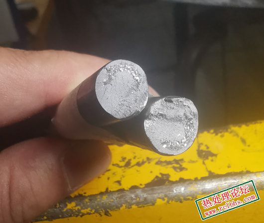

发表于 2024-5-17 14:11:42 | 显示全部楼层
拉丝过程遇到的异常情况
拉丝不良

han18256062547 发表于 2024-5-17 14:06
表面氧化了,看着金相应该脱碳了,退火过程没控制好气氛吧
这个不是脱碳,一般盘圆直接带来的居多,拉丝厂拉拔比和退火温度不匹配也会造成,拉丝润滑有问题也会在线材局部产生粗晶。

断丝的情况很多,跟材料、组织、热处理、硬度、润滑、速度、线径、不圆度、表面缺陷等都有关。第一幅图看着就像是次表层组织问题,第二幅图看不出来。

发表于 2024-5-22 11:17:40 | 显示全部楼层
是晶粒粗大了,因退火前变形量太小,导致退火后边部晶粒度细小,接近边部晶粒度开始粗大,冷镦时粗大晶粒渗透至表面导致表面粗糙。

应该是临界变形度

发表于 2024-5-29 09:40:55 | 显示全部楼层
晶粒是有粗大,但是看金相图片我还是觉得这个是脱碳产生的问题。碳化物减少后表层组织的奥氏体化温度降低。看杆部表层和次表层应该取的纵向切面吧,500X图片也能看出表层的碳化物比次表层的少。当然这只是我的主观判断,供大家参考。
