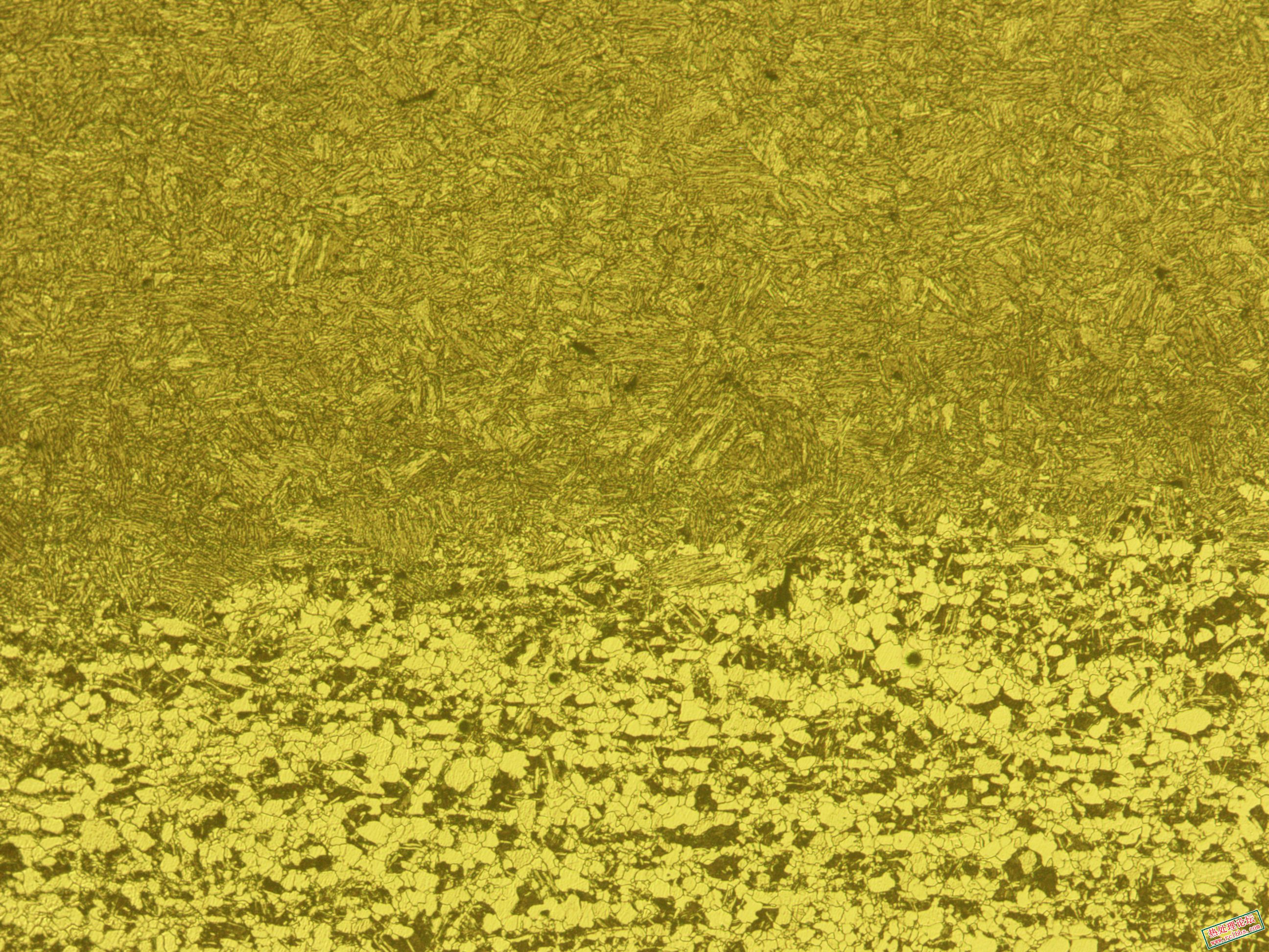

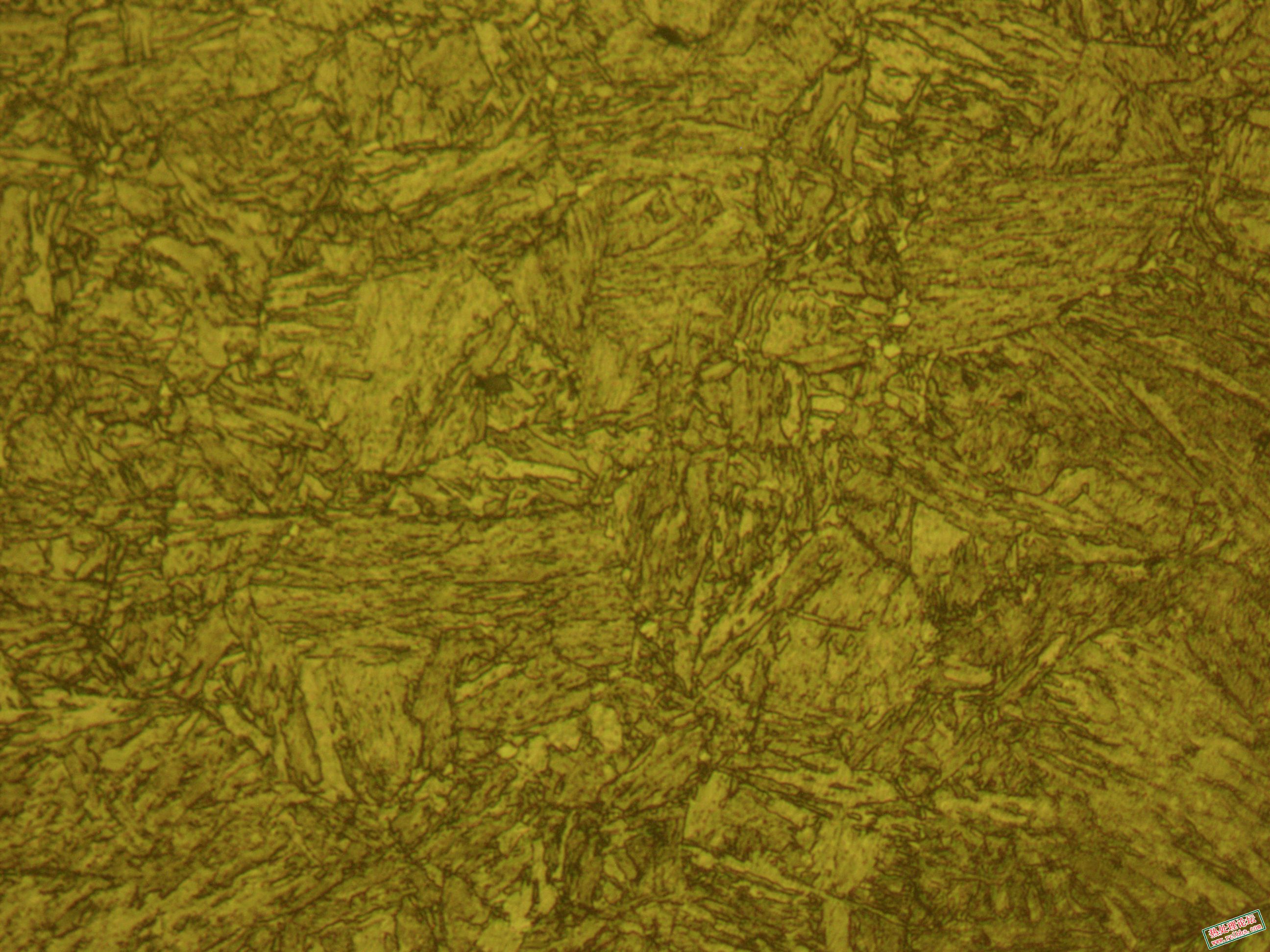

发表于 2024-5-18 15:04:42 来自手机 | 显示全部楼层
请详细讲下热处理工艺。另外,魏氏组织的F是有一定角度性的

发表于 2024-5-18 15:22:30 | 显示全部楼层
你图一很诡异。。。难道是焊接组合件???图二未见魏氏组织。。更像是偏析引起的局部未溶铁素体:(

 楼主| 发表于 2024-5-18 16:55:07 | 显示全部楼层

未做热处理,只是锻造后组织

 楼主| 发表于 2024-5-18 16:55:58 | 显示全部楼层

未做热处理,是锻造组织,图一上半部是靠近表面的组织

发表于 2024-5-18 17:16:39 | 显示全部楼层

金相上反应出的不可能只是锻造组织,,图一上下组织形态完全不一样。而且还看不到过渡区。。。就这个材料来讲,锻造后表面怎么可能会是回火索氏体的形态呢?

发表于 2024-5-18 20:27:17 | 显示全部楼层
未见魏氏体组织。。。。

发表于 2024-5-20 08:18:36 | 显示全部楼层
第一张图太诡异了,两部分组织差异太大了。

发表于 2024-5-20 08:35:41 | 显示全部楼层
表面冷速快了,表面组织是贝氏体组织

发表于 2024-5-21 09:09:13 | 显示全部楼层
这是多少倍的,都可以看到晶界了

发表于 2024-5-23 15:26:22 | 显示全部楼层
不是,对照图谱看会比较容易发现。

发表于 2024-5-25 09:16:54 | 显示全部楼层
这不是魏氏组织吧,上面的都没有说魏氏组织是怎么样的,我先说我的观点:魏氏组织有像针一样的要穿晶而过的那种,你直接看的话是白色的,如有说的不对请帮忙指出,谢谢

发表于 2024-5-25 09:42:55 | 显示全部楼层
亚共析钢的魏氏组织是由于高温过热形成粗晶奥氏体,在冷却时游离铁素体除沿晶界网状析出外,还有一部分按切变机制形成铁素体从晶界并排向晶粒内部生长或在晶粒内部独自析出。所以,你两张图片都没有出现。另外第一张图太怪异,像是调质后的状态却没有过渡层,

发表于 2024-5-25 11:48:29 | 显示全部楼层
图二不是W,应是粒状贝氏体。

发表于 2024-5-25 14:32:14 | 显示全部楼层
