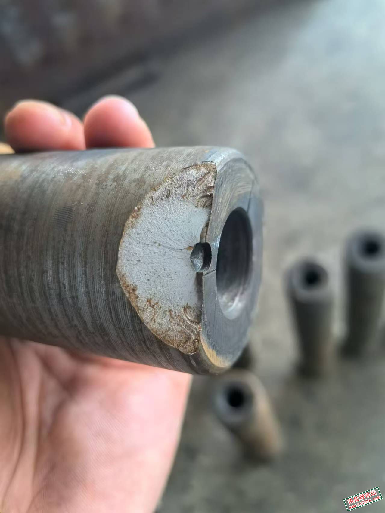

有这么一个事情,材质是40MnB,中频硬化层深度要求4.0-6.0mm,零件外协机加工后表面中频出现批量裂纹,裂纹率接近20%;
我们是先找一家机加工外协加工,但是标识孔没按图纸加工;然后找另外一家热处理厂做调质、外中频,当时跟对方讲中频硬化层深度做到4.5-5.0mm左右,但是实际是接近6.0mm,现在就出现批量的裂纹;
接近20%的废品想找外协承担,有什么好的建议么?
签到天数: 2261 天
发表于 2024-5-20 15:44:13 | 显示全部楼层
切开看一下这个位置的纵向硬化层分布,如果是做尖刀形那就找机加工(尾部回收),如果这个位置做得比内部还深,那就是感应淬火的问题,这种类似零件到边角都要有意回收一下的,不然经常会发生开裂的。

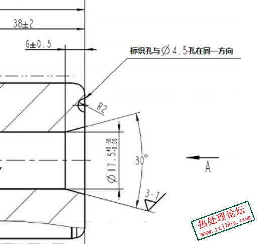

发表于 2024-5-20 13:19:40 | 显示全部楼层
这个本身工艺就排的不好,一般做感应处理由于趋肤效应和尖端效应,在产品的端头位置加热温度高冷却快,易形成应力集中,一般考虑工艺的时候就需要预留一个余量来去除这个应力集中段。然后在端面又人为的增加一个应力源(R2的凹坑),开裂是高概率事件。最好是调整加工工艺顺序,先热处理后机加。如果不更改工艺则需要感应加热时产品要连续,不能有空隙,淬火时适当降低冷却速率来提高开裂的风险,就是减少热应力和组织应力。

发表于 2024-5-20 10:37:45 | 显示全部楼层
看这个形貌,裂纹源是这个标识孔,太粗糙了吧
我的理解是标识孔做成这样有尖角的,在中频的时候会有应力,然后中频开裂,其实我挺想找机加工厂的,毕竟机加工做错了;

发表于 2024-5-20 16:33:25 | 显示全部楼层
这个标识孔离外圆如果太近,就应该用岩棉堵上,另外看实物开裂情况,应该是没有及时回火或者回火不充分造成应力释放开裂。

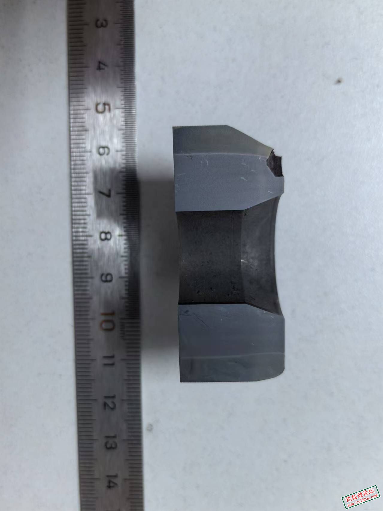

切开看一下这个位置的纵向硬化层分布,如果是做尖刀形那就找机加工(尾部回收),如果这个位置做得比内部还 ...
截面是这样的;
后面让我水几个字~~~~~
签到天数: 2261 天
发表于 2024-5-21 07:48:42 | 显示全部楼层
这样子看的话,那还是感应淬火的人对这个把控不够。像这个情况,如果把尾部拉起来,应力就不会这么大了,能有效的避免类似产品的开裂。

dzkyx1314 发表于 2024-5-21 07:48
这样子看的话,那还是感应淬火的人对这个把控不够。像这个情况,如果把尾部拉起来,应力就不会这么大了,能 ...
前几天出差了,今天回来又琢磨了一下,您这边说的把尾部拉起来指的是避开这个加工盲孔位置的中频么?

签到天数: 2261 天
发表于 2024-5-27 09:19:09 | 显示全部楼层
根据你的浓度应该是避不开的,但是拉起来,这个位置应力就会降低。
