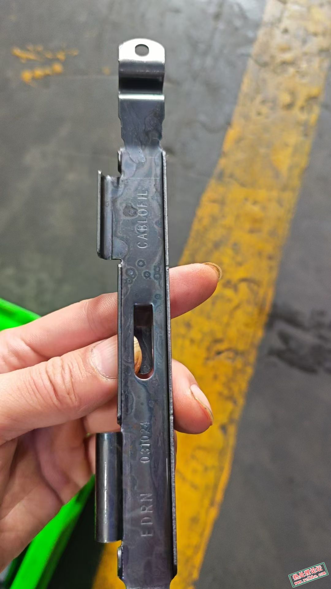

如图,设备是托辊网带炉带马夫,产品材质是50#,保温区830 835 840,时长35分钟,甲醇保护气氛,盐槽温度320,冷却时长15分钟左右的,产品表面形成这样的斑纹是什么原因,酒精腐蚀的吗?各位大佬帮忙支支招?客户需要先抛丸后电镀,抛丸10分钟后还是有斑纹,电镀覆盖不掉斑纹还是清晰可见。
淬火后
淬火后

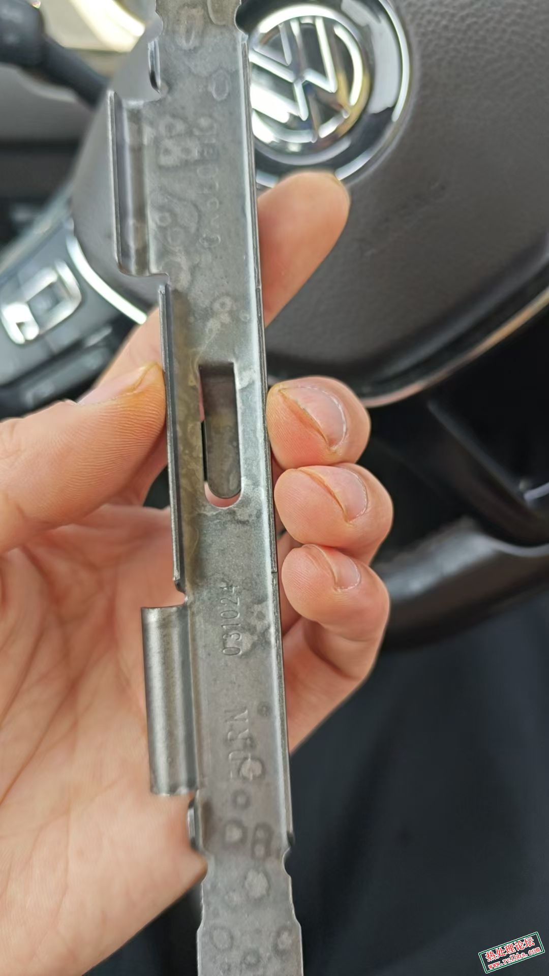

 楼主| 发表于 2024-5-20 15:00:00 | 显示全部楼层
这是抛丸后的效果,很糟糕

发表于 2024-5-21 14:28:45 | 显示全部楼层
进料前是不是没有进行前清洗
签到天数: 362 天
发表于 2024-5-21 14:31:05 | 显示全部楼层
冲压件,热处理前有没有去磷?
签到天数: 471 天
发表于 2024-5-21 14:38:12 | 显示全部楼层
有点像热处理前产品上残留的油脂。以前我们的冲压件上的冲压油没去除干净热处理后也出现了斑点,

 楼主| 发表于 2024-5-21 18:48:24 | 显示全部楼层
zyglf117526 发表于 2024-5-21 14:31
冲压件,热处理前有没有去磷?
客户冲压原先用的皂化油,后面改用柴油,热处理前没有进行清洗,因为原先未清洗也没出现这样的斑纹

发表于 2024-5-22 09:10:31 | 显示全部楼层
之前有看过一份资料说的就是冲压油不经过清洗对工件表面造成残留的影响,不同的油成份不同,热前不清洗是会造成影响的

发表于 2024-5-25 11:13:33 | 显示全部楼层
抛丸时间不够吧!还是斑点太深了?
