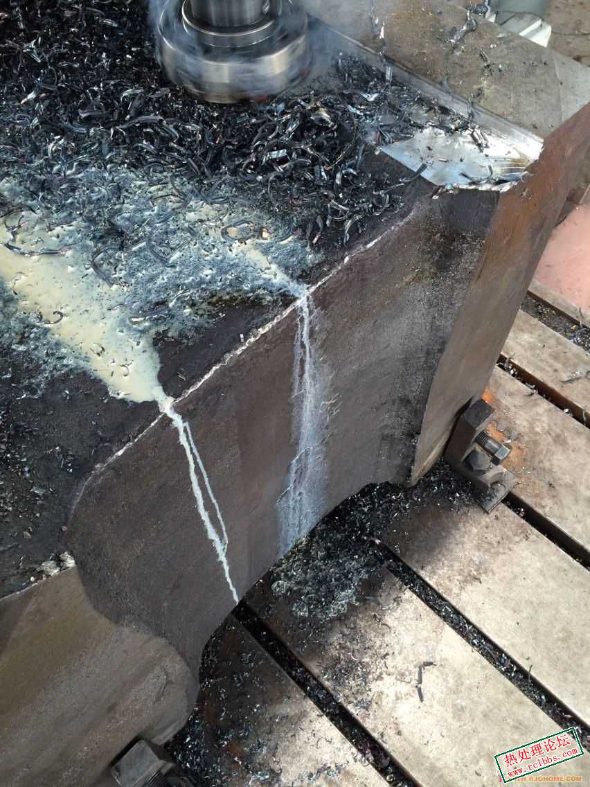

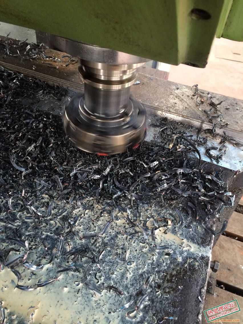

我公司现在正在加工一批38CrMoAl的锻件,我们锻后热处理采用正火加回火的工艺,显微组织为珠光体+铁素体,硬度大概在HB180左右,现在的问题是加工特别困难,根本车不动,可能由于韧性太好的原因,也有可能Al含量接近上限有关。请教各位这个该怎么改进,或者说补救的办法,我们可以一试~换刀头的话,我们已经换过好几样了,有没有专门适合车有我以上问题的刀具?还请介绍介绍~谢谢~~

朱工,你家刀头都发红了,用前角大一些的刀片,冷却水关掉试试看。
