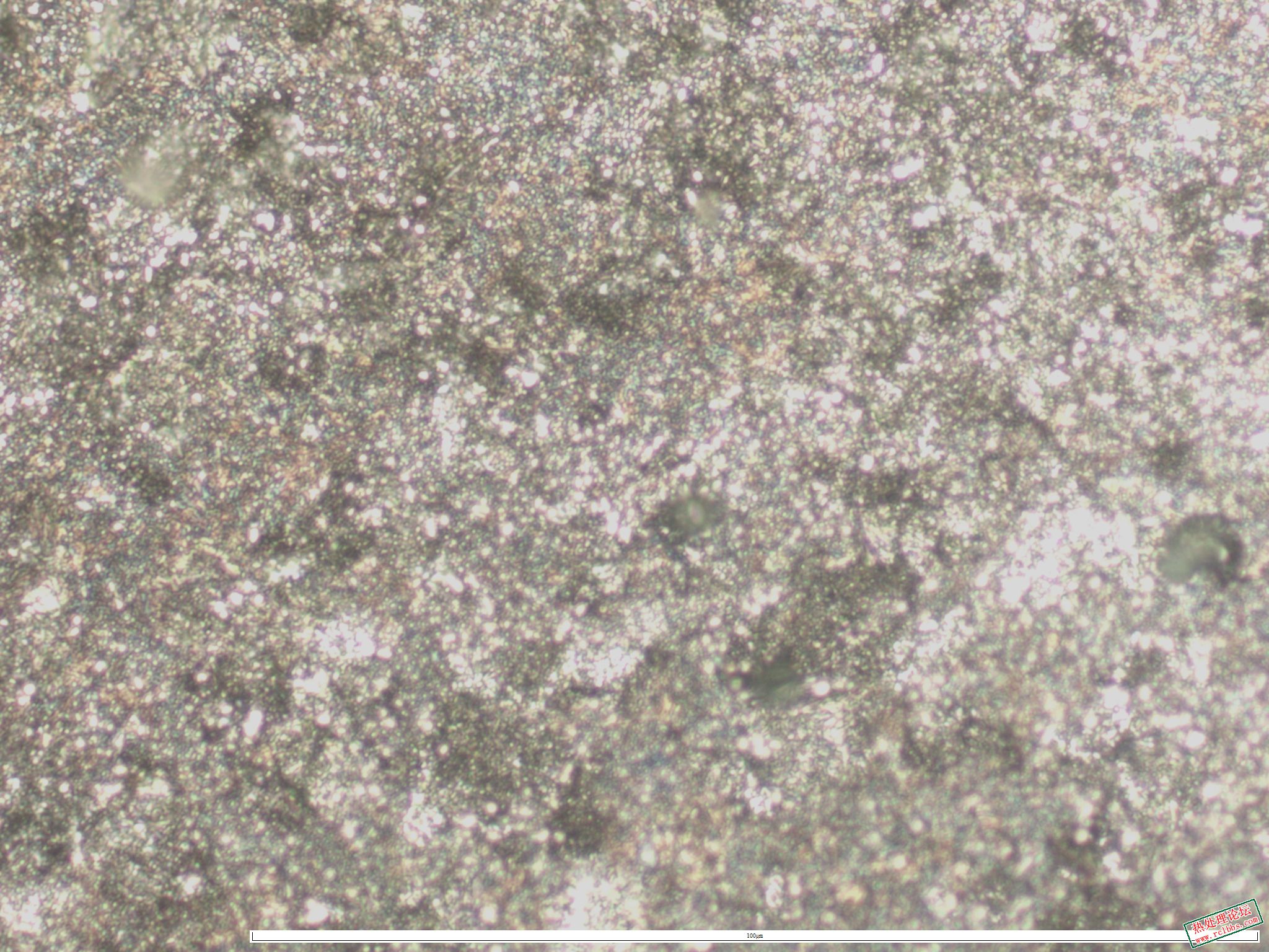

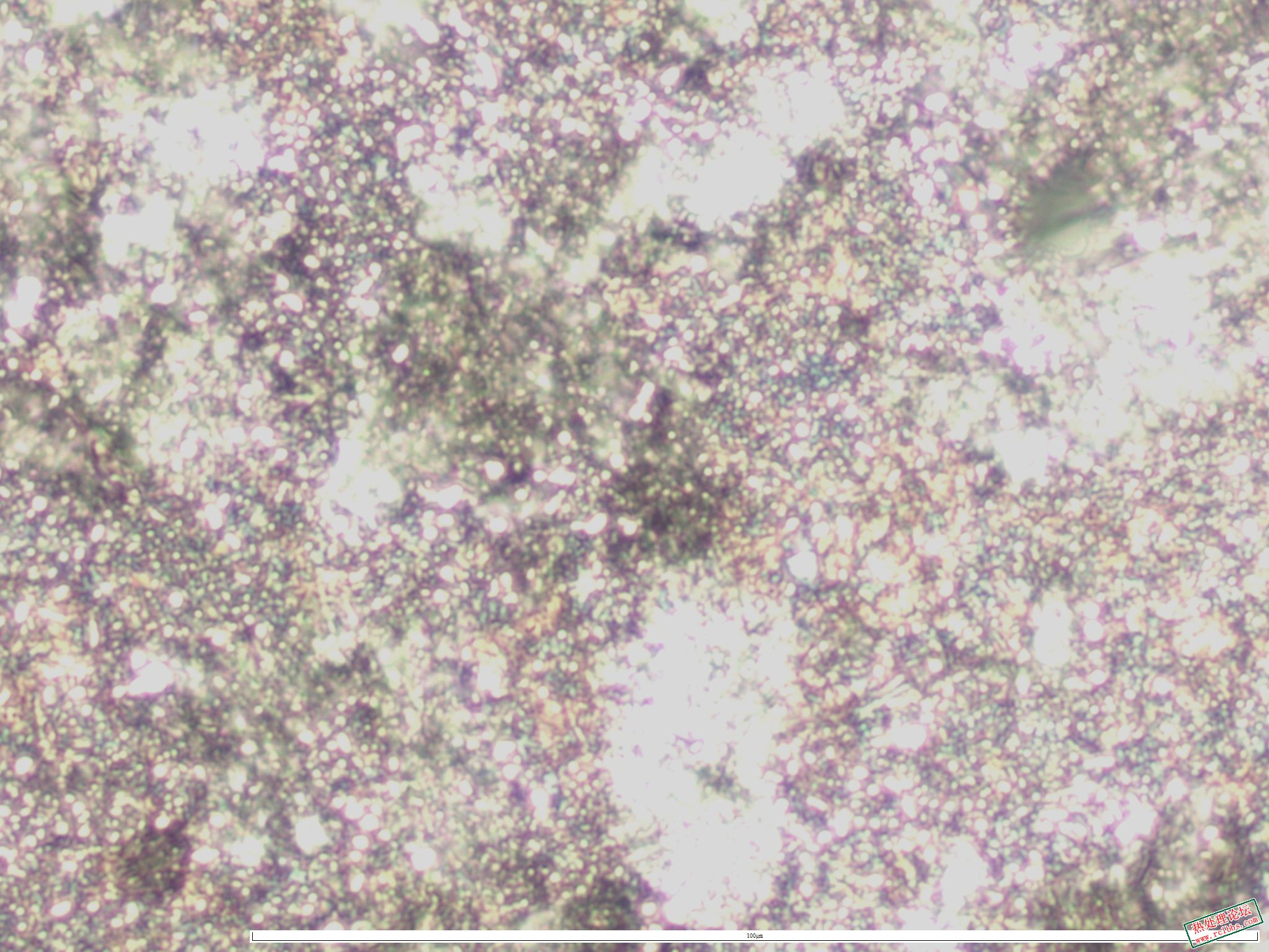

GCr15套圈淬回火组织,个别硬度20-30HRC 重新淬回火后组织硬度都合格。这是什么原因造成的?不合格组织都是什么组织?
1000X
1000X
500X
500X

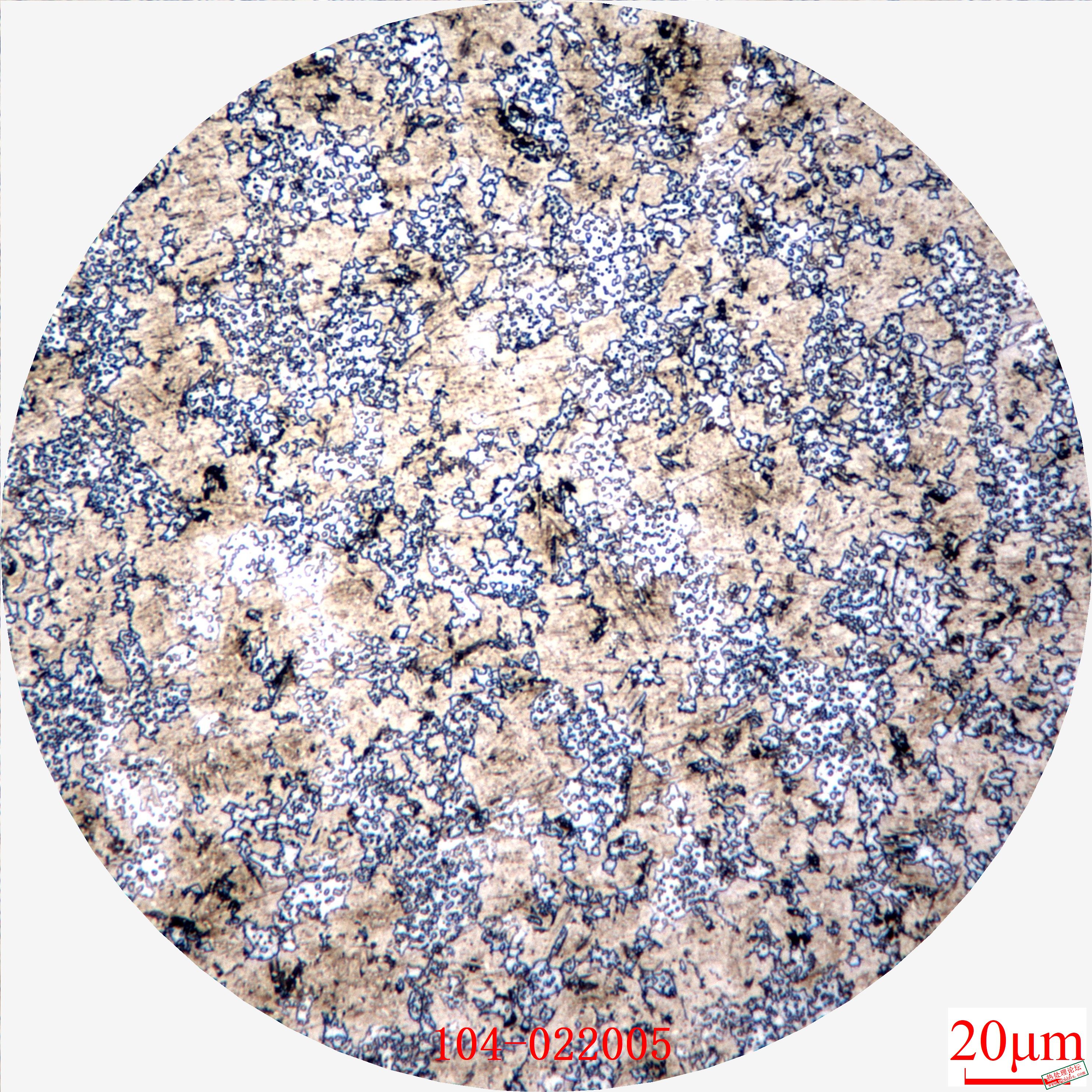

轴承钢球化退回后,硬度179-207HBW,洛氏硬度88-94HRB.图片看不清楚,根据有两种可能:1.延迟淬火。2.加热保温不足。我曾经检验过GCr15加热保温不足产品,球化组织都没有转变,详细见金相图供你对比参考

 楼主| 发表于 2024-5-22 11:05:02 | 显示全部楼层
图一1000X               图二500X

轴承钢球化退回后,硬度179-207HBW,洛氏硬度88-94HRB.图片看不清楚,根据有两种可能:1.延迟淬火。2.加热保 ...
你这个组织是怎么形成的?
签到天数: 228 天
发表于 2024-5-24 16:49:00 | 显示全部楼层
284474121 发表于 2024-5-24 08:42
你这个组织是怎么形成的?
我这是装炉量太大,保温时间不足的原因
