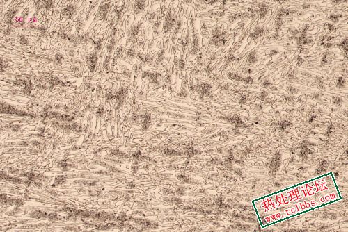

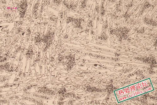

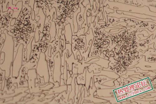

请各位老大帮忙判断一下大概是什么材质。材料硬度是65HRC,碳含量4%,铬含量18%  。切片金相如下,分别是100,200, 500倍的
签到天数: 1068 天
 楼主| 发表于 2024-5-22 11:51:11 来自手机 | 显示全部楼层
图片顺序乱了。是200,  500,   100

高铬铸铁的一种。。具体是什么材质不知道

高铬白口铸铁,已球化
铁素体基+莱氏体+粒状碳化物

感谢大佬的回复。据了解这是一个机器叶片上的切片,请问这种组织正常吗?

判定一种组织正常与否,要结合产品的状态来判定。。。铸态,正火态,还是淬火态?

您好。若是球化过的话,硬度怎么还这么高?有没有可能他这个是淬火过的?

看着颗粒没注意硬度
