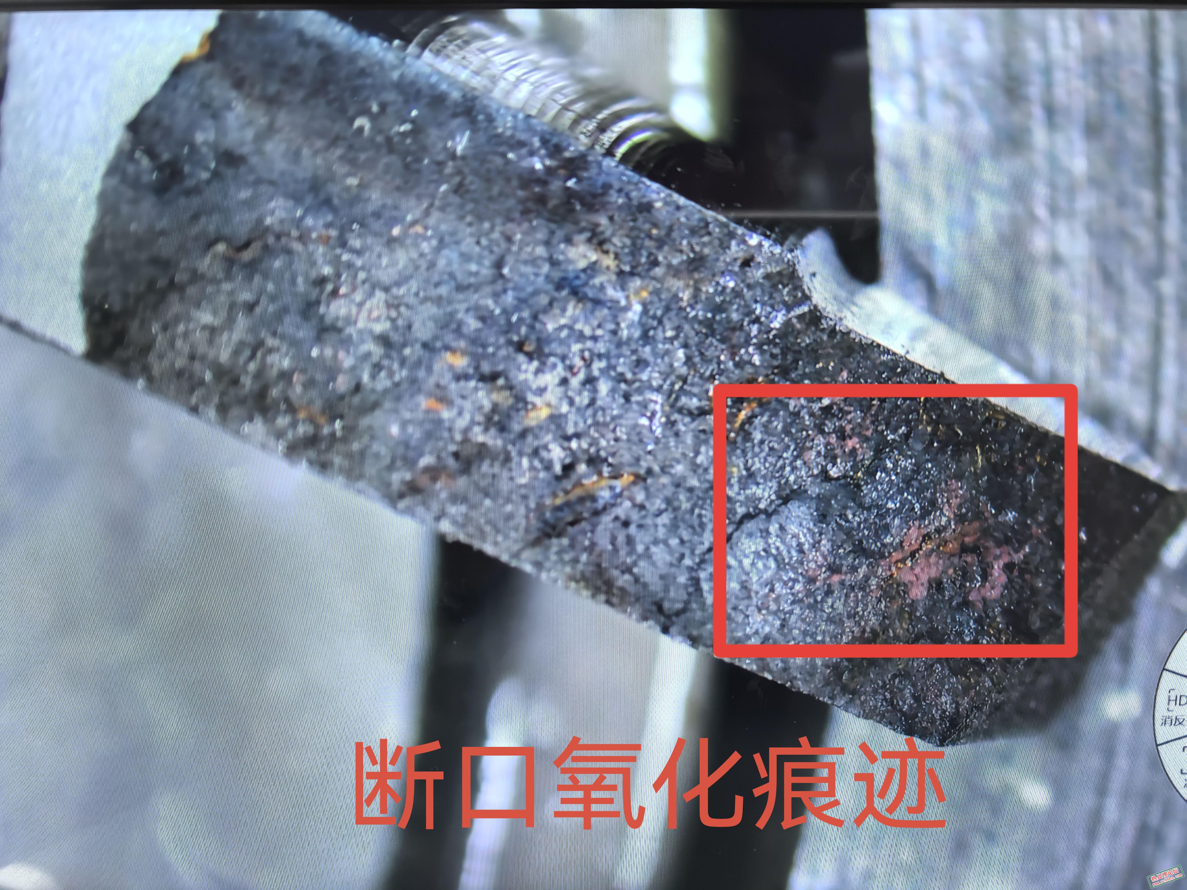

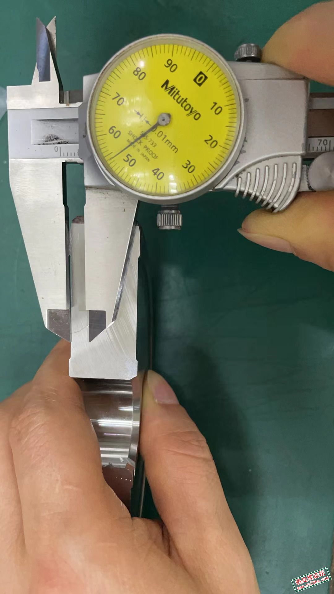

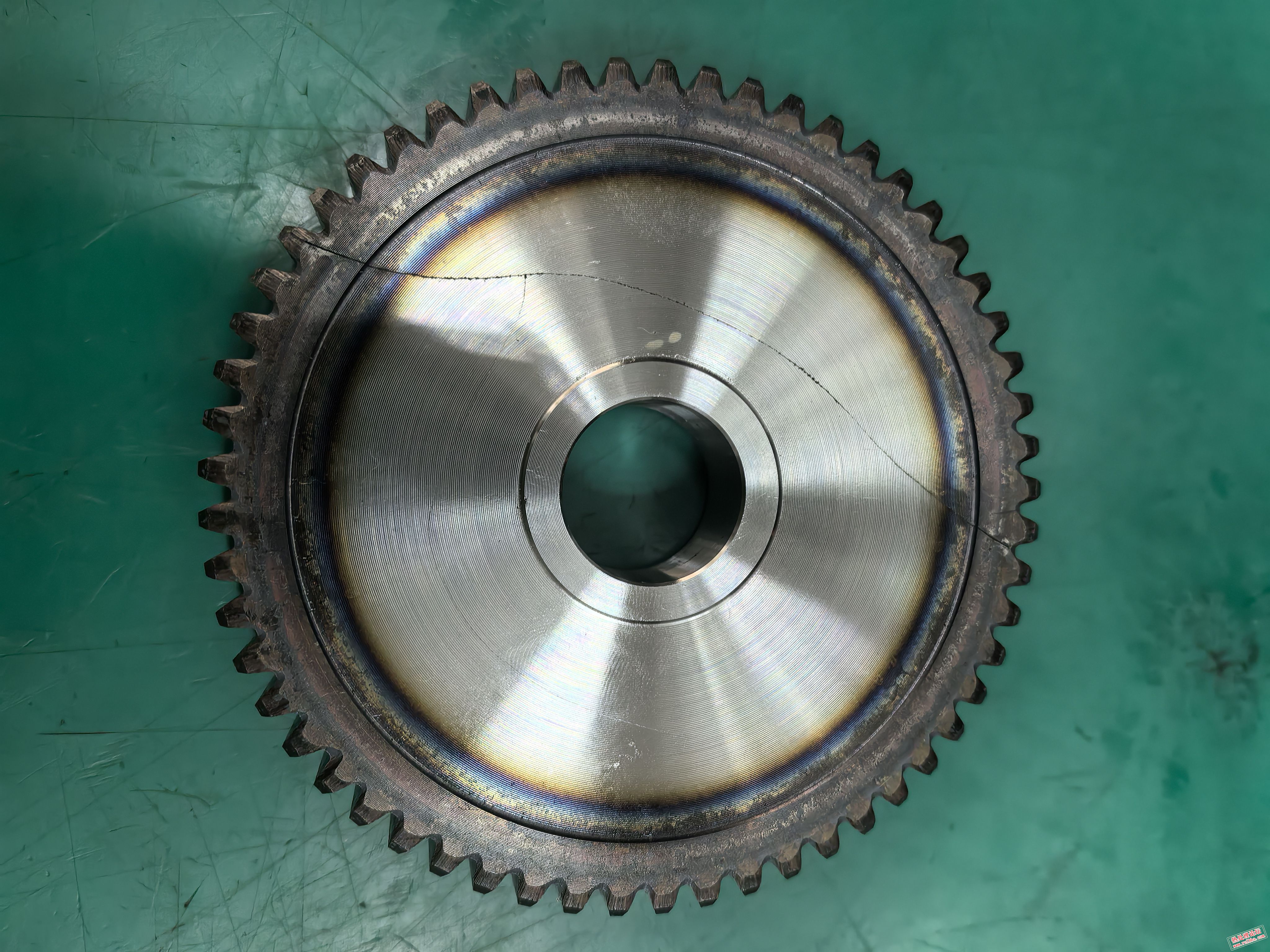

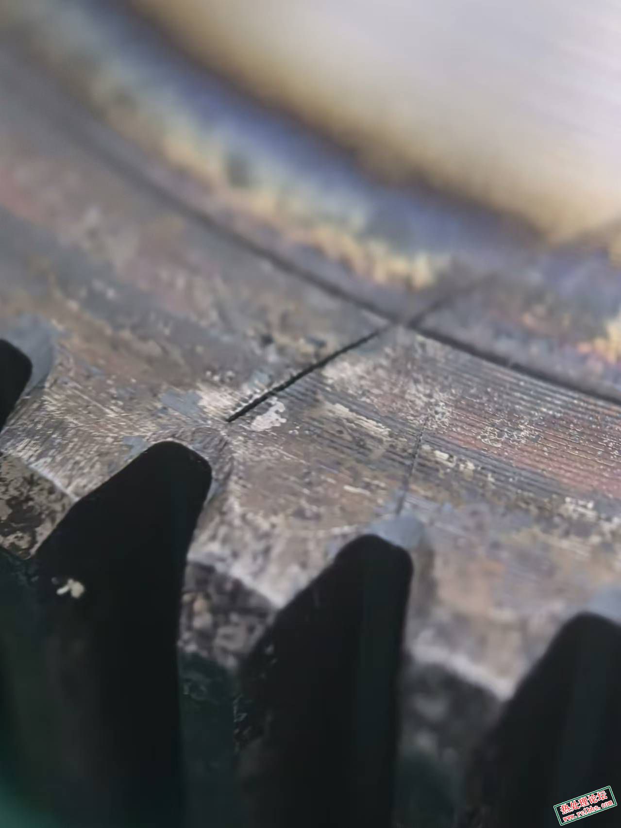

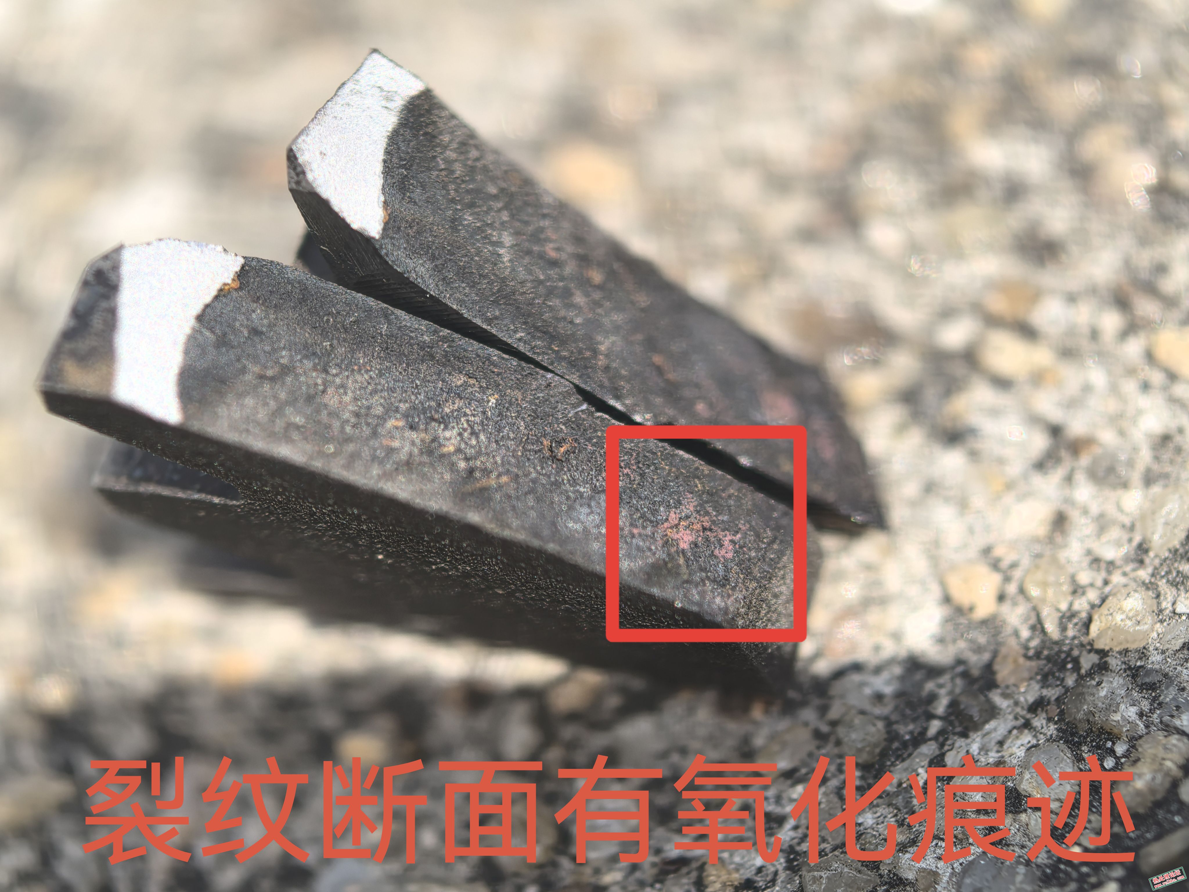

42CrMo锻件,做过调质热处理(150件目前发现1件),做完齿加工后,高频出现,请有经验的专家评估下,金相这两天会出来结果
断口
断口
裂纹深度
裂纹深度
高频后裂纹
高频后裂纹
断口面貌
断口面貌
裂纹照片
裂纹照片

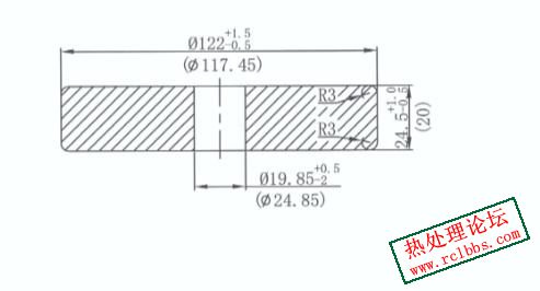

毛坯图纸
毛坯图纸

发表于 2024-12-11 09:37:18 | 显示全部楼层
未感应加热区的裂口都是黑色的? 那就应该是前序的锻造裂纹

发表于 2024-5-24 11:46:47 | 显示全部楼层
从裂纹两端看,锻造造成的可能性很大。

发表于 2024-5-24 11:53:43 | 显示全部楼层
可以排除感应热处理导致。等待金相组织照片后再分析。
