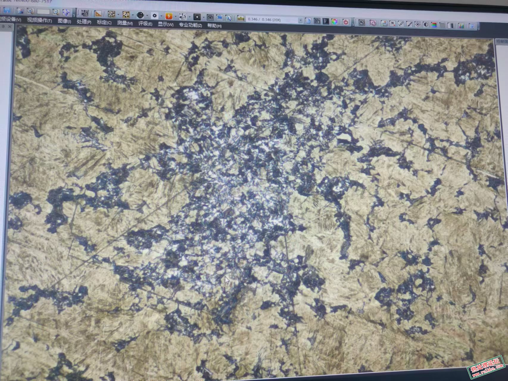

SAE1144淬火组织,φ23规格感应淬火水冷,中心黑色部位是组织

中间是铁素体+珠光体,周边是屈氏体,我们这里把这类组织称为过度组织。出现这种情况一般会考虑加热时间不足,功率不足,频率过高,原材料组织偏析(铁素体密集的地方,奥氏体化的温度需要更高一些),冷却不充分(检测一下淬火后的产品表面温度)。

黑色是屈氏体/其余是马氏体,那么大的产品心部都能淬上?

23规格的棒材  大吗?

屈氏体+铁素体。这么小的工件,怎么不采用整体淬火呢?工件长还是?条件允许的话,整体淬火比较合适。

是不是应该属于淬火欠热组织?

是棒料整体感应淬火吗?

是的,感应加热淬火,整体调质

可能是硫化物偏析造成的 ,这个材料硫太高
