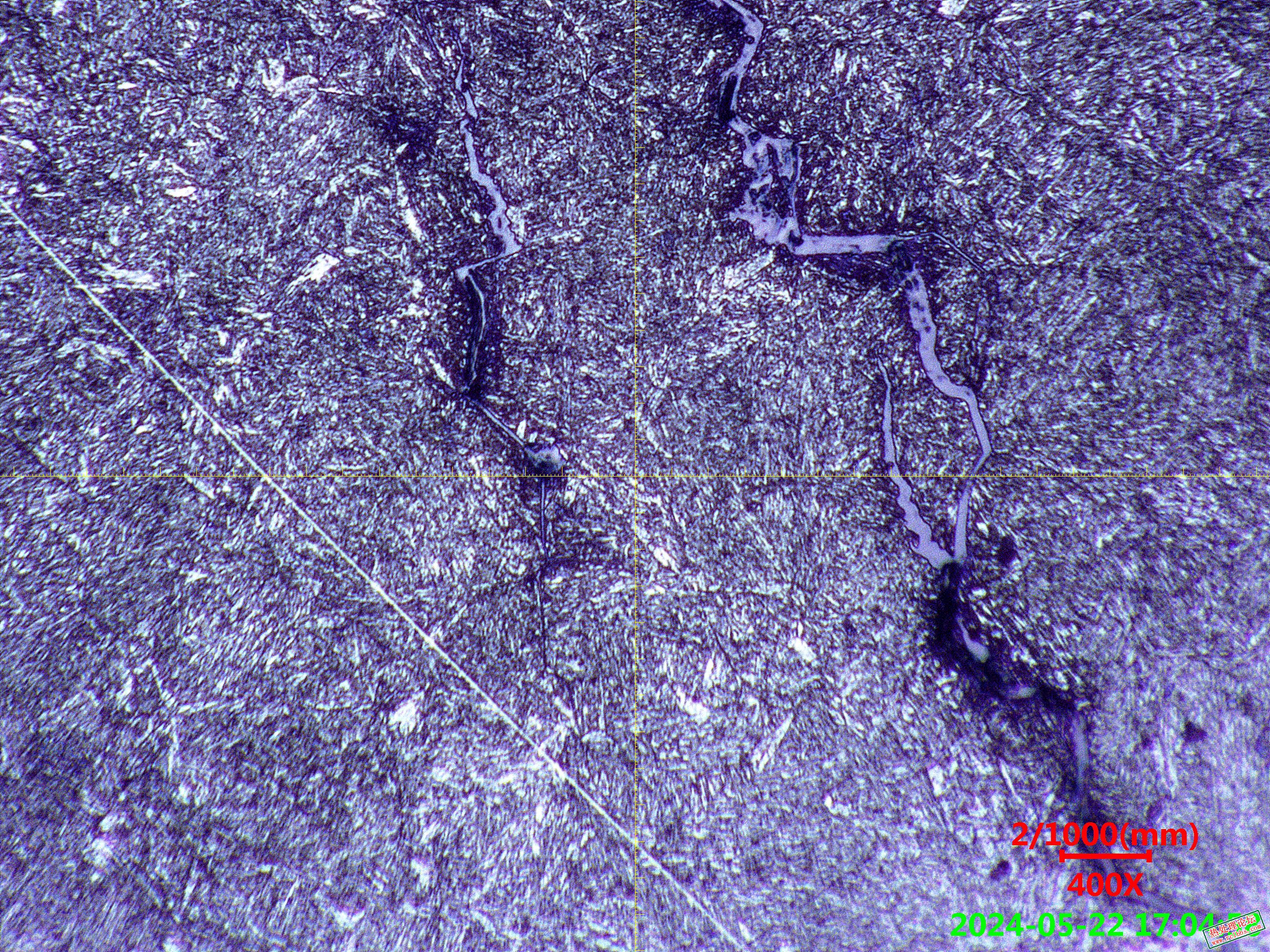

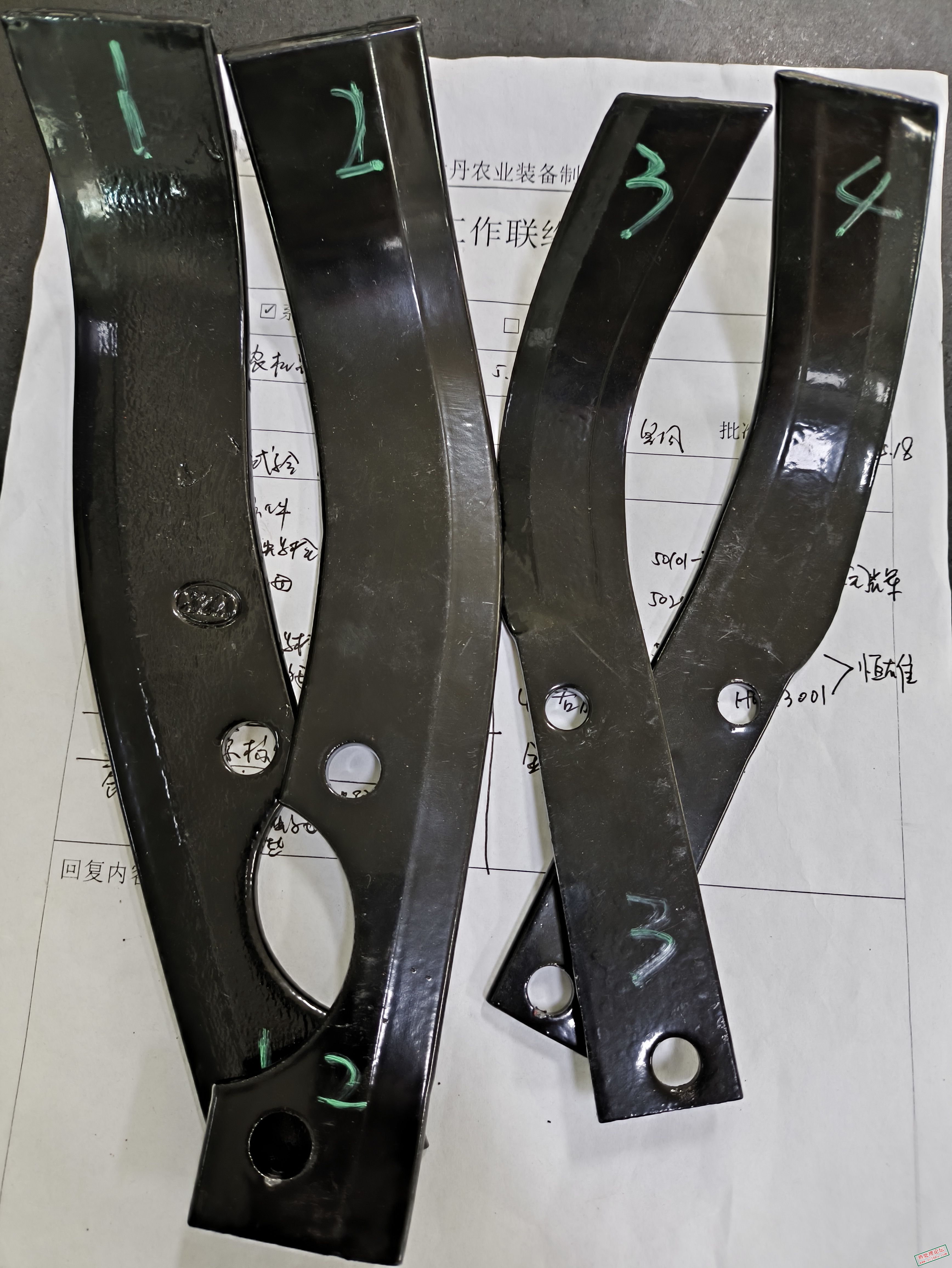

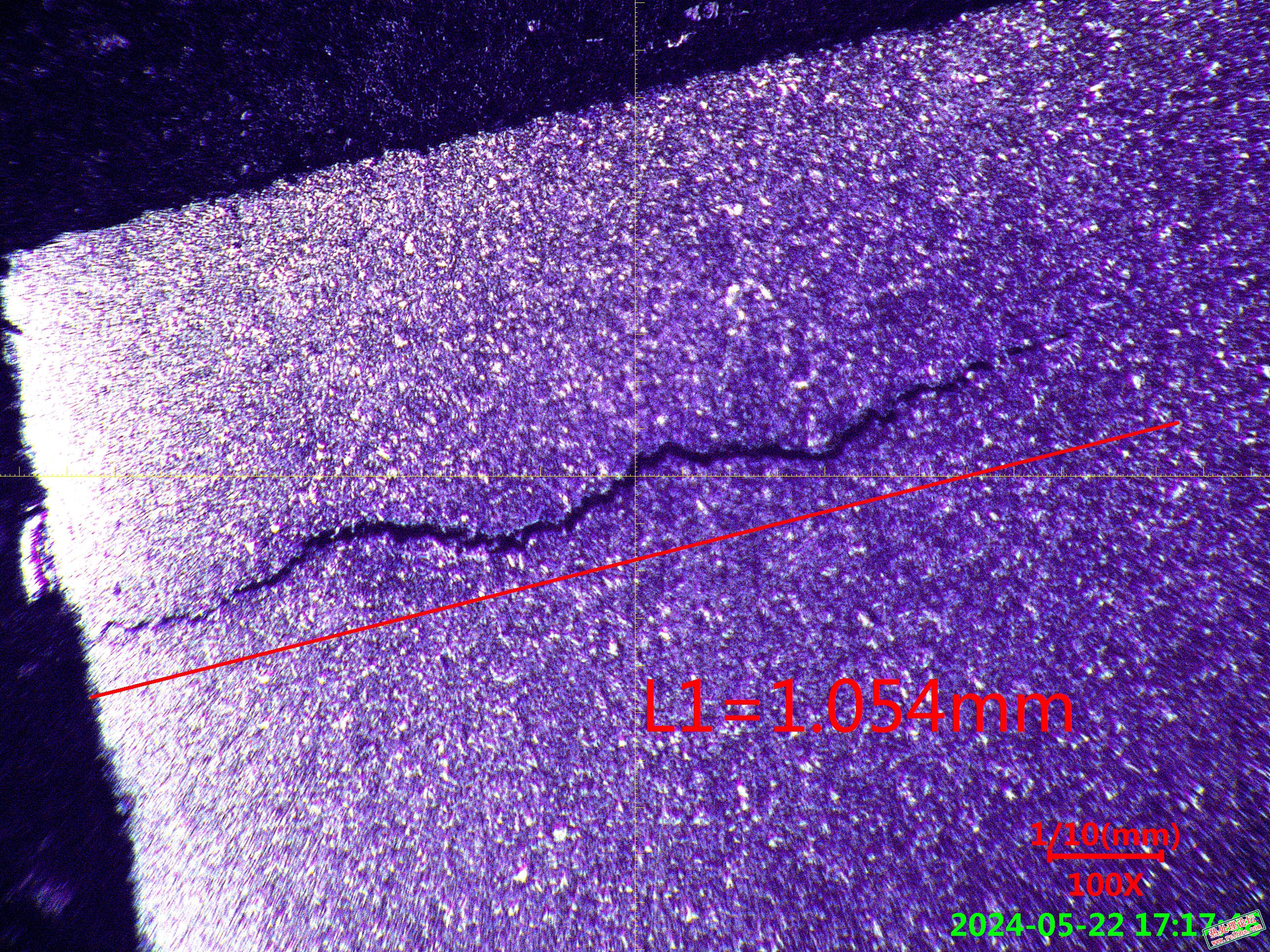

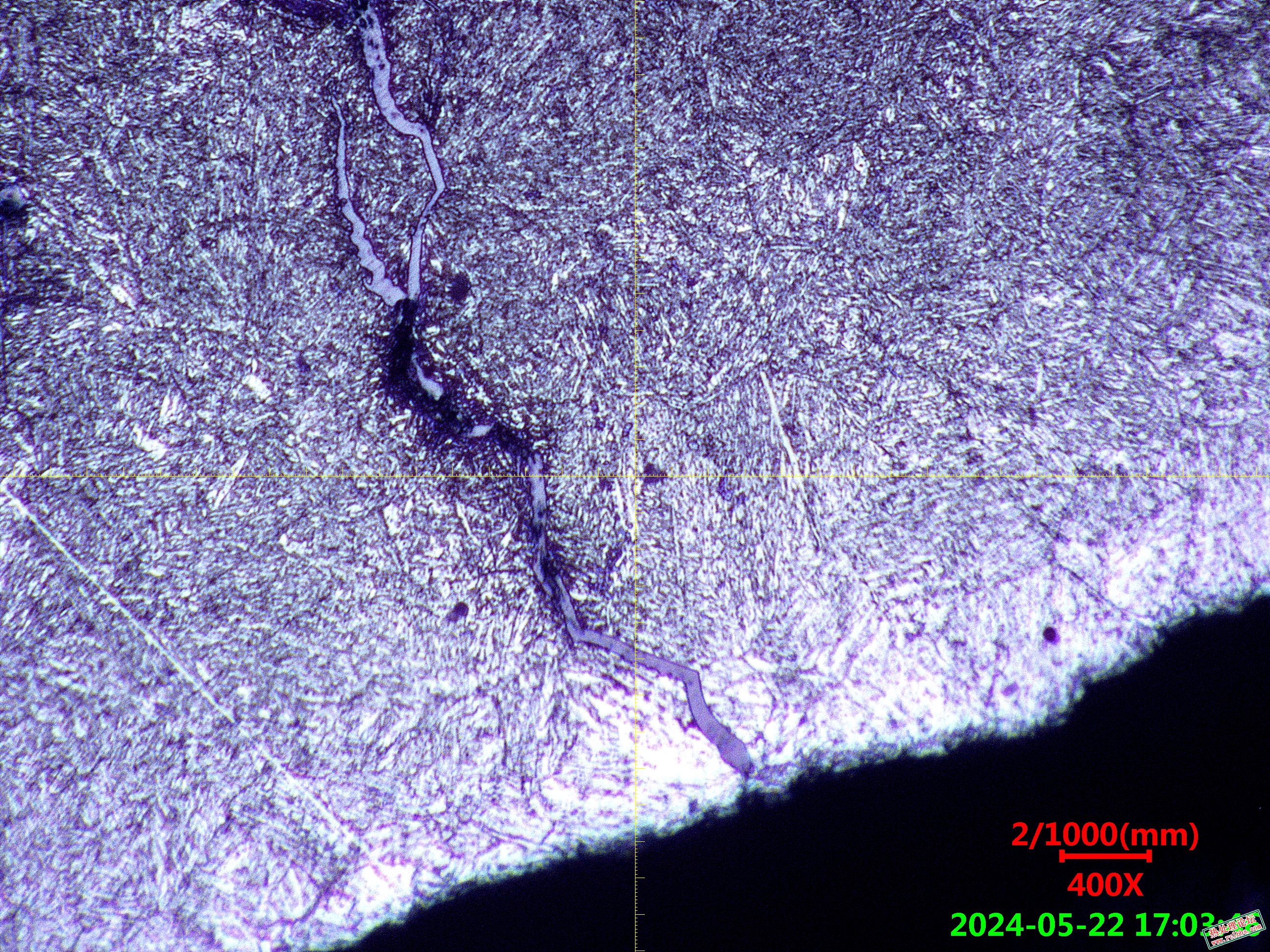

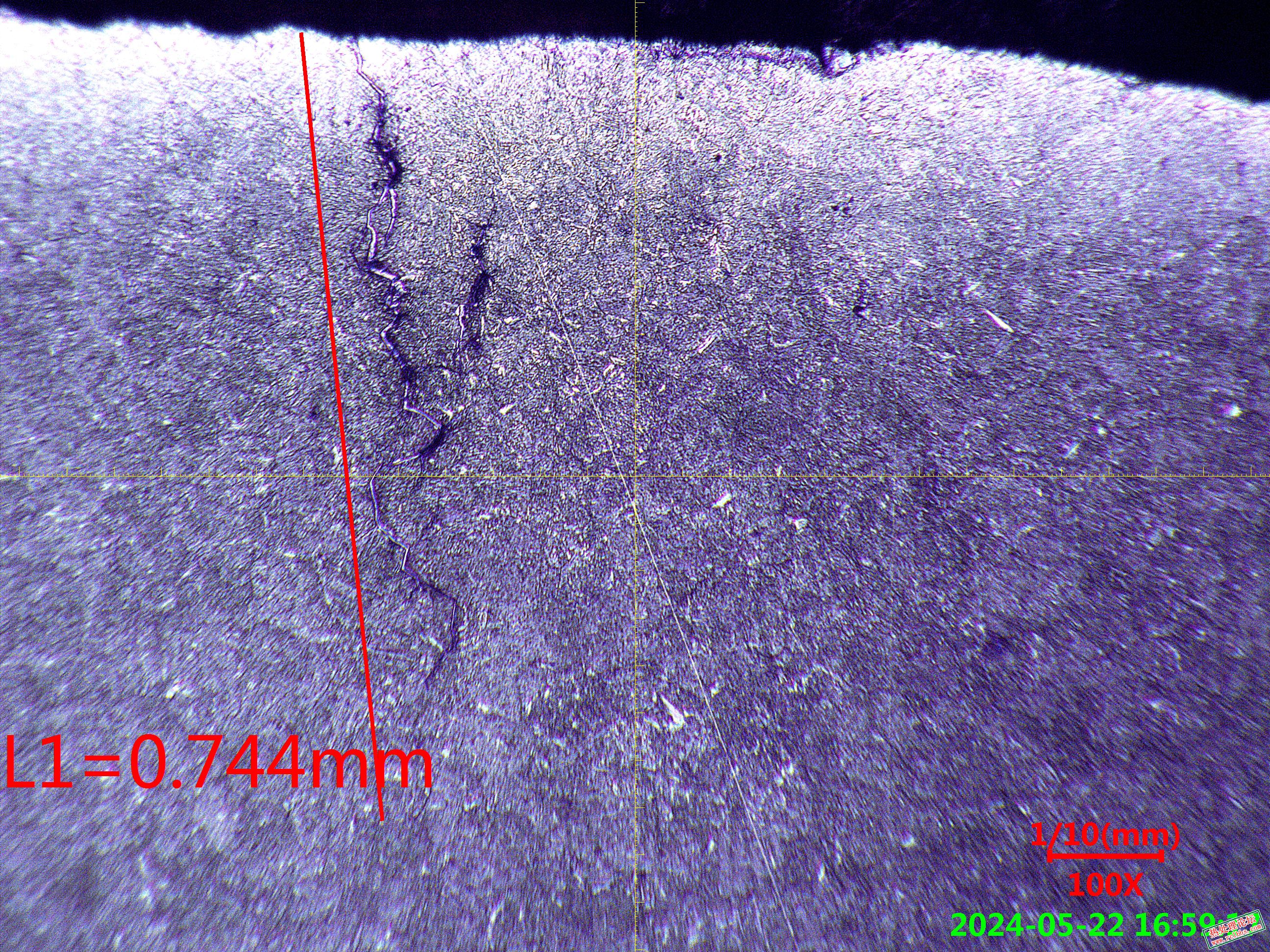

这个件是农机中的弯刀片,材质65Mn,要求整体淬火,硬度要求36-42HRC,但是具体热处理工艺不详。今天抽检中发现边缘很多裂纹,如下图:裂纹里整体形貌好像是淬火产生的,但是内部的白色组织是不是过热造成的?实测硬度36-37.5HRC。

裂纹看着是沿晶界扩展,且感觉晶粒比较粗大,裂纹内部充满灰色物质,怀疑是氧化物,含锰钢过热敏感性较大,容易过热甚至过烧,这个会不会是过热造成的淬火开裂?甚至有轻微过烧?个人意见,请指正。楼主那里有新的进展吗?

:( :( 表面脱碳,导致淬火过程中表面形成了拉应力导致的开裂。。。对于碳含量高的材料,建议加热过程中气氛保护下

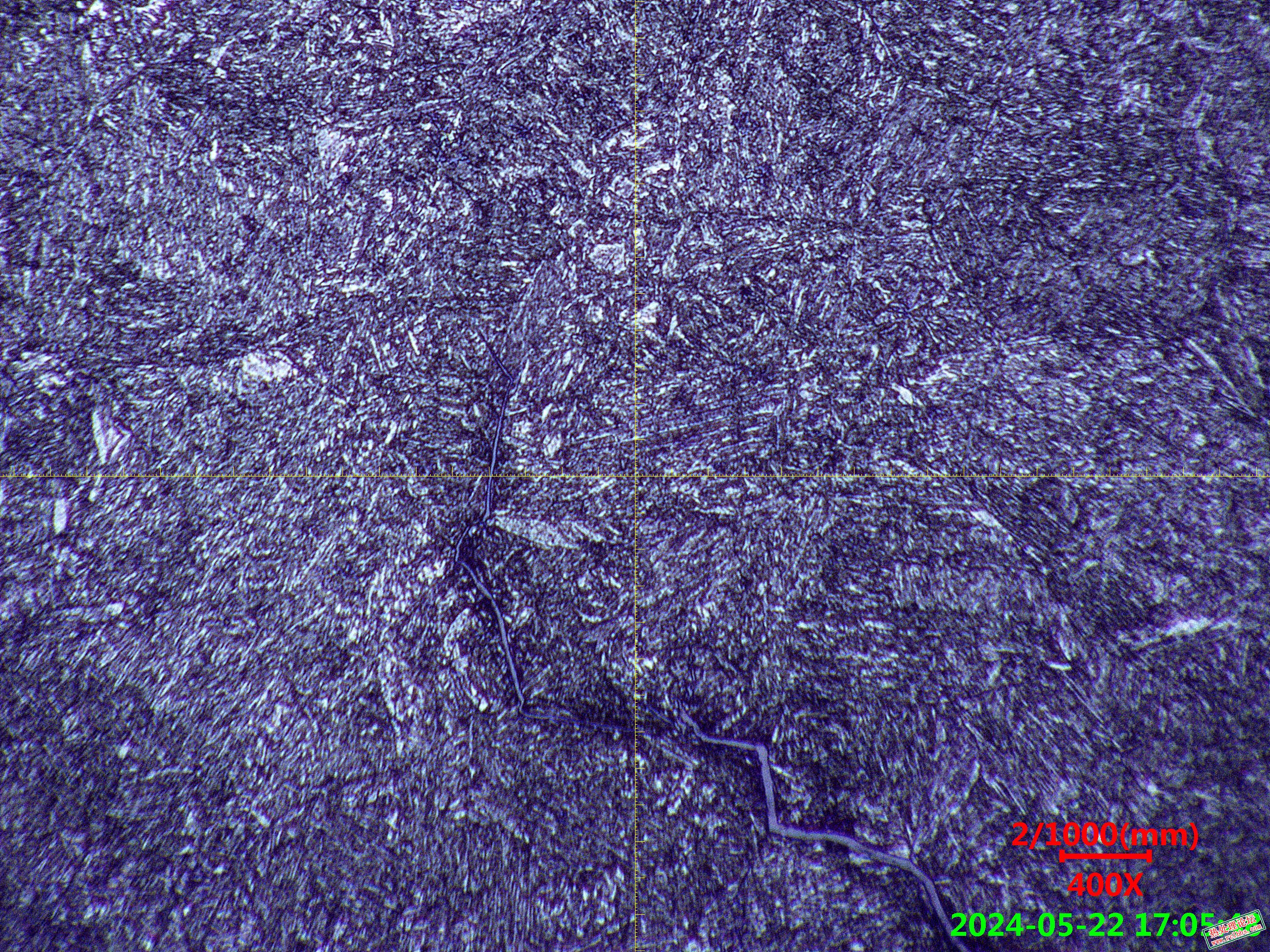

由于光的缘故,脱碳很不明显,属于半脱碳状态,这个是同一批中的另一个件的裂纹,裂纹边缘和上面的完全不同

这种裂纹不是淬火导致的,或者说不能称为裂纹。
这个产品表层确实存在脱炭,有可能导致裂纹发生。但是根据裂纹处分布的情况看,并非都是直线,有些呈现出圆润过渡。
同时你会发现类似有一些灰色的其他物质填充在裂纹里面。
这种物质大概率是三氧化二铁或四氧化三铁,是产品在锻造时残留的氧化皮卷入基体导致的。
这种情况我们这里称为锻造卷边。
在磁粉探伤和涡流探伤时会体现出与裂纹非常相似的特征。
但裂纹不会被其他物质致密的填充。呈现的是黑色的缝隙。

前面四图中间有夹杂氧化物,应是在半成品中就有了,第五图是淬火导致开裂。

看着像是沿铁素体界面开裂?可能是未烧透的铁素体

沿晶裂纹,而且感觉晶粒较为粗大,应该是奥氏体温度偏高导致的过热,另外表面存在明显脱碳,淬火过程中表面拉应力导致铁素体层出现裂纹,并向内扩展,裂纹中灰色物质应该是淬火油渍或制样过程中引入。

淬火裂纹特征,呈延晶状。从放大倍数看,晶粒有些粗大,去排查热处理过程吧
