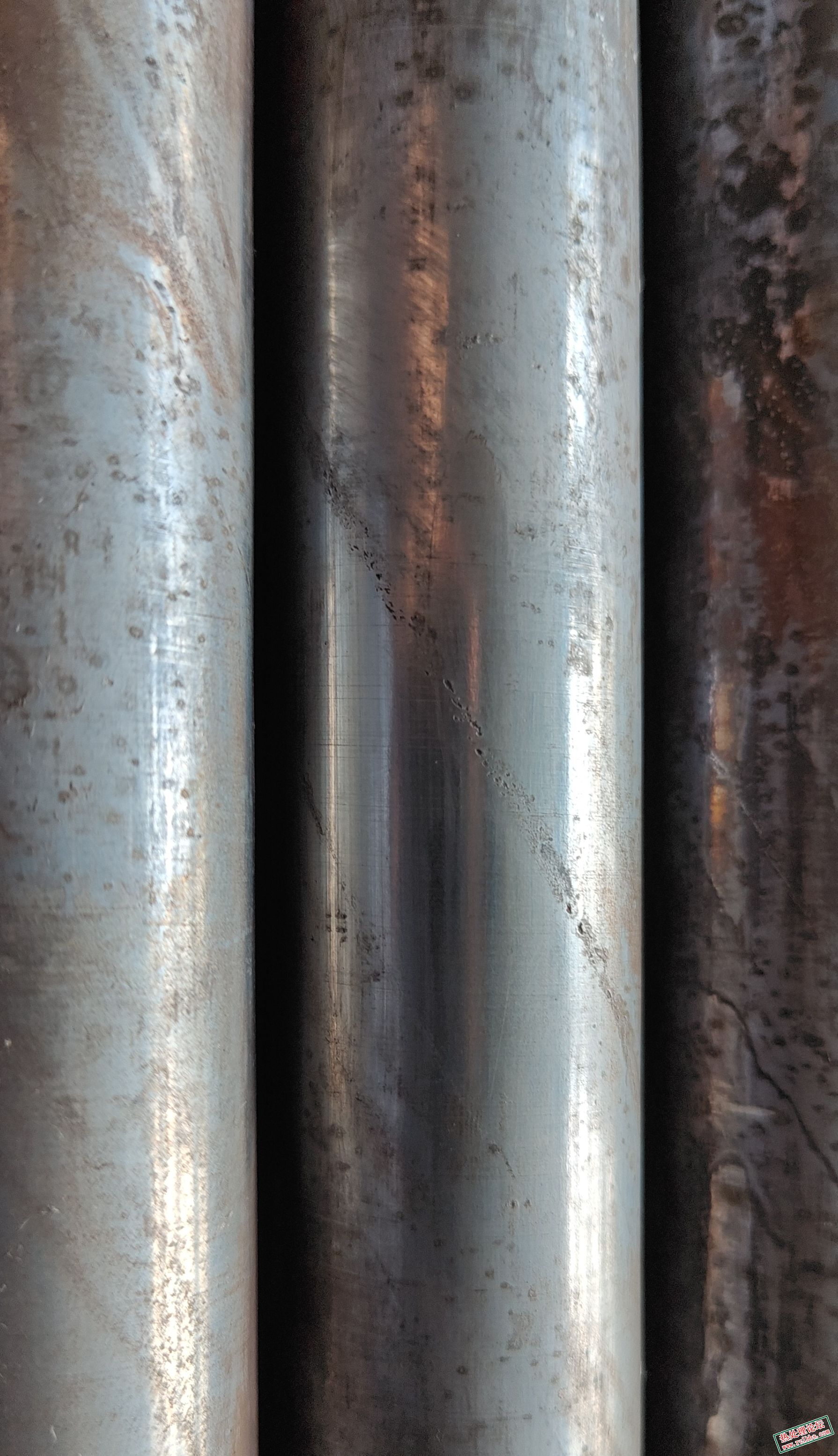

各位前辈,目前厂里在用中频在线淬火,想改善下组织。
材料是430,低碳不锈钢,线径25-30。淬火温度950+,喷水水激冷。
但料过了一遍后发现材料表面出现了类似螺纹分布的坑点,不知道是怎么回事,想求助下大家,
可能是什么原因导致的。

发表于 2024-5-27 16:57:18 | 显示全部楼层
这怎么看也是加热的温度,和淬火液一毛钱关系都没有

发表于 2024-5-27 12:40:09 | 显示全部楼层
重庆热处理协会 发表于 2024-5-27 11:28
换盐水,5%-8%即可。11111
请教一下这与水的成分有啥关系?不应该考虑烧熔可能性吗?

发表于 2024-5-27 10:45:22 | 显示全部楼层
清水还是盐水?  111111111111

 楼主| 发表于 2024-5-27 11:24:02 | 显示全部楼层
清水,水池里的水,绿绿的。

发表于 2024-5-27 11:28:36 | 显示全部楼层
换盐水,5%-8%即可。11111

发表于 2024-5-27 13:29:15 | 显示全部楼层
不考虑,烧伤会造成凹凸不平,这点他们能把握住,照片看上去只是色斑。

发表于 2024-5-27 14:31:47 | 显示全部楼层
我又仔细看了一下照片,左右2边的确实像斑点,但是中间那根大概率像凹坑。结合楼主的描述,我觉得不像是斑点。
楼主最好再描述一下,是斑点还是坑点?

发表于 2024-5-27 14:34:20 | 显示全部楼层
如果是坑的话,原因应该是产品与滚轮之间产生了接触不充分,发生了电打火现象。

发表于 2024-5-27 15:59:31 | 显示全部楼层
烧熔的痕迹,在送料过程中,转动机构有问题

 楼主| 发表于 2024-5-28 08:50:25 | 显示全部楼层
ljjsunny 发表于 2024-5-27 14:31
我又仔细看了一下照片,左右2边的确实像斑点,但是中间那根大概率像凹坑。结合楼主的描述,我觉得不像是 ...
是坑点,有手感。像螺纹一样的分布。

 楼主| 发表于 2024-5-28 08:52:24 | 显示全部楼层
设备最近才移动,看来没装好

发表于 2024-5-28 08:54:35 | 显示全部楼层
你做的时候,看看产品接触送料机构接触时有打火大的现象

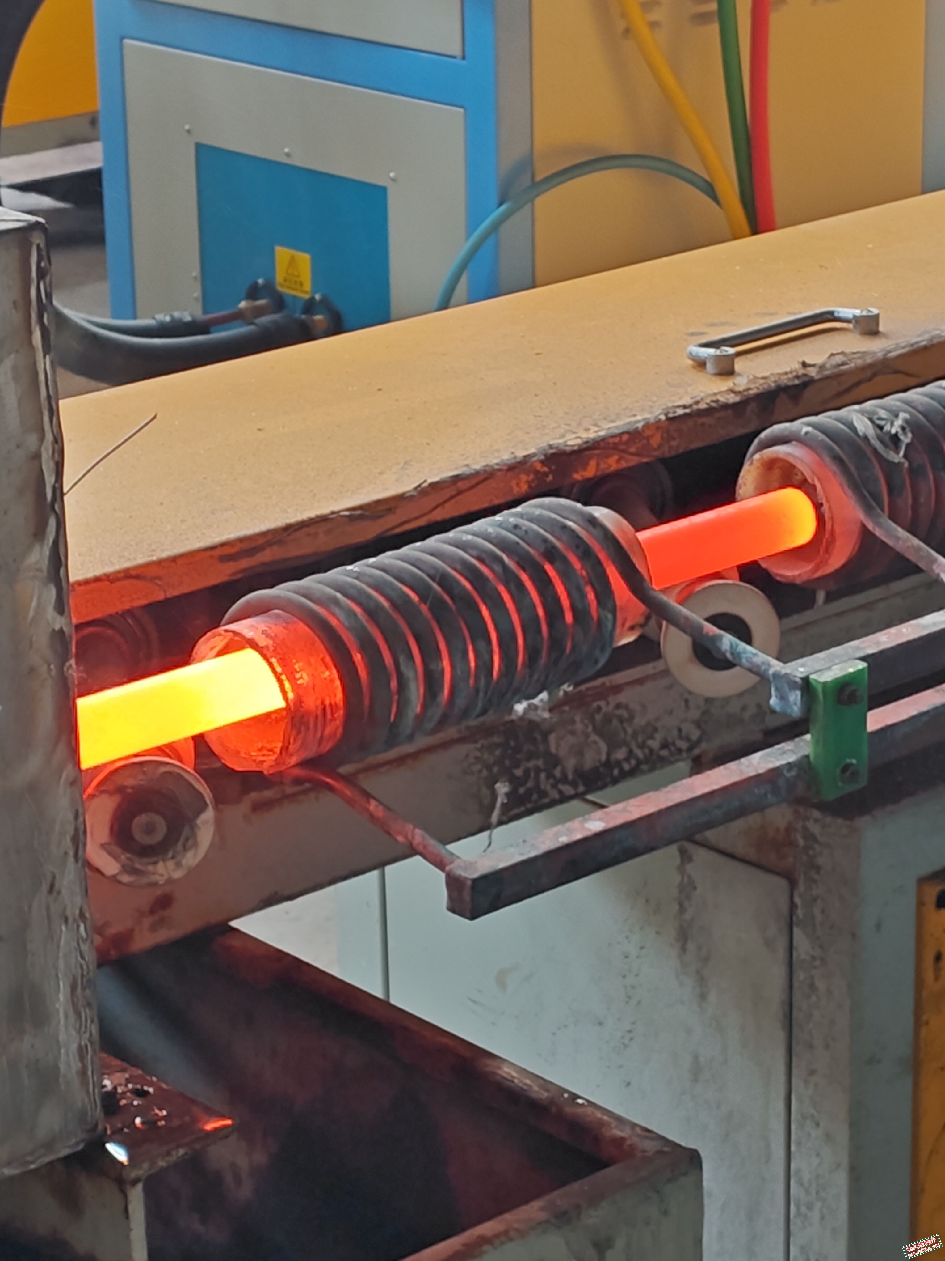

 楼主| 发表于 2024-5-28 08:58:50 | 显示全部楼层
感应区域是陶瓷送料辊,不知道怎么产生打火现象,厂里的工程师也说是电打火。

发表于 2024-5-28 10:30:11 | 显示全部楼层
他是从一端进去,另一端出来,送料托辊上,

发表于 2024-5-30 11:54:13 | 显示全部楼层
不是水的问题, 局部螺旋烧熔了。

发表于 2024-9-1 15:31:38 | 显示全部楼层
这是典型过烧,感应圈和感应时间不匹配

发表于 2025-1-3 13:31:29 | 显示全部楼层
是不是有钢钢辊子  打火了

发表于 2025-1-10 08:25:01 | 显示全部楼层
棒料没在感应器的中心位置,靠上部了。局部过热融化
