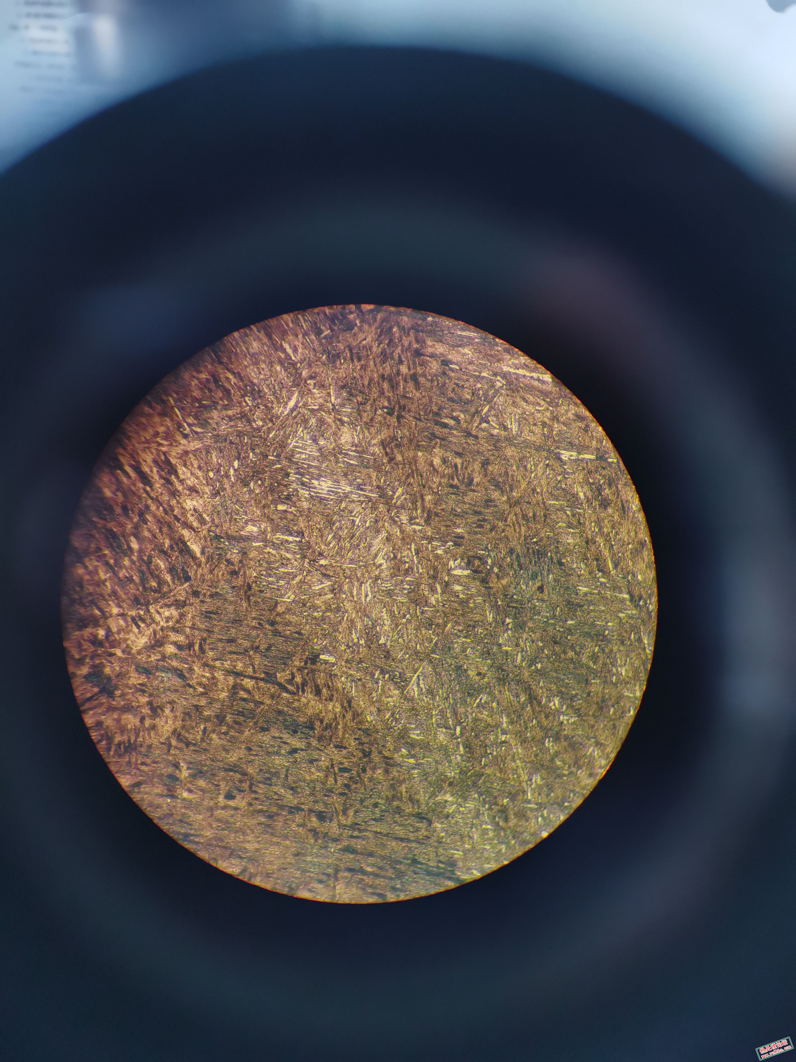

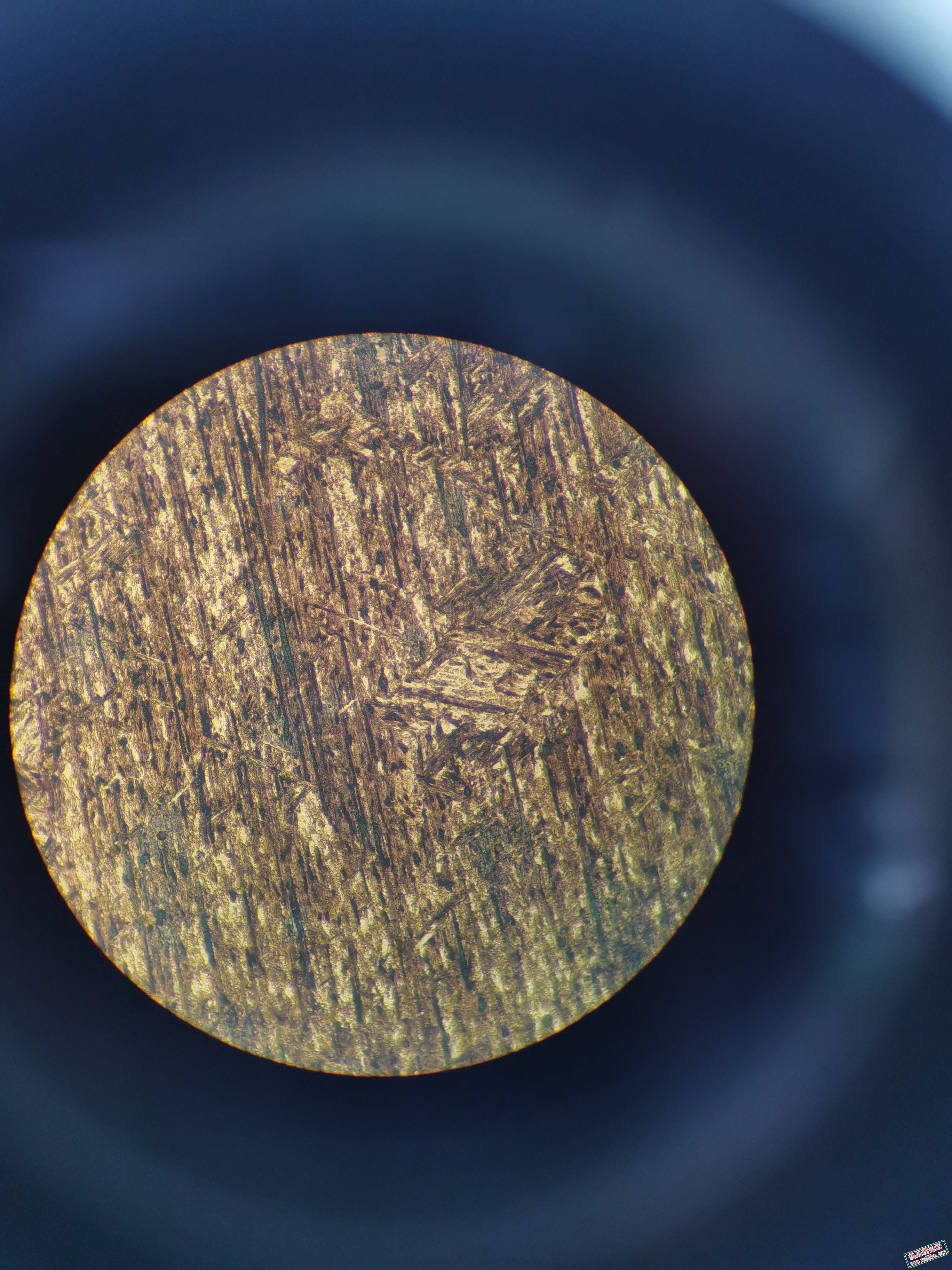

20CrMnTi芯部出现这种组织形态是淬火温度高导致的吗?求各位大神指点
400x 手机拍摄
400x     手机拍摄
400x 手机拍摄

发表于 2024-5-29 07:48:59 | 显示全部楼层
    混晶和粗晶,一般情况下都是组织遗传造成的。锻造和冷挤压件没有做预处理或者预处理做得不好都会出现。
   如果淬火温度高那表面和芯部都会粗,而且基本在设备出现故障,温度飙升的情况(设备都有监控热电偶基体不出现)发生。

发表于 2024-5-30 11:56:36 | 显示全部楼层
淬火温度高的化 表芯都会有问题了。
主要方向排查材料偏析, 和锻后的热处理方式

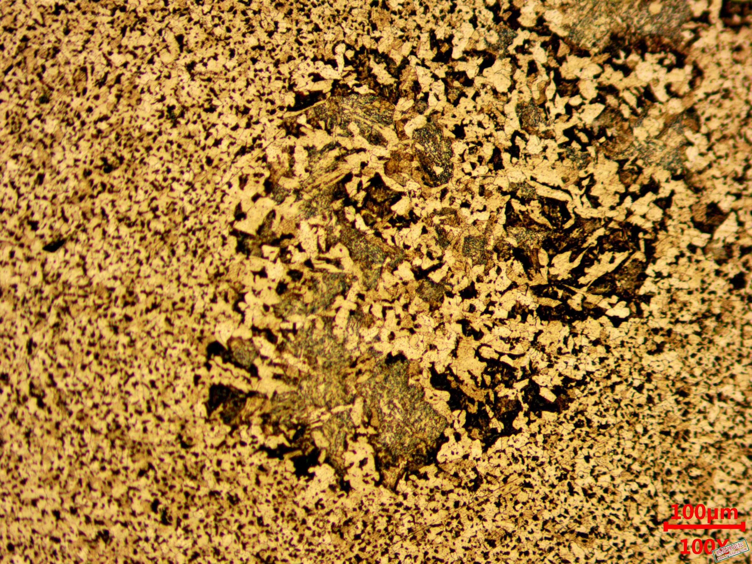

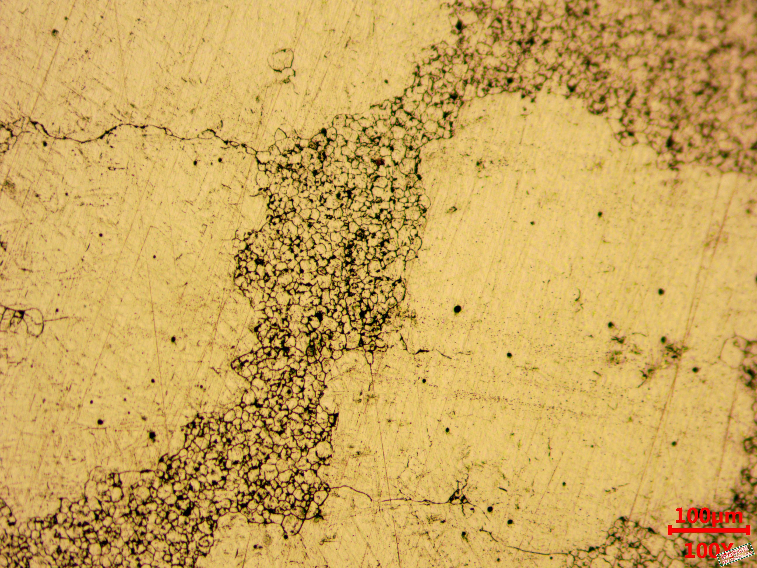

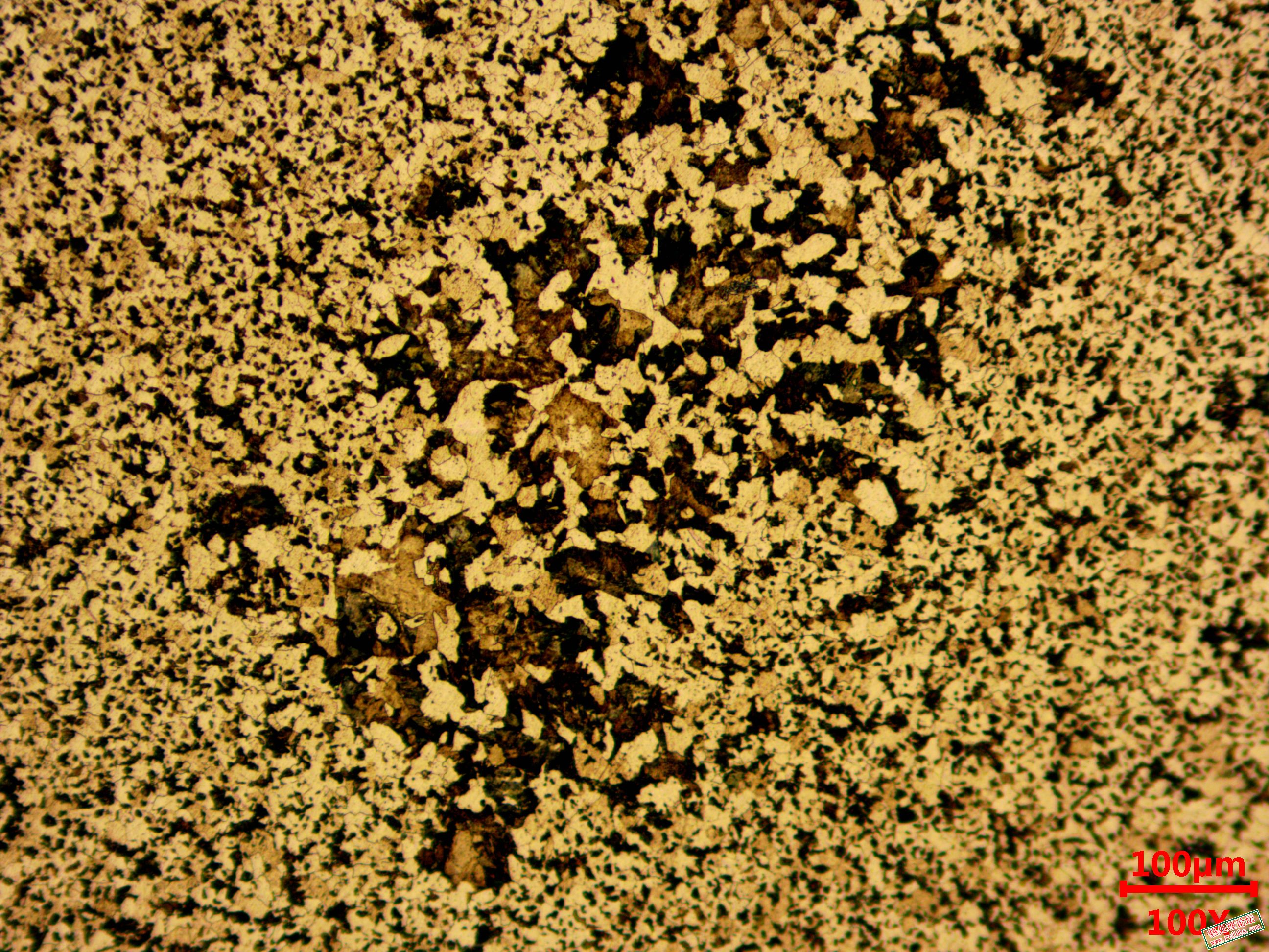

签到天数: 194 天
发表于 2024-6-4 08:54:02 | 显示全部楼层
yejianwei 发表于 2024-5-29 17:08
出现这种粗晶组织的正火状态珠光体是什么样的有没有金相组织图片分享一下
正火态     渗碳淬回火态晶粒度情况
