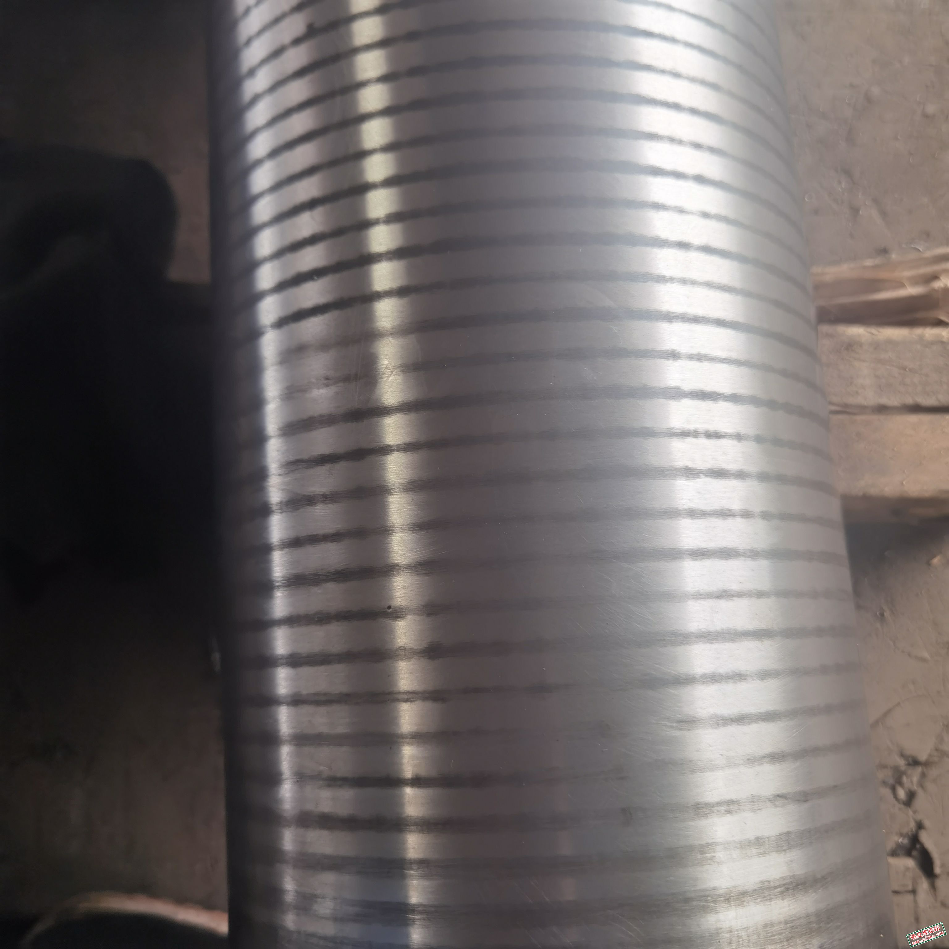

求大神指点,俺是小白,这个黑圈怎么处理,用纱布打磨过了,还是有一点

有软带,通过调整感应参数,主要是喷水来解决。

已经淬火过了,成品这个黑圈怎么处理呢

保留,处理不好影响质量,钢丝球也可以抛掉。不一定是软带,可以打一下里氏。大轴不旋转也可以,或转快点。

提高工件旋转速度,这问题就解决了

如果有余量还是上磨床磨

中频淬火后不加工的,就是要求不严格的产品,抛光就可以,但是如果有公差要求的,最好留磨量,因为淬火变形,有涨大的有缩小的,建议热后检测尺寸。

建议喷砂解决表面颜色等问题。完全可以喷砂解决,并且不会损伤其他部位。
