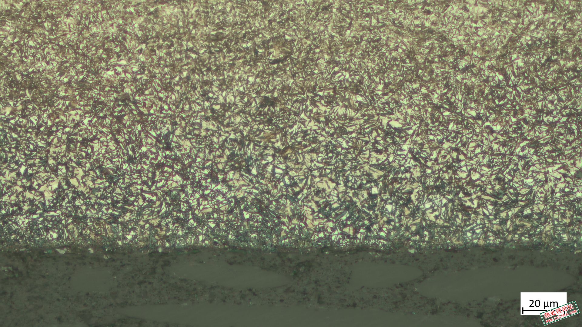

发表于 2024-5-30 13:20:42 | 显示全部楼层 |阅读模式
问下除了金相软件之外肉眼怎么判定残奥比列呢,对着评级标准看几级还行,看比列有点懵,图片这残奥大概在百分之多少

发表于 2024-5-30 14:07:39 | 显示全部楼层
标准评级中,残奥的多少是一个范围,你评几级残奥就可以用这个范围值

发表于 2024-5-30 15:03:37 | 显示全部楼层
渗碳淬火件么,可以参照GBT-25744评级,4级吧

发表于 2024-5-30 17:01:25 | 显示全部楼层
个人认为5级  还略超5级

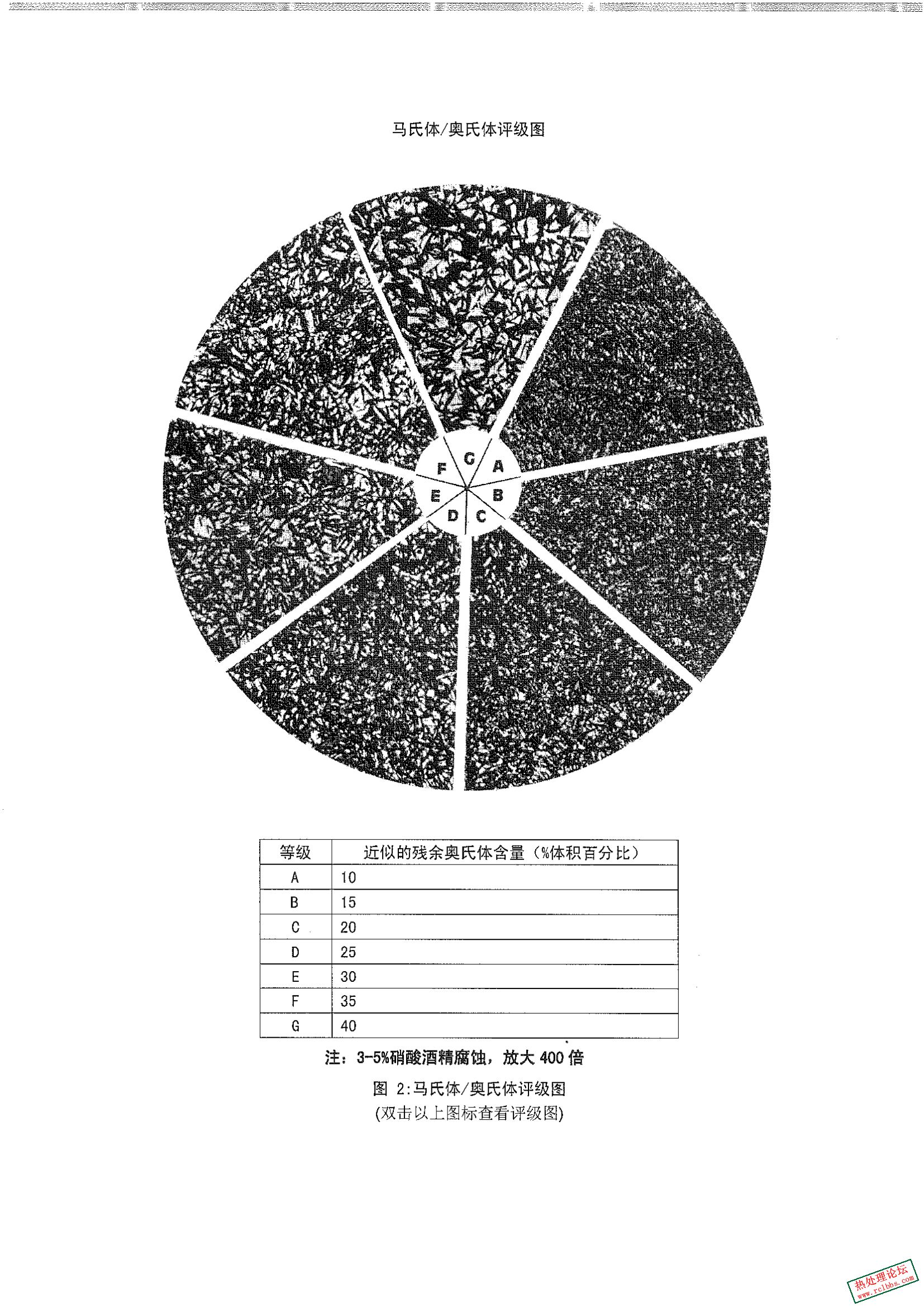

发表于 2024-5-31 14:10:18 | 显示全部楼层
这是检验渗碳件残奥百分比的对比图
签到天数: 194 天
发表于 2024-5-31 15:03:21 | 显示全部楼层
远山归人 发表于 2024-5-31 14:10
这是检验渗碳件残奥百分比的对比图
你认为占比多少  大概几级?

发表于 2024-6-1 10:06:22 | 显示全部楼层
根据标准评判,残奥4级

发表于 2024-6-5 16:14:53 | 显示全部楼层
30%是残奥、、、、、、、、、、、、、、、、、、

发表于 2024-6-5 16:43:05 | 显示全部楼层
我怎么感觉是在E和F级之间啊,而且这个马氏体针长时多少啊

发表于 2024-6-6 09:00:01 | 显示全部楼层
差不多快5级了:lol:lol

发表于 2024-6-6 09:35:21 | 显示全部楼层
我认为残奥在27-28%左右。具体的需要用软件比对,肉眼看不出来太准确的
发表于 2024-6-6 11:43:00 来自手机 | 显示全部楼层
对比图谱,残奥25%-30%
