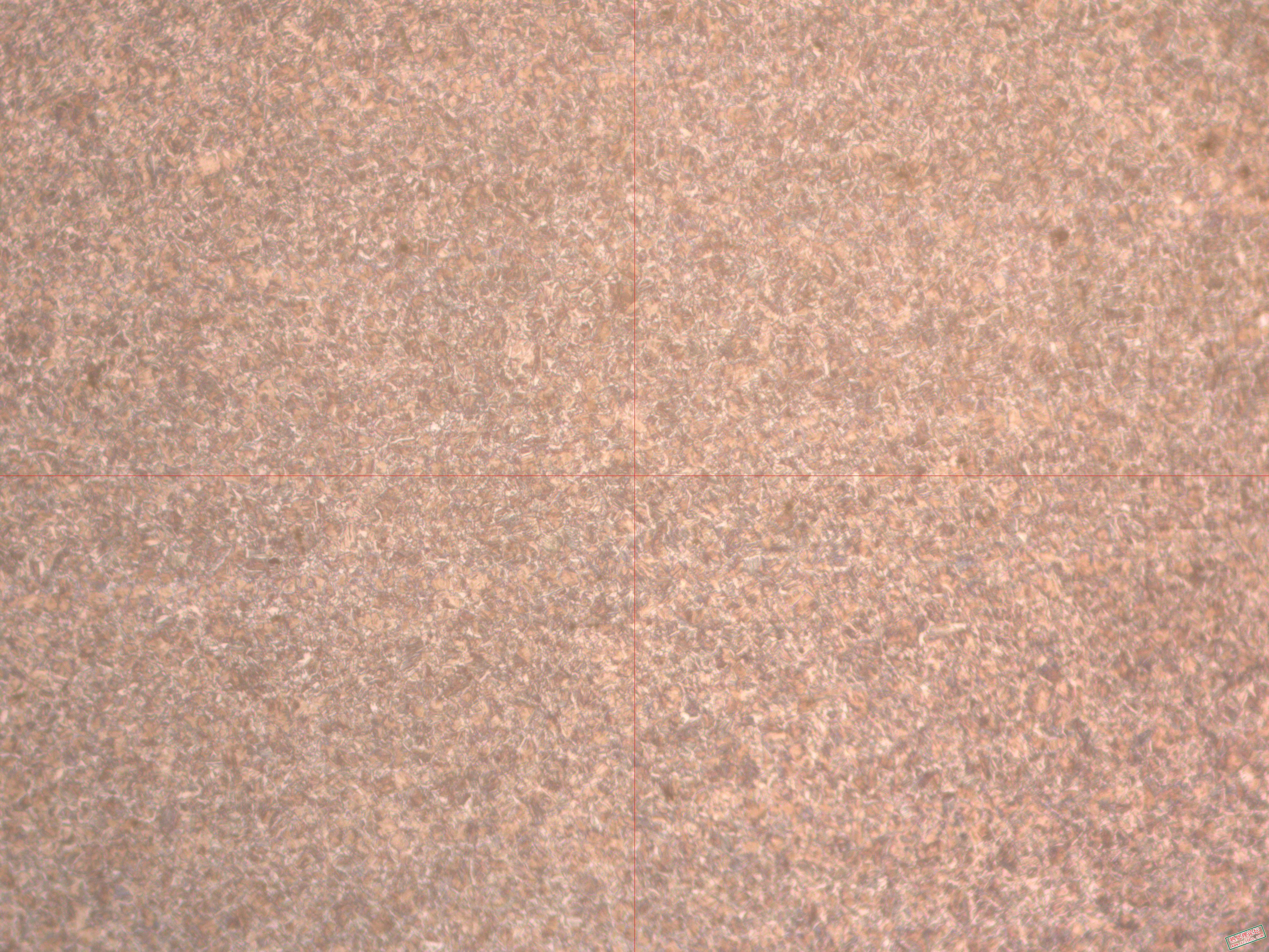

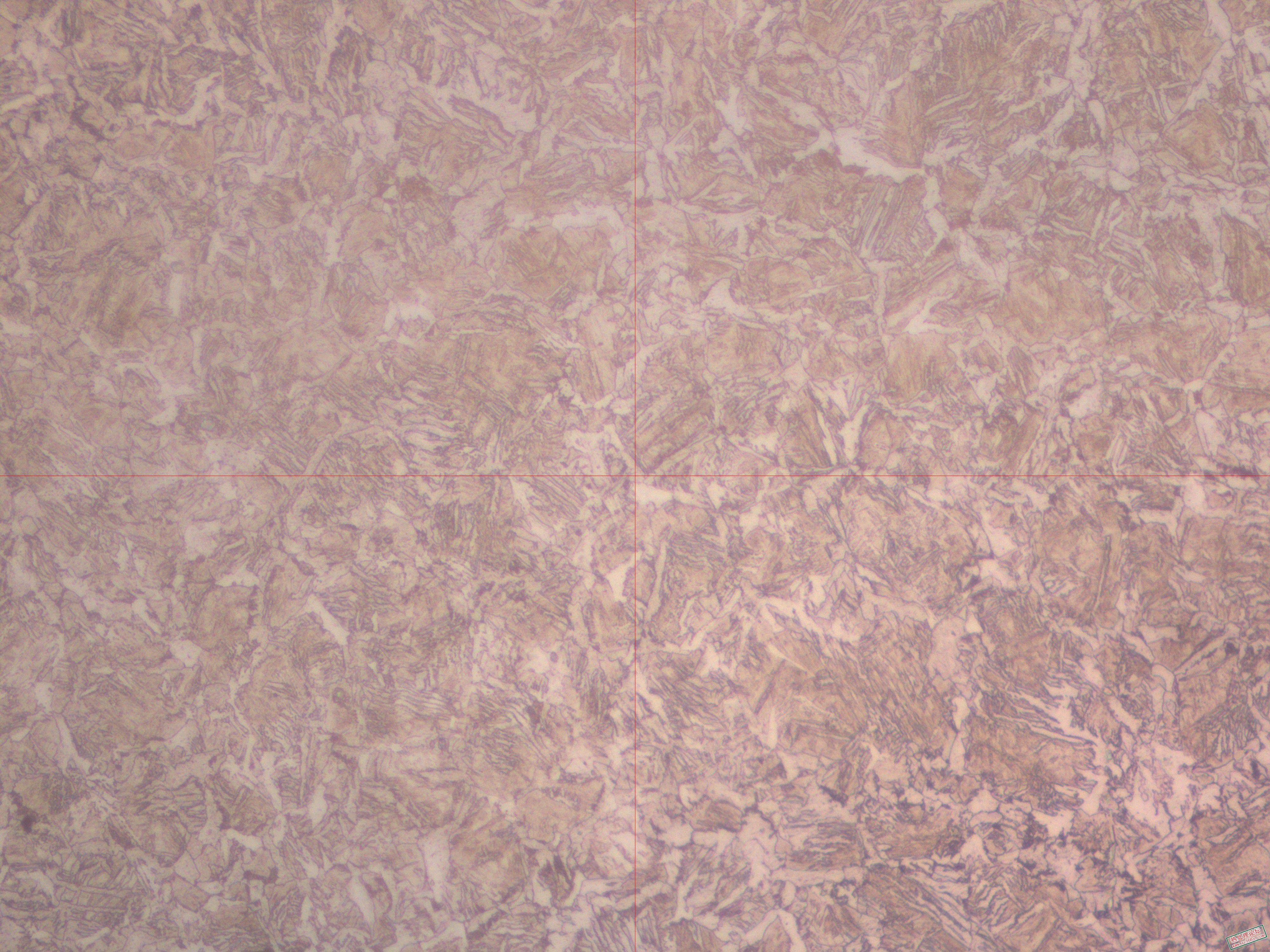

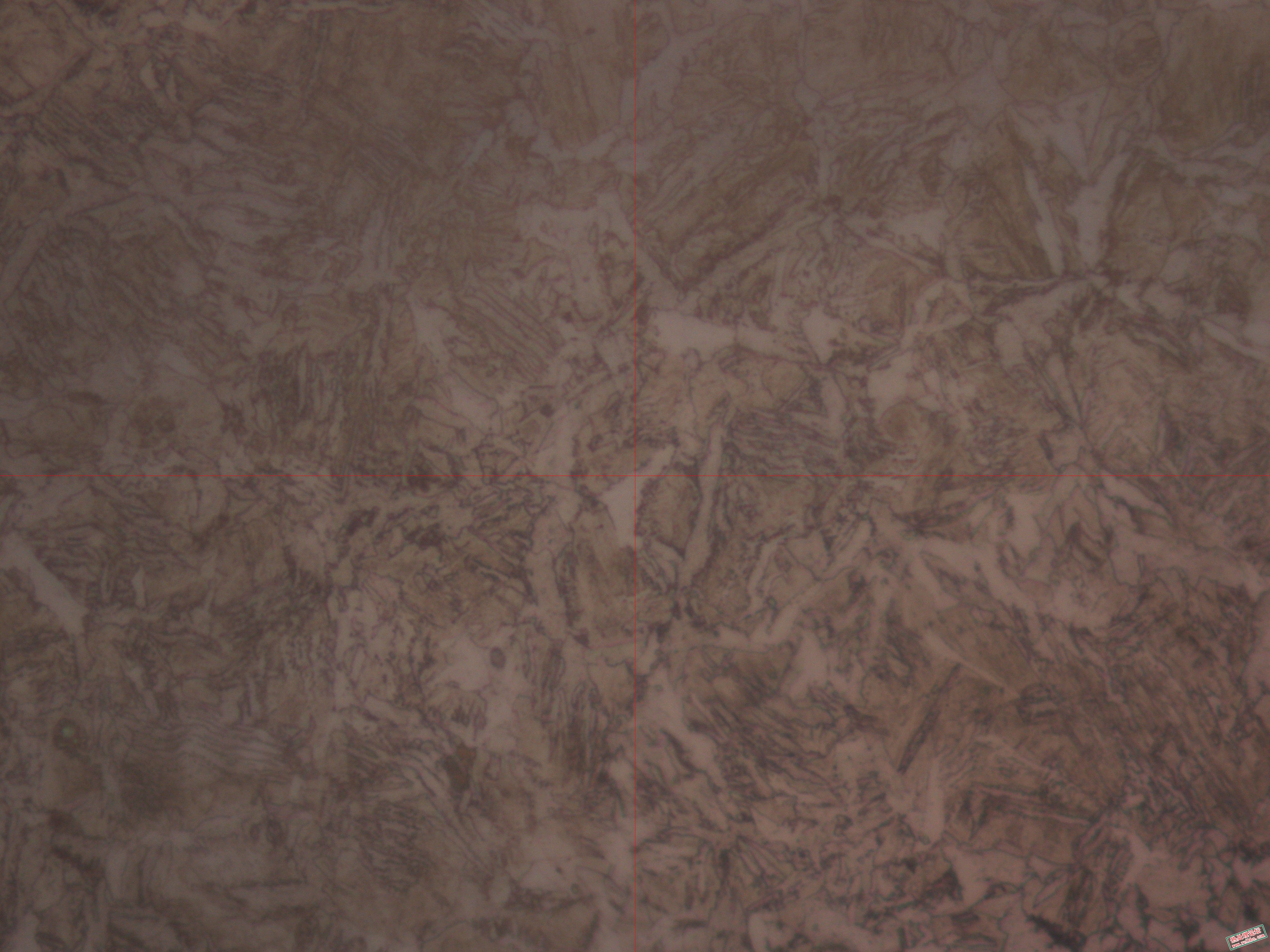

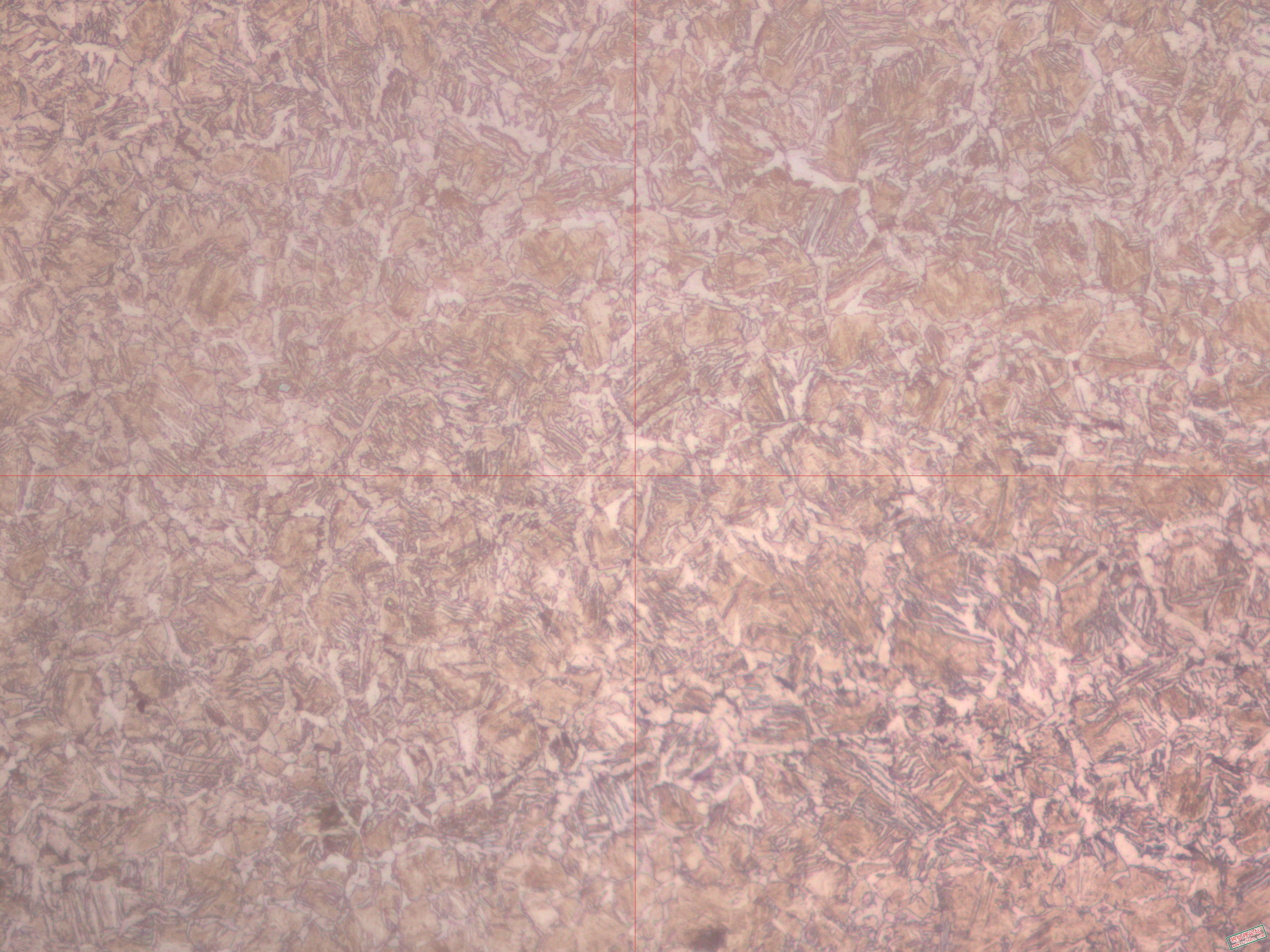

材料未知,只知道经过渗碳处理,各位老师前辈能不能帮忙看看
100X
100X
400X
400X
500X
500X
1000X
1000X

发表于 2024-5-31 07:57:39 | 显示全部楼层
这个材料的淬透性差,冷却方面可能也存在一些不足,所以就是这个芯部组织了,属于比较常见的一种情况了。板条马氏体+贝氏体+铁素体

发表于 2024-5-31 09:15:10 | 显示全部楼层
如果零件尺寸偏大的话,这样的组织其实挺正常的。如果尺寸没问题,那就是冷速太慢了,出现了大量贝氏体和铁素体。

 楼主| 发表于 2024-5-31 19:09:47 | 显示全部楼层
dzkyx1314 发表于 2024-5-31 07:57
这个材料的淬透性差,冷却方面可能也存在一些不足,所以就是这个芯部组织了,属于比较常见的一种情况了。板 ...
您好,板马是图中这些区域吗?
签到天数: 2258 天
发表于 2024-6-1 07:53:27 | 显示全部楼层
zhouhaohui 发表于 2024-5-31 19:09
您好,板马是图中这些区域吗?
图中黄色的那的些组织,然后没有贝氏体铁素体条的那些。和我们平时看到的马氏体颜色基体一致。

发表于 2024-6-1 08:04:04 | 显示全部楼层
这芯部组织铁素体属于未融铁素体还是析出铁素体?

发表于 2024-6-20 15:48:32 | 显示全部楼层
先共析析出 :) :) :)

发表于 2024-11-30 21:03:50 | 显示全部楼层
老师,您好!请问您所指的贝氏体是哪种?上贝或者是BF?
签到天数: 2258 天
发表于 2024-12-2 07:28:48 | 显示全部楼层
  如果要详细区分的话,都有吧。一般情况下这种组织,我们也不会纠结具体属于哪类贝氏体。
