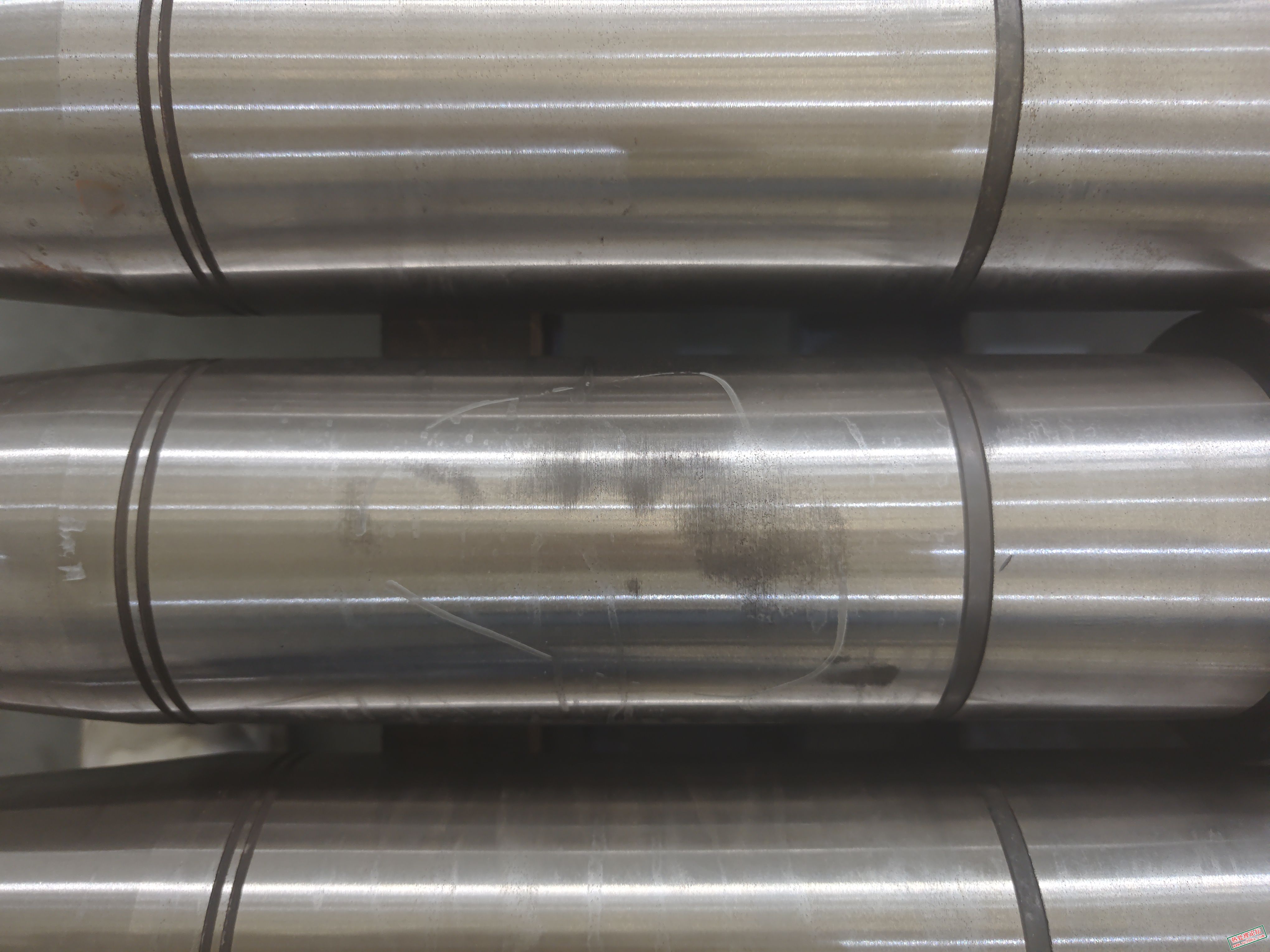

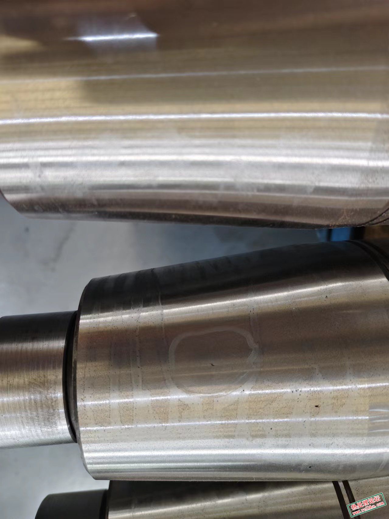

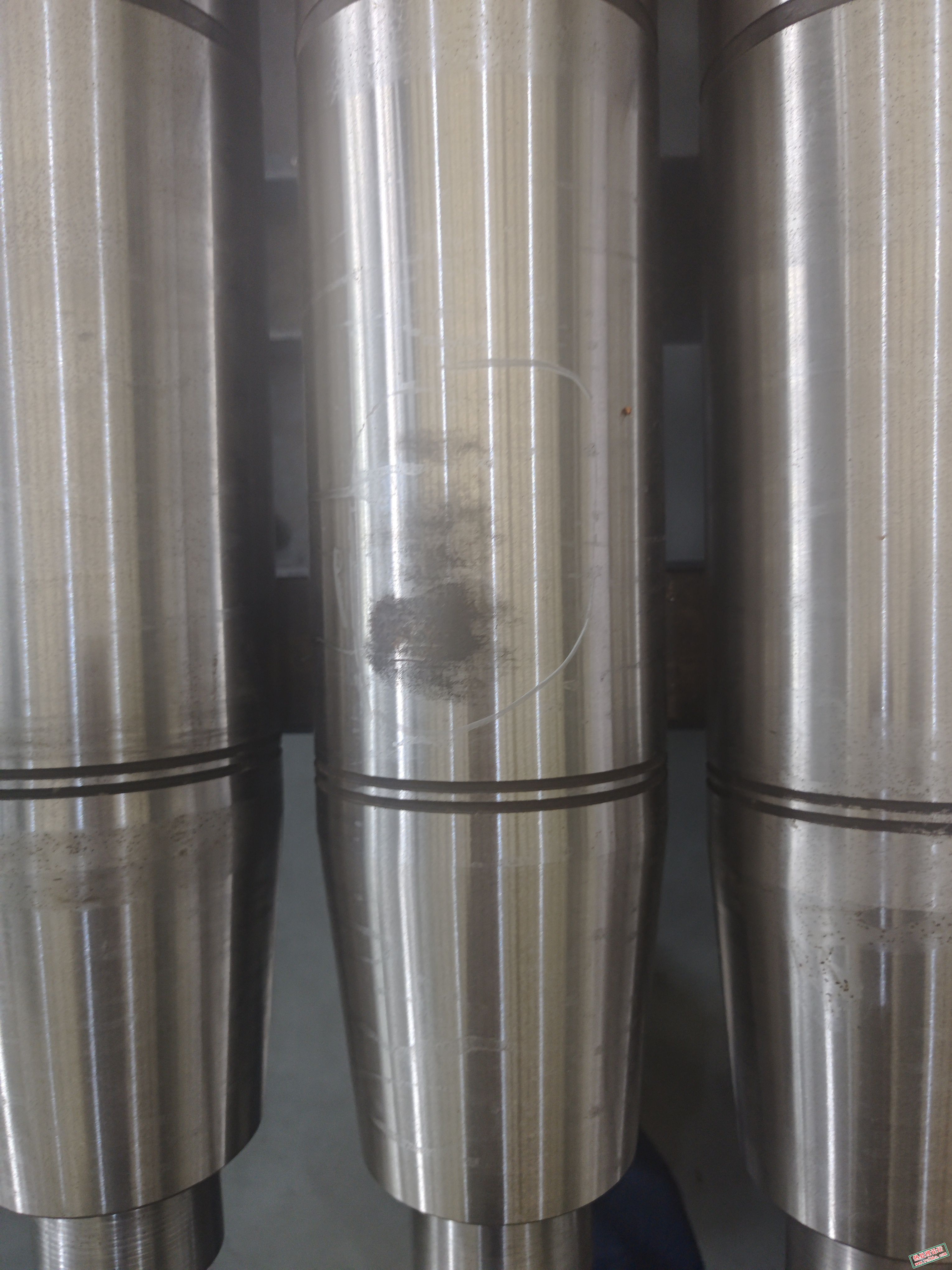

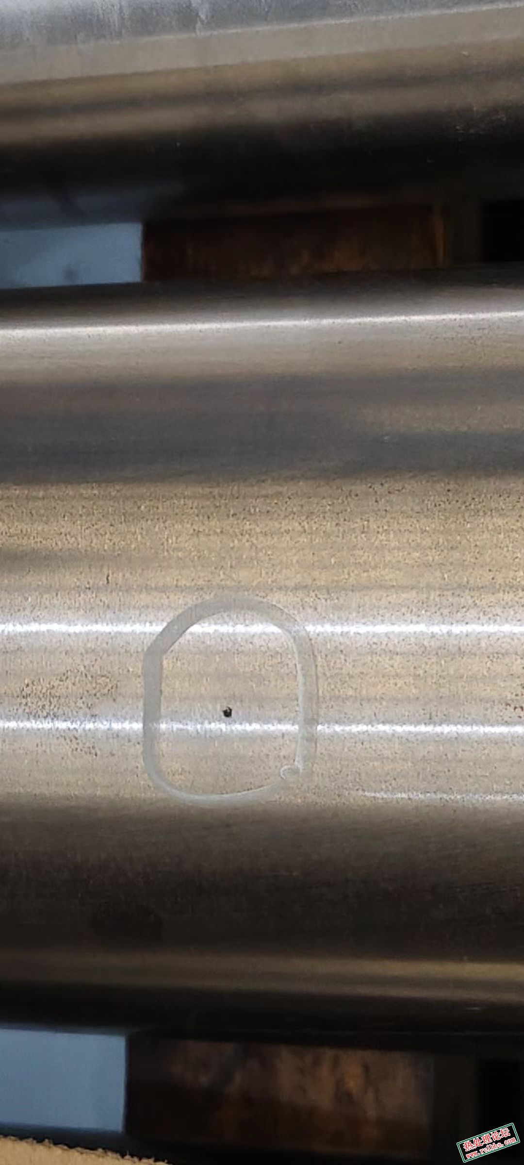

20Cr的轴淬火后零件上有黑点,是热处理的问题还是原材料问题。工艺是920淬火盐水冷

以前做滚子,热处理后零件失圆,局部磨不出来就会出现这样的黑斑。原材料局部锈的厉害,也会出现这样的问题。

感觉有的点像磕碰伤,有的应该是变形太大了,预留量太小,外研磨,没有磨干净,留有少许黑皮。

出现这种黑斑,通常的原因:锻造余量不足,生锈(热处理前,热处理后都有可能)。看照片上黑点的分布情况,结合采用盐水淬火,我倾向于生锈(热处理后,表面盐分未能去除干净)。条件允许的话,可以检测一下黑斑附近的硬度(使用维氏硬度),看看硬度是否满足。如果满足的话,通常这类抽的表面并不是承载滚动载荷的面,在使用上影响不大。
