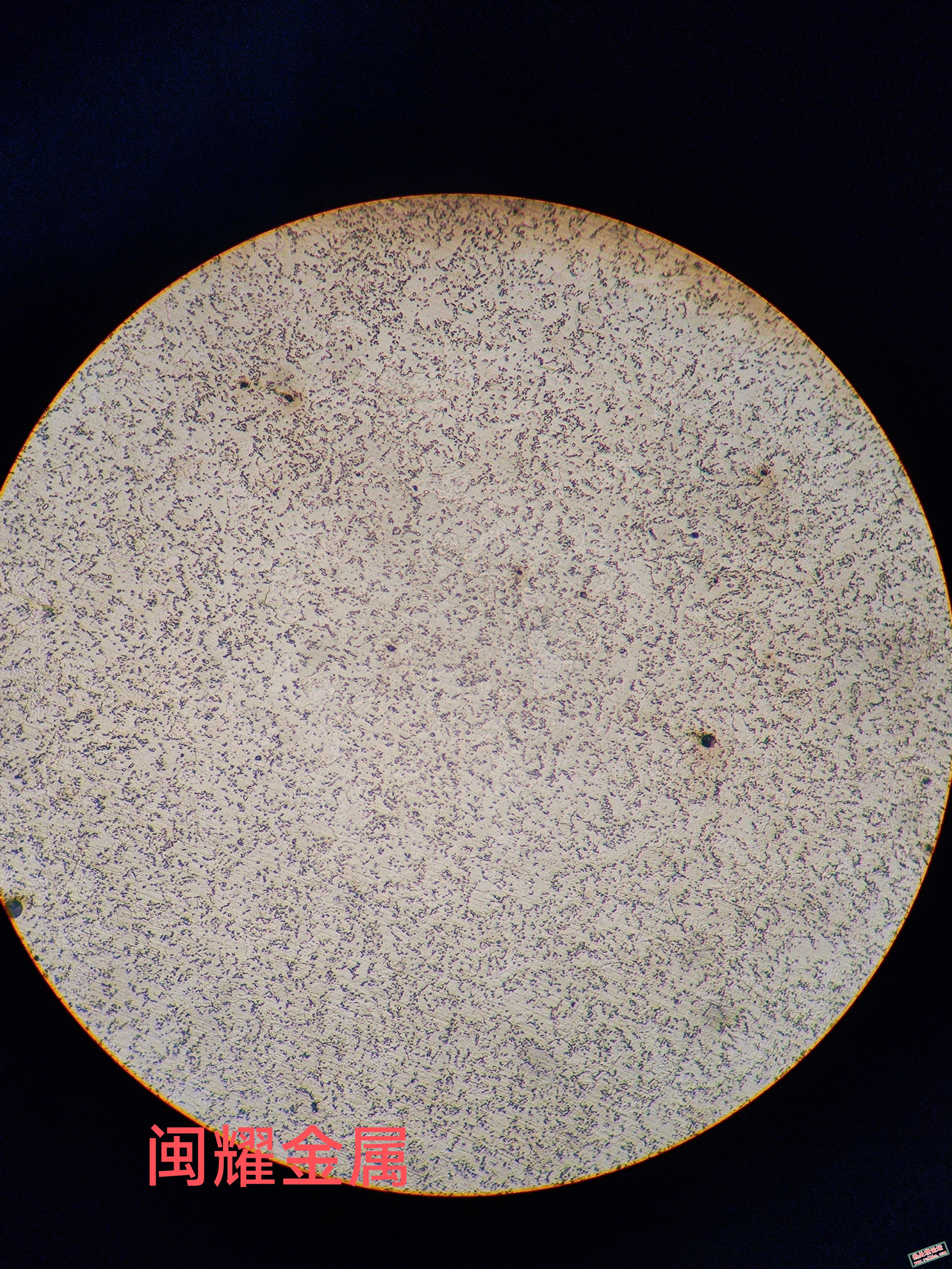

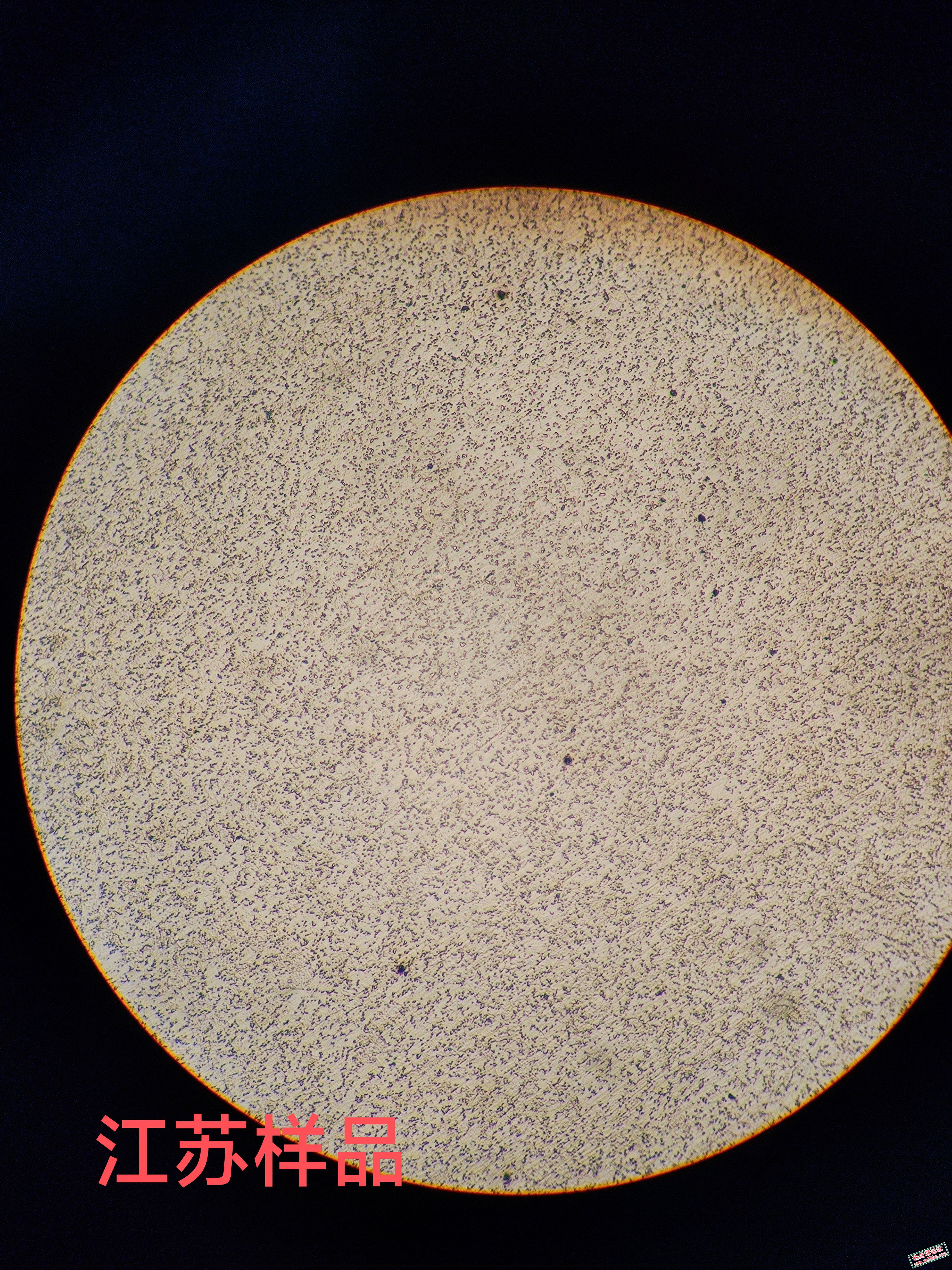

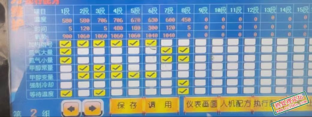

各位专家,SWRCH22A 球化工艺 需要怎么优化,能做到江苏样品那张图片一样,谢谢
签到天数: 2221 天
发表于 2024-6-1 16:51:15 | 显示全部楼层
组织不是同一个原材料,那基本不可能做到一样。

四段温度改为730
