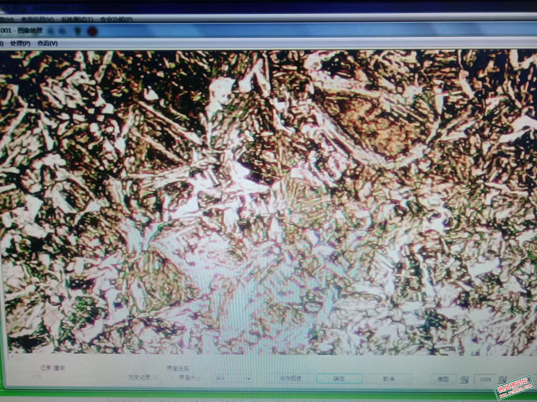

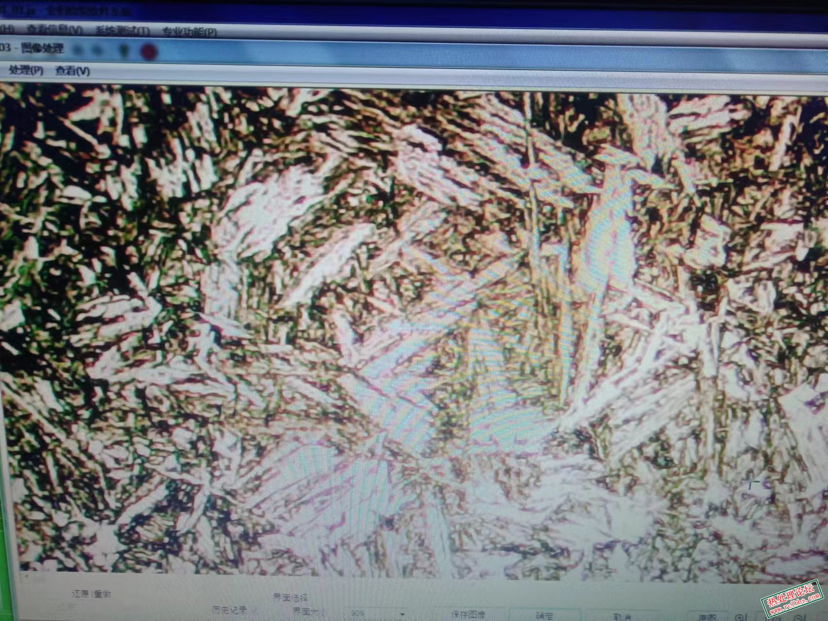

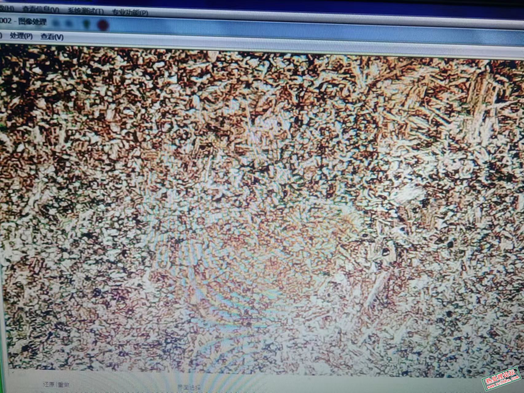

890℃淬火  450℃回火   取样位置距表面60mm
500X
500X
500X
500X
500X
500X
100X
100X
100X

发表于 2024-6-2 08:54:38 | 显示全部楼层
图片不清晰,材料数据没有,这种情况只能两眼一抹黑。

锻件正火后890℃淬火  450℃回火   取样位置距表面60mm   材料是35CrMnSi

发表于 2024-6-3 08:39:47 | 显示全部楼层
看着像是有不少未溶铁素体?是不是保温时间是不是太短了?

 楼主| 发表于 2024-6-3 10:27:37 | 显示全部楼层
感谢徐工集团郭工的指点,我这取样位置比较深,距表面大概60mm,有未溶铁素体应该算正常吧?热处理方面我只能算个小白,辨识组织也有点困难,图中是贝氏体还是板条马氏体,我有点分不清楚,还请多指教。

发表于 2024-6-3 14:33:10 | 显示全部楼层
rcl9527 发表于 2024-6-3 10:27
感谢徐工集团郭工的指点,我这取样位置比较深,距表面大概60mm,有未溶铁素体应该算正常吧?热处理方面我 ...
未溶说明保温时间不够,不管多厚的件只要加热了,就应该保温时间给足,保温时间足够长让内外组织都完全奥氏体化;这样因为冷却出现的共析铁素体算正常现象,出现未溶铁素体说明拉出来淬火的时候没有完成完全奥氏体化,温度应该够,时间显然是不太够

发表于 2024-6-3 15:16:32 | 显示全部楼层
未溶铁素体放在啥时候都是不正常的,和取样位置没关系。这个金相照片的话个人感觉是形成魏氏组织了

发表于 2024-6-3 16:58:49 | 显示全部楼层
楼主你家做热处理前最好查一下工艺手册,里面有类似产品的工艺规范条件可以借鉴。
组织上看是温度达到后时间不足。未熔铁素体量非常多,条件优化空间很大啊!

发表于 2024-6-5 08:15:20 | 显示全部楼层
这是什么材料,有带状组织,腐蚀有点深

发表于 2024-6-8 08:32:24 | 显示全部楼层
腐蚀太深了,有带状组织,这个深度要达到4级内很难
