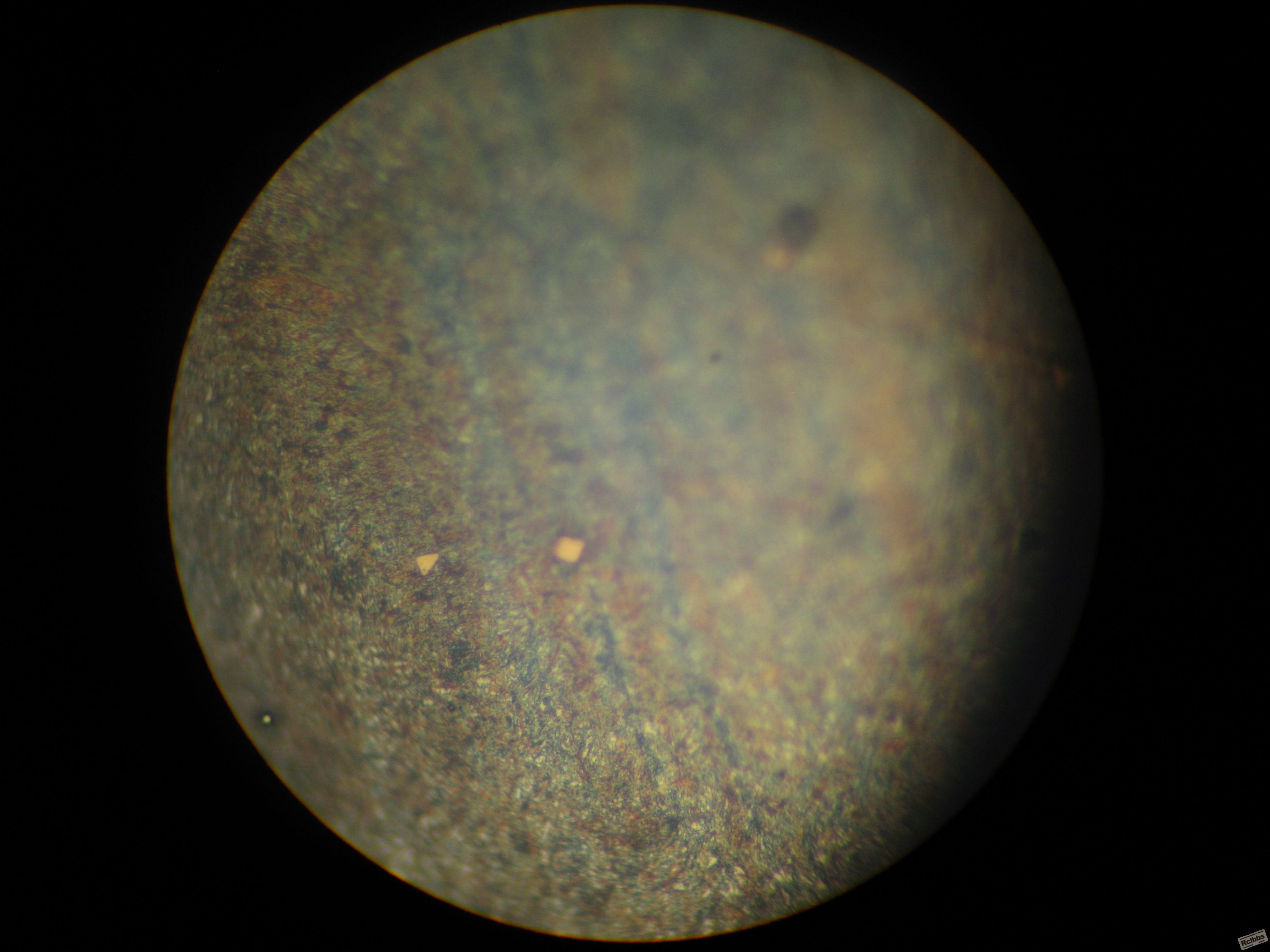

渗碳淬火件金相组织:表面有夹杂物,发亮色,不受腐蚀。只有表面上有,心部没有。请问是不是淬火造成的?还是锻件的原因?请专家帮忙分析一下,谢谢

难道是传说中的碳化物,你的设备该定碳了,先打打表面硬度,估计不低啊

就你说的看,表面不是夹杂物,也不是淬火问题。有可能是脱碳或增碳了,因为碳化物和铁素体受蚀后是“发亮色”的。最好传张照片分析一下。

回复 2# amani_h2o
    不高啊,我们要求58-62HRC,实测58-59HRC。

如果硬度没有问题那就不是脱碳或者碳含量高;硬度层深没问题应该是合格,欧美的大佬们对金相也不是太较真,有条件的话用光谱打一下表面碳含量,估计问题不大,可以再腐蚀下看看!最好上照片!

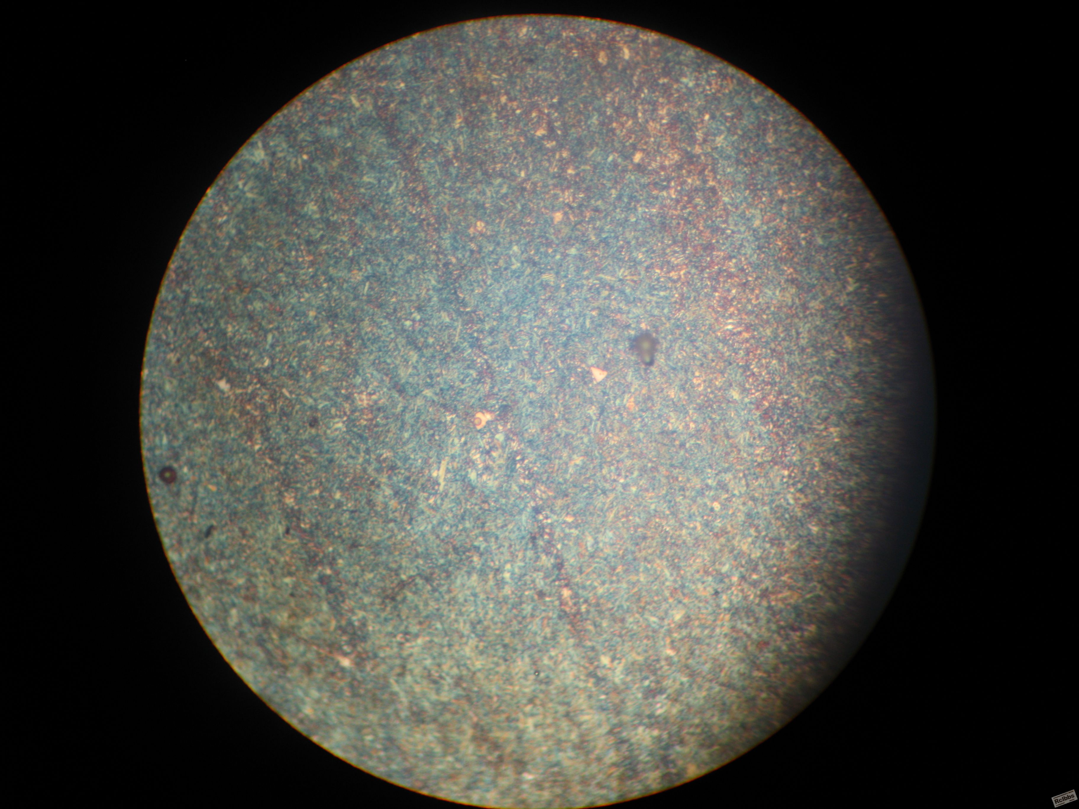

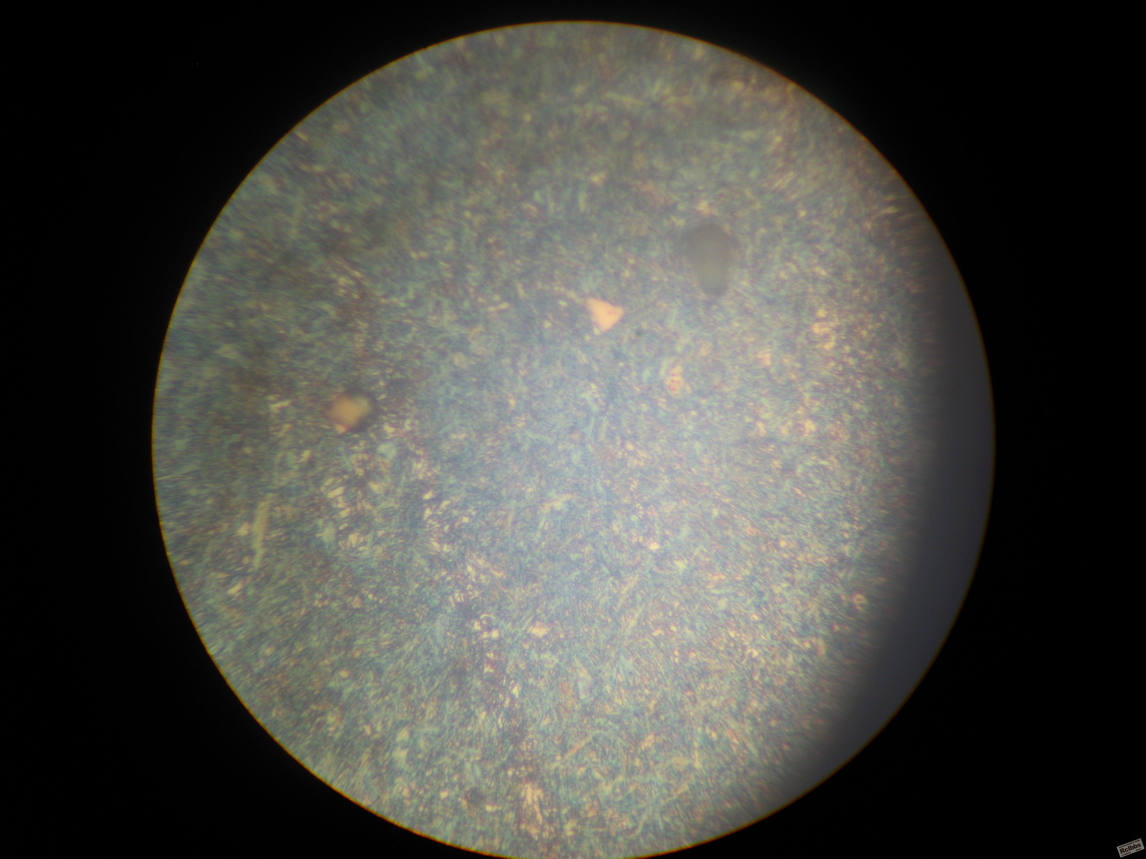

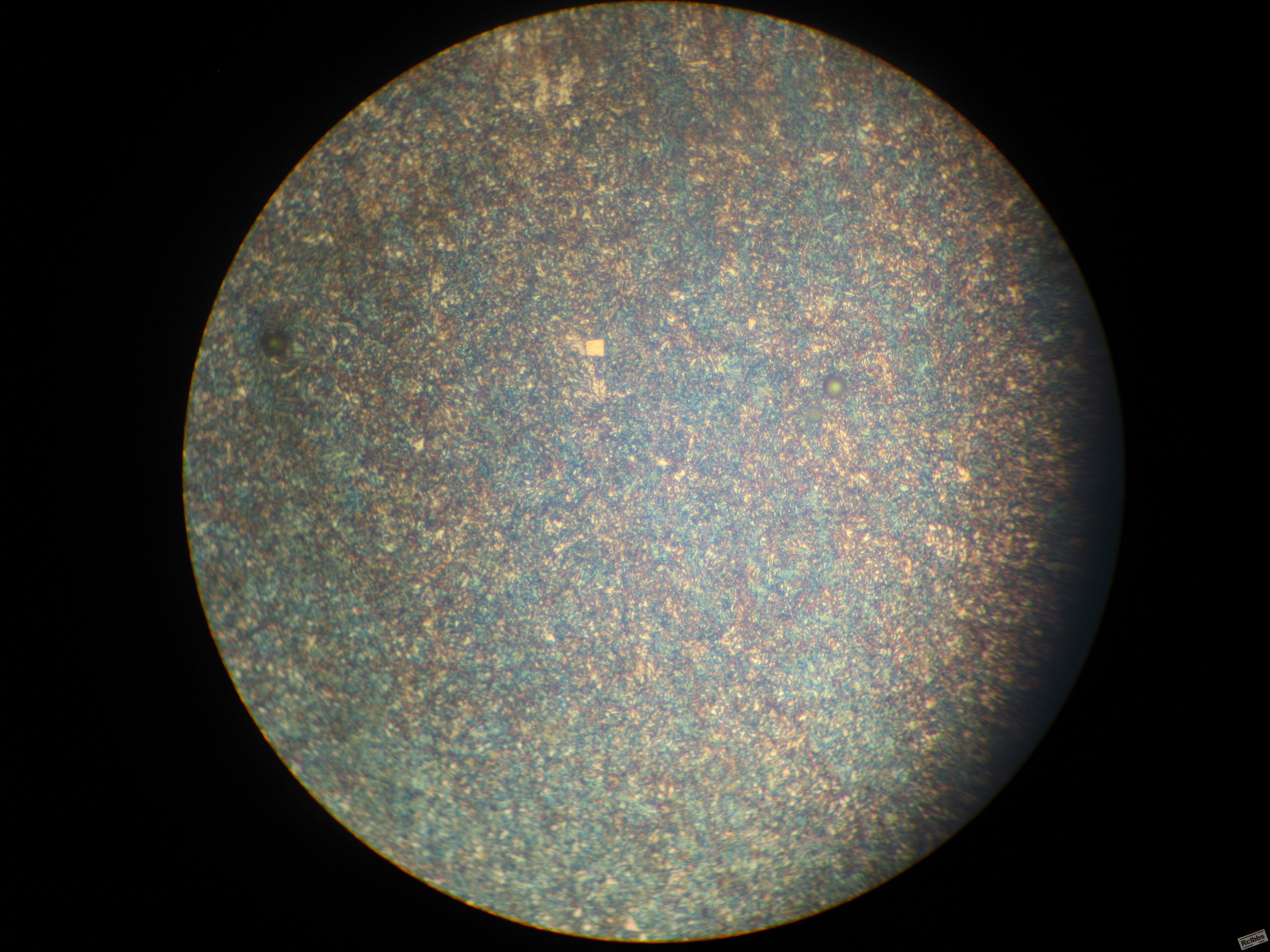

此图片的亮点
