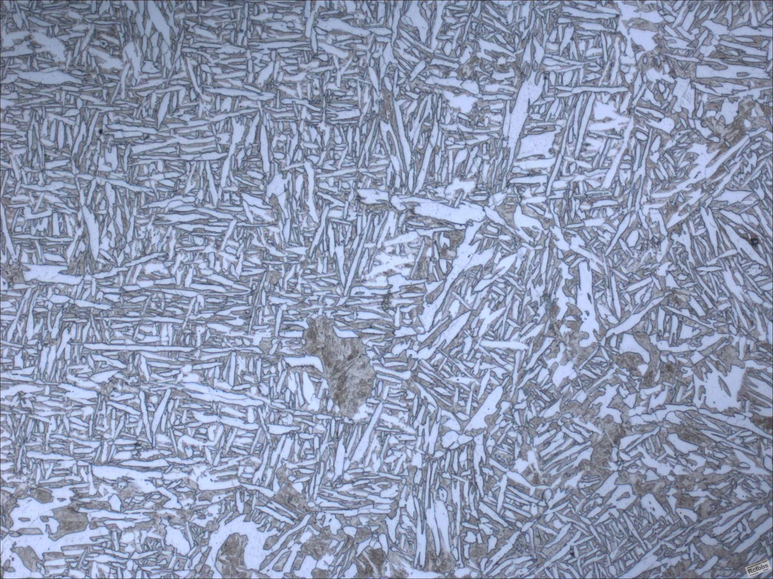

短小轴,直径8mm,要求渗碳。
以下图片是芯部组织(照片宽度13.5mm时放大倍数为500)
材料20Cr,工艺估计是渗碳后直接淬火。请见识广的金相分析师讨论下组织。
另:芯部硬度24~25HRC
签到天数: 220 天

你的侵蚀剂是硝酸酒精吗?
建议换一种侵蚀剂再看看。

回复 2# qinqiang268
是硝酸酒精溶液
请问为什么要换侵蚀剂?理由呢?

貌似低M+B.

发表于 2010-6-22 19:10:48 | 显示全部楼层
渗碳温度是多少度

发表于 2010-6-22 21:36:56 | 显示全部楼层
有马氏体存在,其它的不好说。

这种组织好奇怪,渗碳工艺不明确,有效硬化层深度为0.96mm(550HV1.0)
希望大家继续讨论

有没有大师详细描述下该组织?

发表于 2010-6-23 16:47:08 | 显示全部楼层
请给出具体工艺

回复 9# fuweimouse
工艺不清楚,渗碳淬火,该图片是芯部组织。

发表于 2010-6-23 16:56:52 | 显示全部楼层
如果工艺不清楚,根据我以前的经验,这个芯部组织的温度可能比较低。

冷却条件与材料淬透性不相符合,过冷奥氏体进入贝氏体转变区。产生大量上B.

材料可能已有这种组积吧,检查材料
如果深色组织为马氏体的话,我认为可能是渗碳温度不够高,奥氏体化时停留在两相区内(奥氏体+铁素体),没有完全奥氏体化,导致淬火后组织为铁素体+马氏体.

发表于 2010-6-25 12:16:28 | 显示全部楼层
第一眼看上去还以为是ε马氏体,但仔细一看不像,材料也不对。我认为是马氏体+贝氏体+铁素体的复合体。

能否指出贝氏体在图中的位置?

我认为图中黑团团是屈氏体,别的有马氏体,贝氏体看不清,最好有放大的图片。

魏氏组织+珠光体
