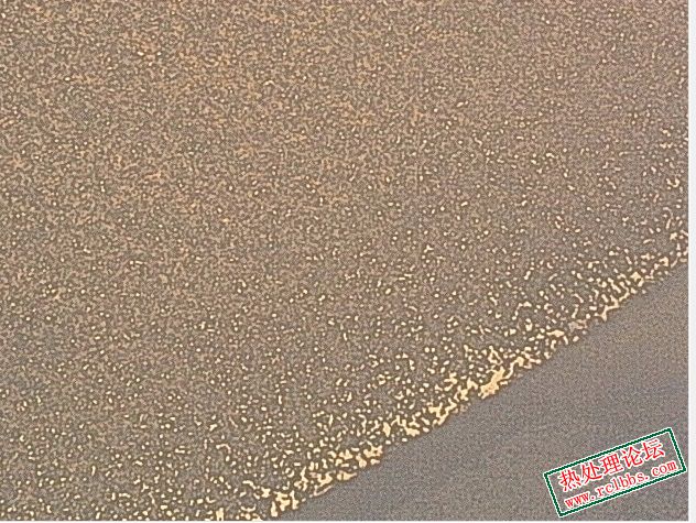

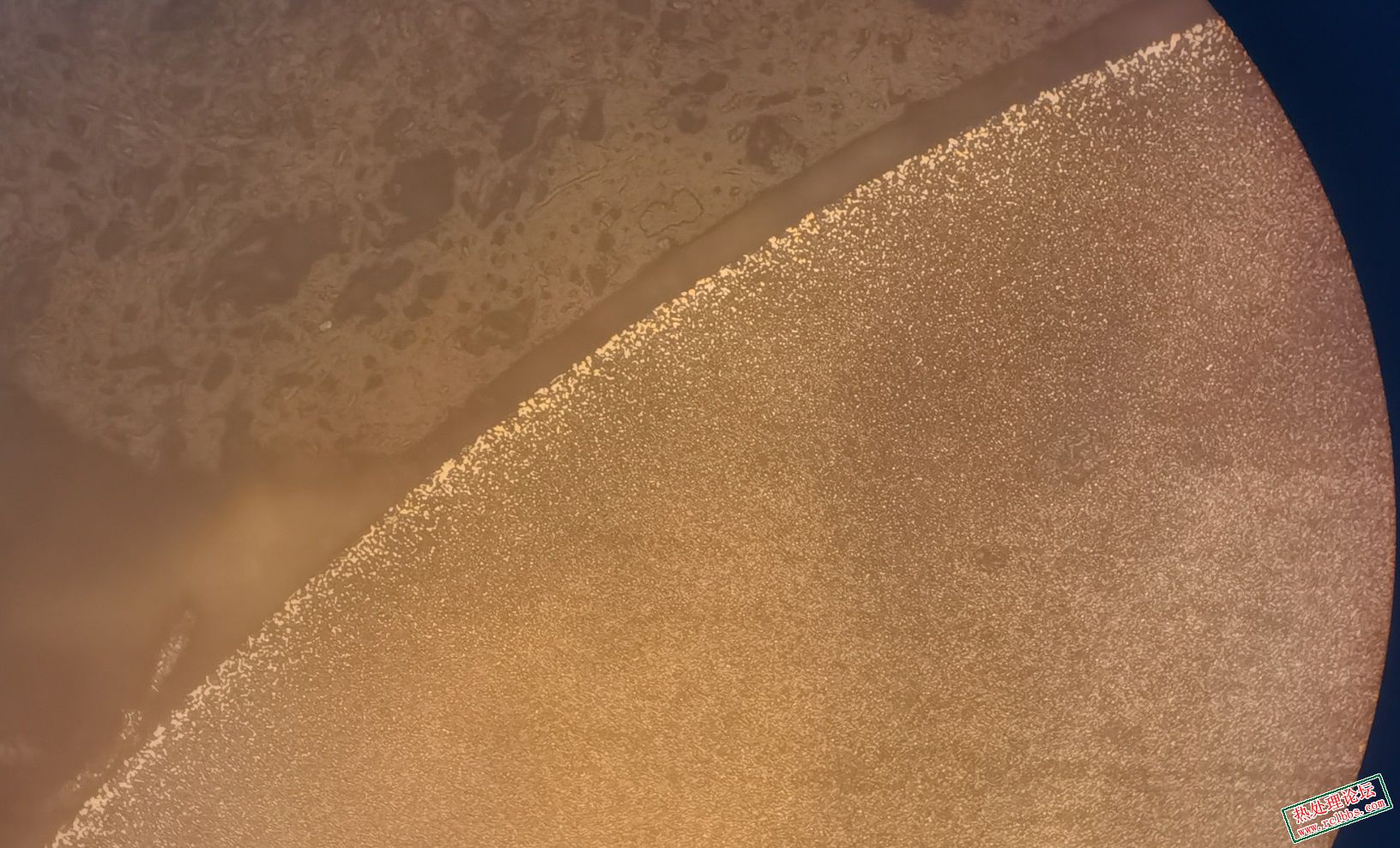

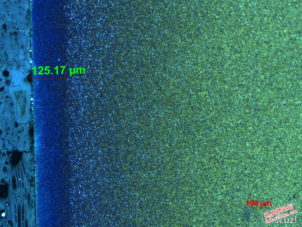

各位老师
  以上金相图片为Gcr15零件使用多用炉碳氮共渗后的组织状况,请热处理行业老师帮忙解读金相的组织状况是什么形态
金相图片
金相图片
金相图片
金相图片

发表于 2024-6-18 11:53:35 | 显示全部楼层
麻烦你提供一下你的热处理工艺参数,表层白色的是碳化物,失败的碳氮共渗。。碳氮共渗得到的最佳组织为:无碳化物层,次表层弥散分布较为粗大的碳化物层,然后逐渐过渡为与心部的碳化物接近的组织

发表于 2024-6-18 12:55:03 | 显示全部楼层
感觉表面出现了大量的过渗碳组织(白色聚合组织),碳势控制不好!

发表于 2024-6-20 17:43:30 | 显示全部楼层
骨状碳化物,按fag的理解是这层需要磨削掉,成品不允许出现;
