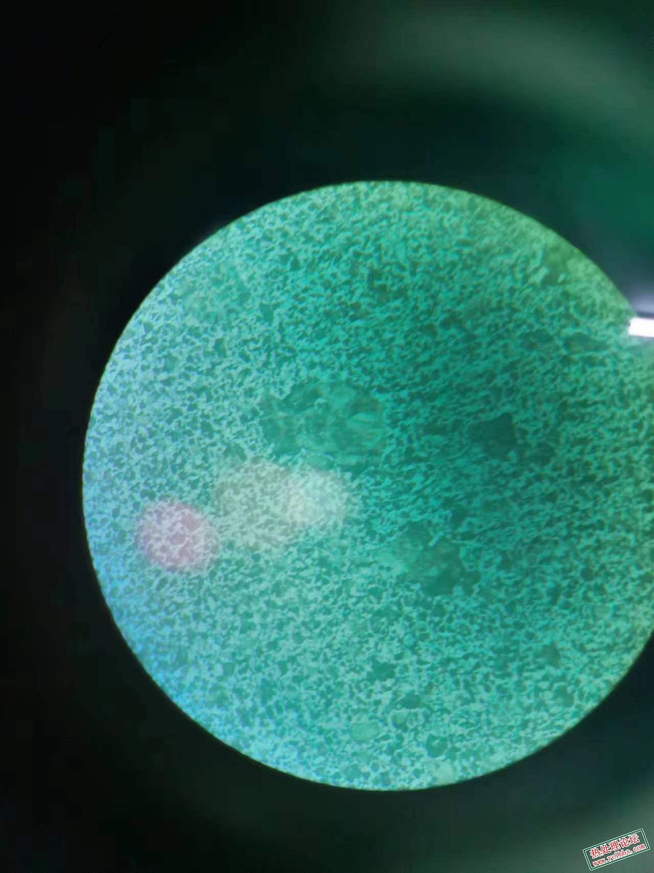

20Crmnti正火组织
  等温正火做的 930度保温3小时,等温670度保温1小时。组织如图 微信图片_20240603132121.jpg 各位大神看看 有大块颗粒是怎么产生的。如何解决。

各位大神帮忙看看啊 。求助。。是否有必要提高到950度高温。另外想问个问题。正火后组织里有带状会不会影响硬度。

发表于 2024-6-4 10:54:57 | 显示全部楼层
大块状属珠光体团。对后续无影响的,

 楼主| 发表于 2024-6-4 13:33:11 | 显示全部楼层
问题是客户要求很严,最主要是怎么消除,或者说怎么做能让他不出现

发表于 2024-6-4 14:04:43 | 显示全部楼层
碳偏析的问题,那没别的好办法,要么回炉重新冶炼,要么高温扩散退火。。。。。。。

发表于 2024-6-4 14:08:46 | 显示全部楼层
客户要求很严?客户的要求是什么?客户能提供相对应的标准吗??只要最终渗碳淬火的晶粒度能满足要求就好了。

 楼主| 发表于 2024-6-4 15:00:27 | 显示全部楼层
我们是正火后拉毛刀交货。所以对晶粒度 组织 带状 硬度 都要满足客户要求。这上面的图是不是属于混晶了?

发表于 2024-6-5 07:59:57 | 显示全部楼层
当然不属混晶,混晶跟粗晶是两个完全不同的概念

发表于 2024-6-5 08:08:43 | 显示全部楼层
这种情况我们判别混晶,一般通过二次正火改善,最好等温温度低一点。

发表于 2024-6-7 08:12:50 | 显示全部楼层
轻微混晶了,渗碳后很大可能就是严重混晶,我们做过相关实验,在渗碳硬化层位置晶粒会细化,但是基体就不受控制了,混晶可能比正火态更严重。

发表于 2024-6-7 09:09:44 | 显示全部楼层
有三种情形可形成
1、偏析,造成碳化物及合金碳化物的聚集。
2、局部冷却过快,形成的大片珠光体。
3、以上两种情况的共同作用。

发表于 2024-6-8 10:45:03 | 显示全部楼层
成分偏析,引起的混晶!重新正火或调质都可减小这种组织

发表于 2024-8-15 16:37:07 | 显示全部楼层
增加正火保温时间,让基体充分奥氏体化,测一下炉温,适当提高温度

发表于 2024-8-19 10:20:32 来自手机 | 显示全部楼层
成分偏析,可重新正火,让奥氏体化过程均匀

发表于 2024-8-22 13:18:38 来自手机 | 显示全部楼层
这个也没明显的带状组织吧,小于等于3级

发表于 2024-8-22 13:19:09 来自手机 | 显示全部楼层
要不就是950正火,快冷(风冷)到650等温

发表于 2024-8-28 21:37:33 来自手机 | 显示全部楼层
重新正火,稍微提高温度、延长保温时间

发表于 2024-9-6 15:48:46 | 显示全部楼层
腐蚀看下晶粒度,看看晶粒大小差异来判别
