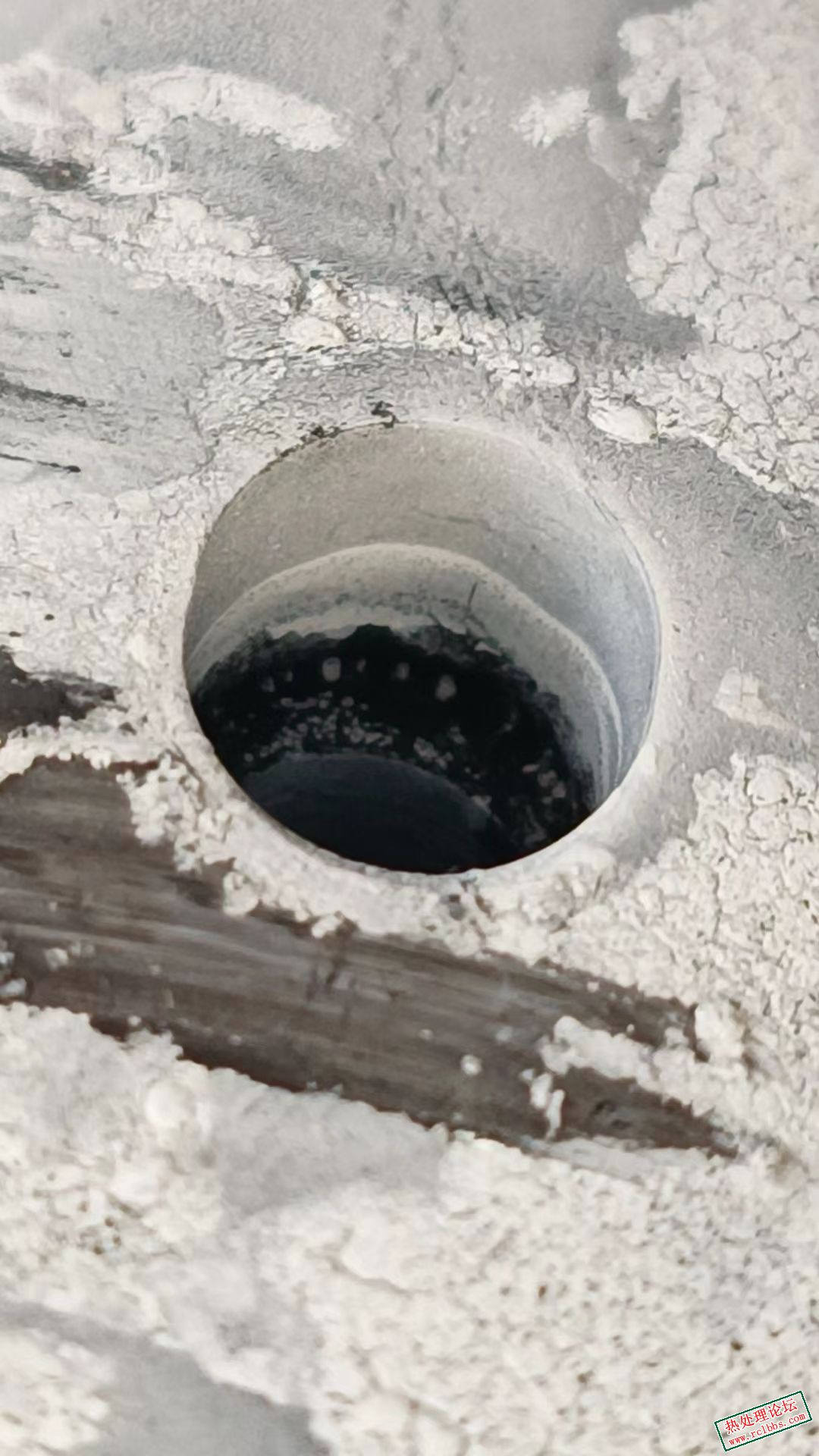

材质为35crmnsi
加工工艺为:锻造-正火-粗车-调质-精车-钻孔-感应淬火(未塞铜棒)-磨
感应淬火后,在孔内壁出现批量裂纹

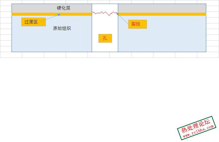

 楼主| 发表于 2024-6-4 13:43:38 | 显示全部楼层
ljjsunny 发表于 2024-6-4 13:07
建议切断后看金相组织,判断是过热还是冷却过快导致产生裂纹。
裂纹在的位置是在感应淬火的淬硬层甚至过渡层以下,所以过热的可能性很小。
签到天数: 485 天
发表于 2024-6-5 07:59:27 | 显示全部楼层
你的意思是裂纹没有出现在表层,没有表层破口。都是在内部出现的吗?
如果没有表层破口的话,又是如何发现出现了裂纹的?

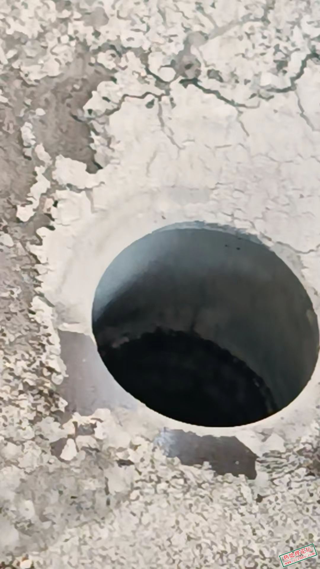

如果没有表层破口的话,又是如何发 ...
探伤,磁粉探伤,看到表层的白色吧,就是探伤残留
签到天数: 759 天
 楼主| 发表于 2024-6-5 08:24:33 | 显示全部楼层
LINFH 发表于 2024-6-5 08:10
经过加工,应力重新分布。最好对工件进行金相分析!
以前没遇到过,感应淬火后,淬硬层、过渡层不出问题,内部出裂纹,所以想咨询的
工件比较大, 线切割要割断要好久,而且现有的线切割行程不够。。。
签到天数: 485 天
发表于 2024-6-5 10:05:36 | 显示全部楼层
你指的意思是这样的吗?
裂纹的样子是直线还是折线?
签到天数: 759 天
 楼主| 发表于 2024-6-5 10:28:31 | 显示全部楼层
ljjsunny 发表于 2024-6-5 10:05
你指的意思是这样的吗?
裂纹的样子是直线还是折线?
裂纹是垂直方向的,图片放大就可以看到的
签到天数: 485 天
发表于 2024-6-5 11:59:00 | 显示全部楼层
我咋觉得不是裂纹啊,这么直。不像裂纹。倒是像加工痕迹,退刀时候的拉伤。
签到天数: 759 天
 楼主| 发表于 2024-6-5 13:52:15 | 显示全部楼层
尝试了一下,把孔给扩大,20丝、30丝下去,依旧存在裂纹。故应该不是钻头带出来的伤
签到天数: 485 天
发表于 2024-6-5 14:18:24 | 显示全部楼层
不切开估计无法分辨了。基材部分都有裂纹,而且是竖着的,说不过去。
