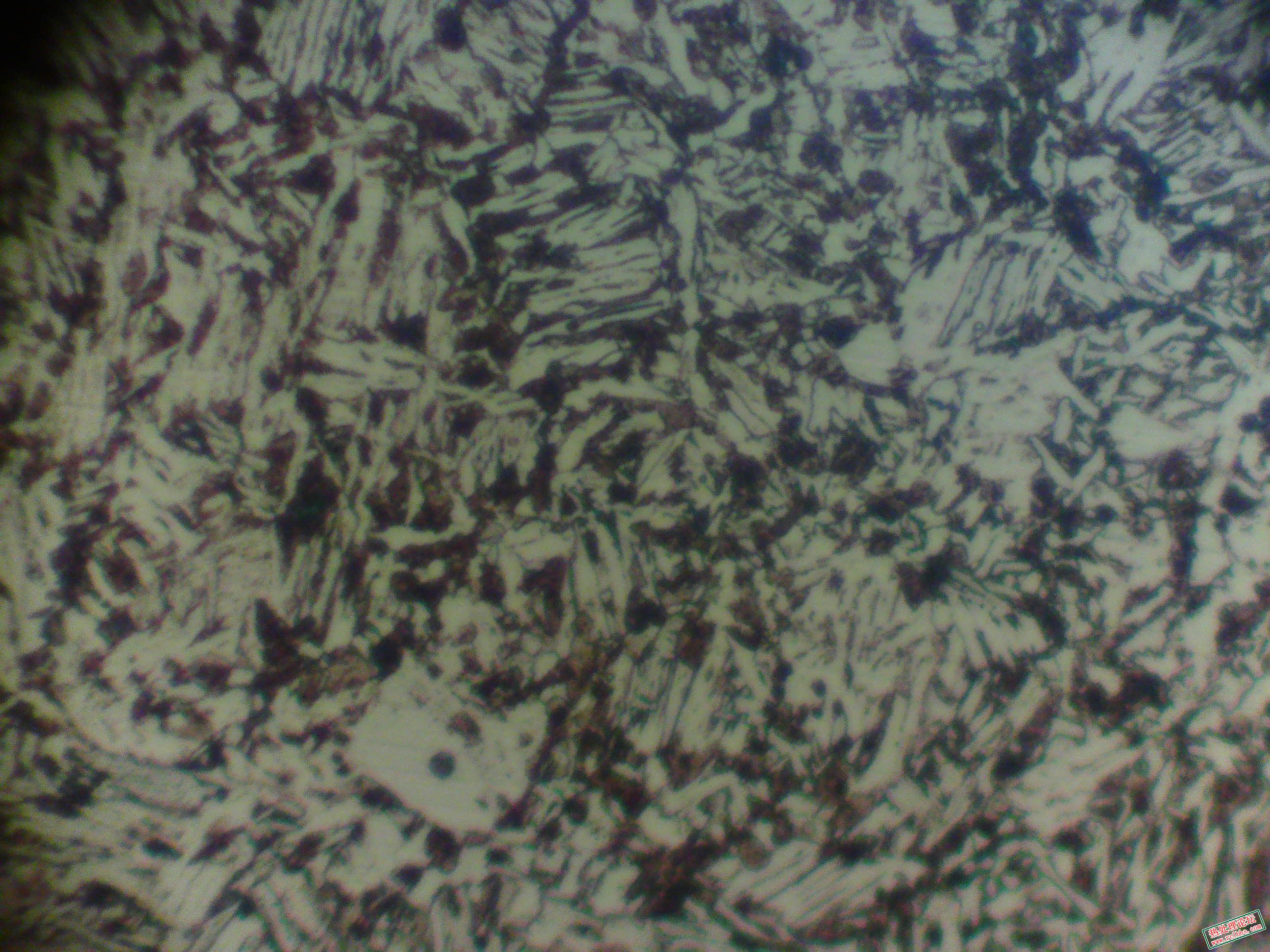

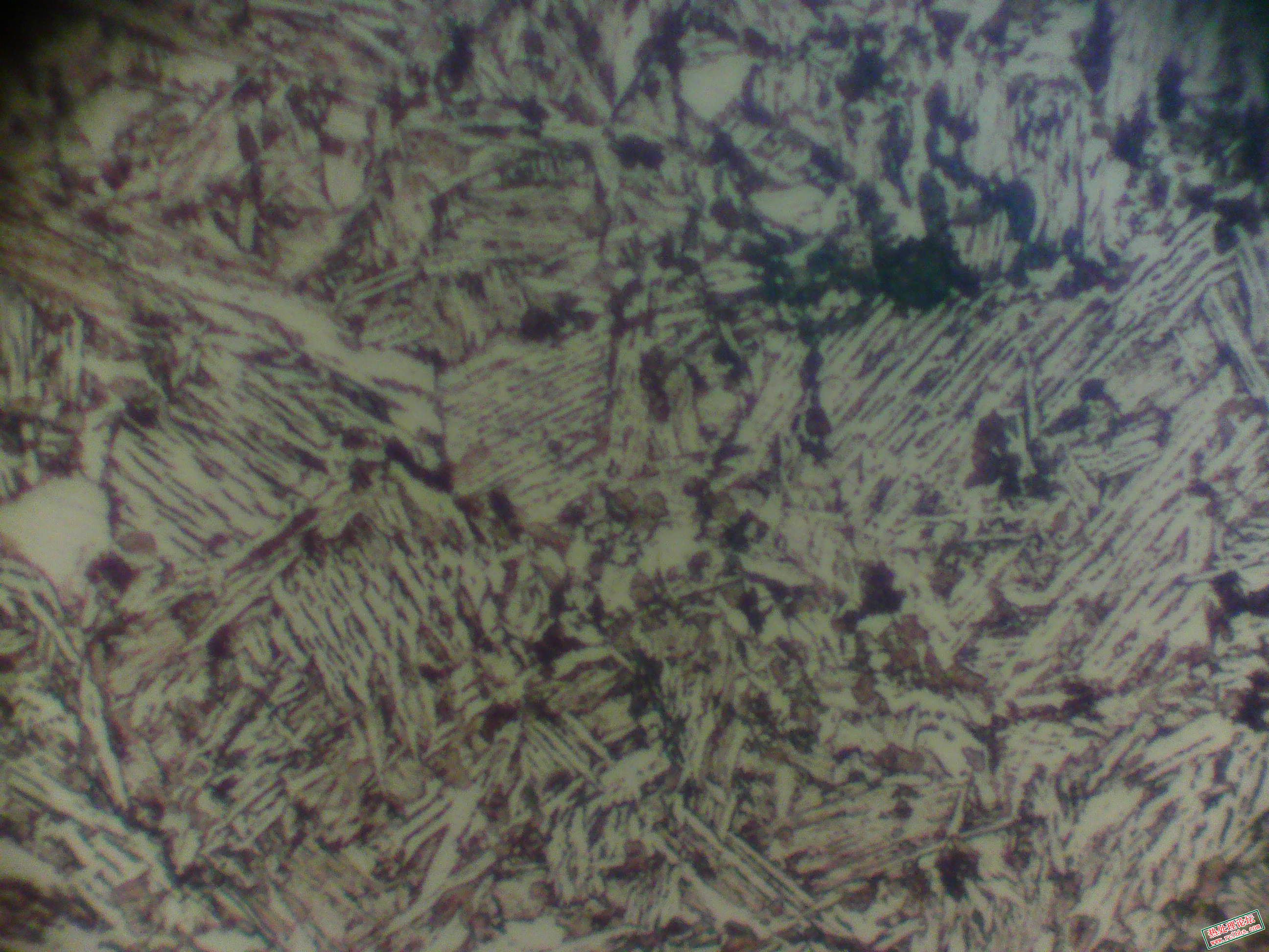

材料:20Cr
形状类似钢管
壁厚7mm到7.5mm
渗碳淬火回火后心部组织如图,是不是铁素体和下贝
心部1
心部1
签到天数: 130 天
发表于 2024-6-21 14:06:12 | 显示全部楼层
硬度多少?看着是上B~~
签到天数: 1308 天
发表于 2024-6-21 18:29:35 | 显示全部楼层
20Cr本来合金元素就不高,你这个肯定合金元素还在下限。组织是铁素体和上贝,另外还有少量的马氏体和屈氏体。
签到天数: 228 天
发表于 2024-6-22 11:01:30 | 显示全部楼层
淬火工艺说明一下,以便更好的下结论
签到天数: 1800 天
发表于 2024-6-23 09:50:46 | 显示全部楼层
排查渗碳后,设备淬火温度是否准确
签到天数: 1800 天
发表于 2024-6-23 09:50:49 | 显示全部楼层
排查渗碳后,设备淬火温度是否准确
签到天数: 1800 天
发表于 2024-6-23 09:50:52 | 显示全部楼层
排查渗碳后,设备淬火温度是否准确
签到天数: 1157 天
发表于 2024-6-28 08:07:27 来自手机 | 显示全部楼层
块状铁素体,平行状的应该是贝氏体
