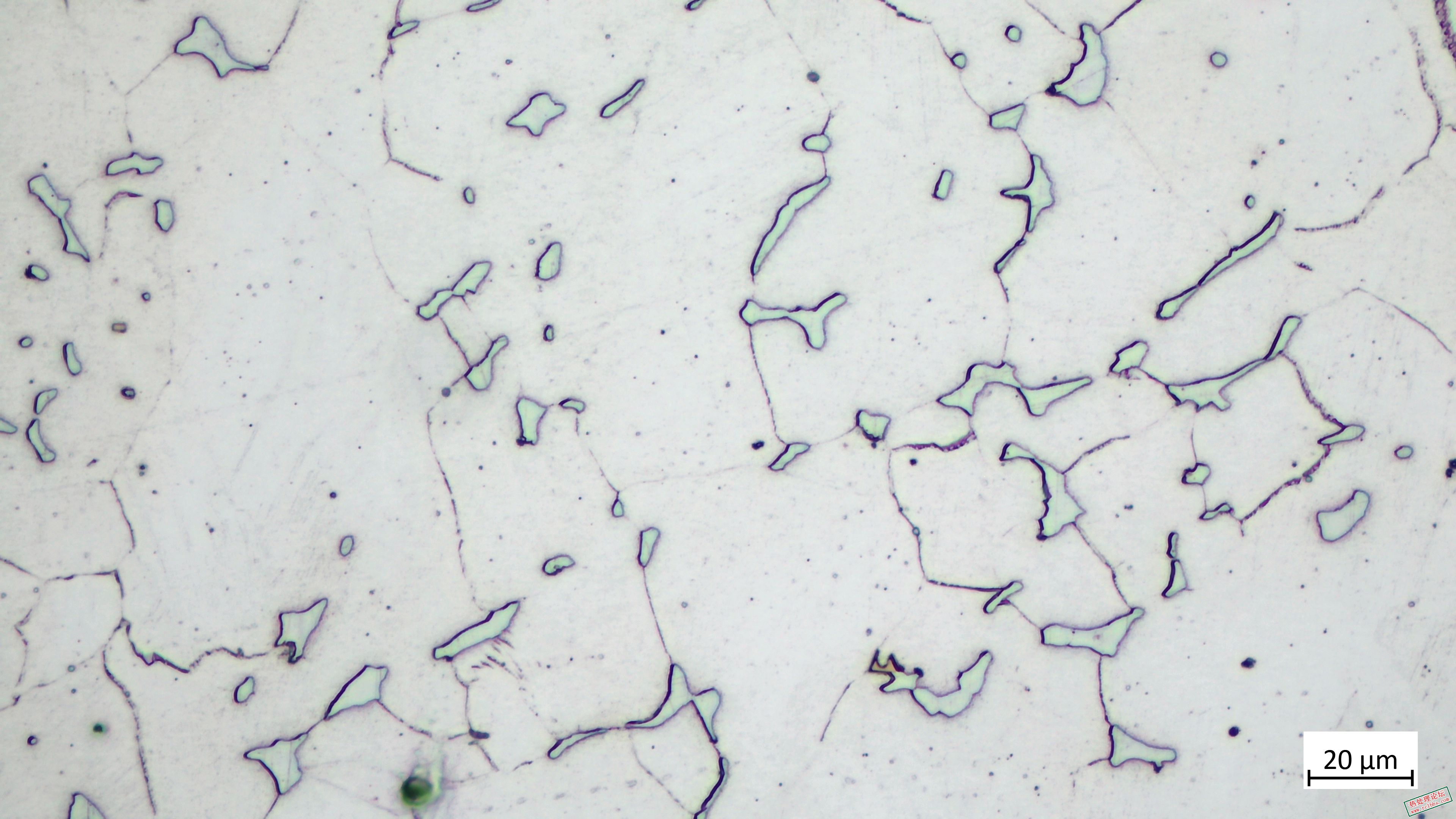

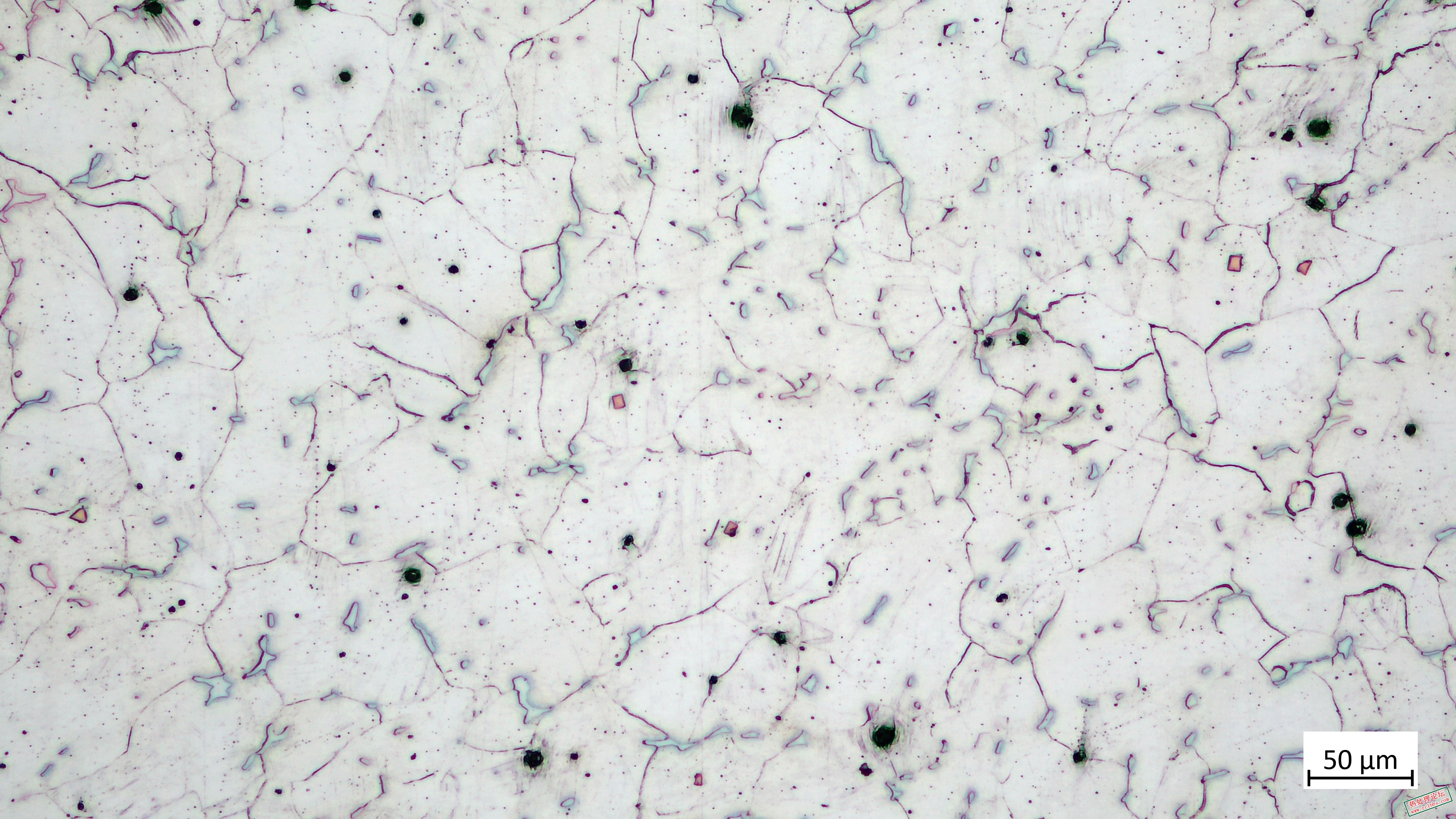

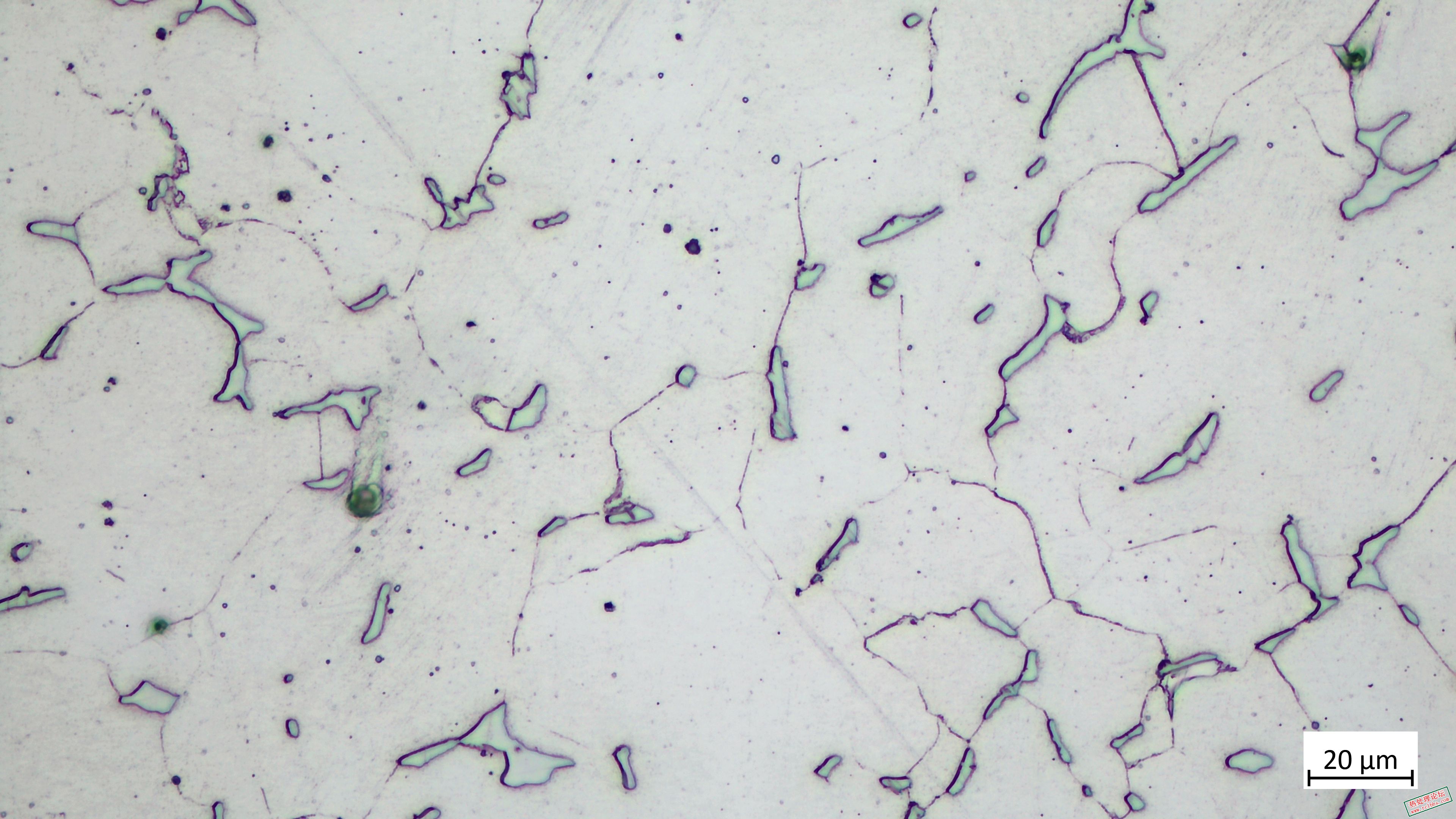

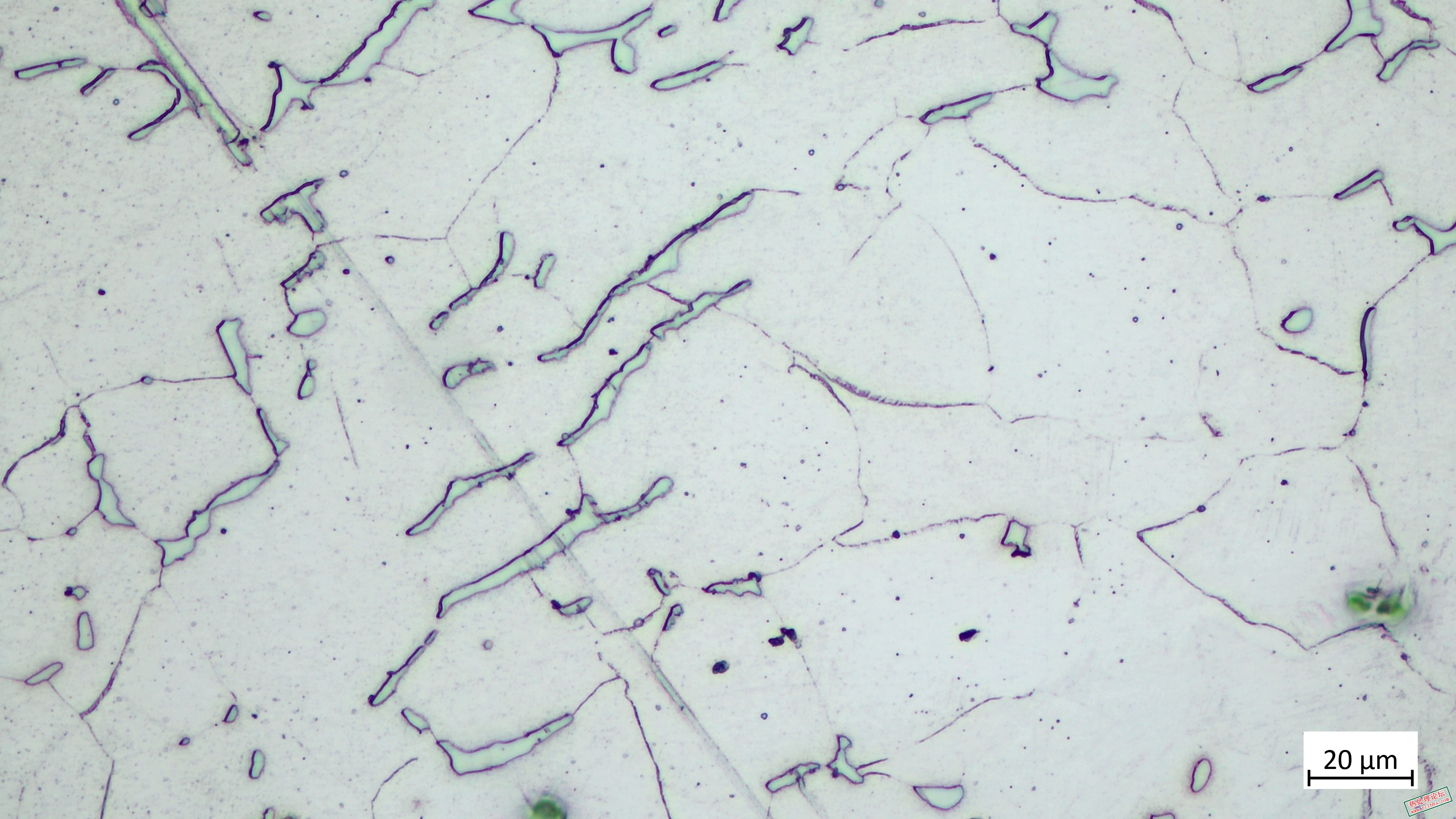

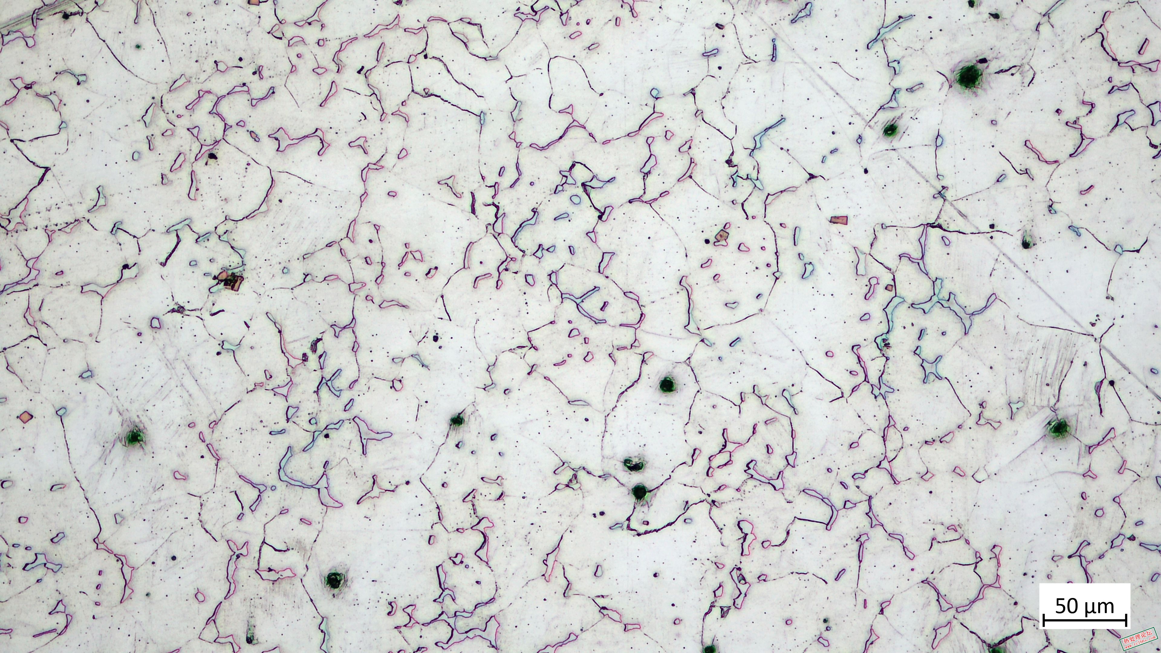

只知道是不锈钢,国外材料,求助各位老师看看是哪种不锈钢,谢谢!

奥氏体不锈钢,金相组织为奥氏体+少量铁素体。
