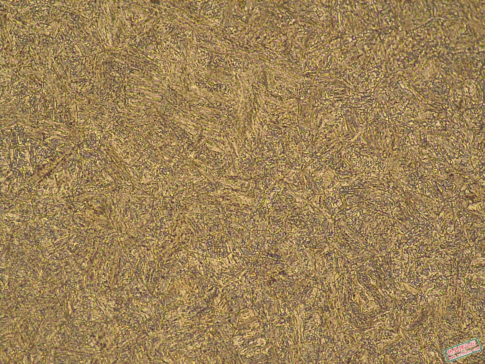

发表于 2024-6-5 12:02:00 | 显示全部楼层 |阅读模式
这是23CrNi3Mo渗碳后心部组织,里边有粒贝组织吗?还有什么组织?谢谢大家了。

发表于 2024-6-5 12:58:58 | 显示全部楼层
你这个材料,应该是做钎具的吧,湖南一带的??制样腐蚀过程应该出了问题,心部组织蛮好的典型的板条马氏体,未见粒贝。。黑色的线条为晶界。
签到天数: 362 天
发表于 2024-6-5 13:03:04 | 显示全部楼层
再补充一下,若你是做钎具行业的,该心部组织的产品不耐用,很容易断的,想办法让心部得到下贝吧。提高心部的韧性。

 楼主| 发表于 2024-6-5 13:17:01 | 显示全部楼层

谢谢!万分感谢!厉害!没有下贝组织吗?

发表于 2024-6-5 13:28:26 | 显示全部楼层
lhsren 发表于 2024-6-5 13:17
谢谢!万分感谢!厉害!没有下贝组织吗?
下贝是针叶状的,你在金相显微镜下看,能看到针叶状吗?

 楼主| 发表于 2024-6-5 13:50:10 | 显示全部楼层
谢谢,您放大看一下,哪些像珊瑚状的是不是侵蚀造成的?

发表于 2024-6-5 13:51:41 | 显示全部楼层
要想准确的判定出组织,重新抛光,腐蚀吧。

发表于 2024-6-5 14:01:02 | 显示全部楼层
上贝组织,腐蚀可能有偏差,这个材料我接触过一段时间,可以交流一下。

发表于 2024-6-5 14:02:59 | 显示全部楼层
如果没做成上贝组织,工艺可能有问题。

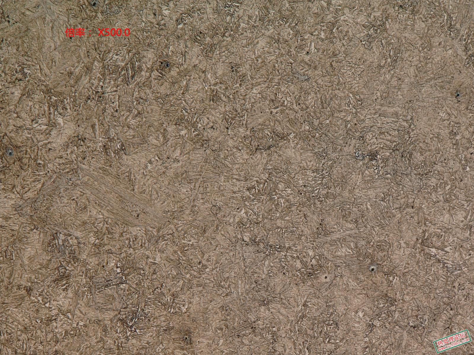

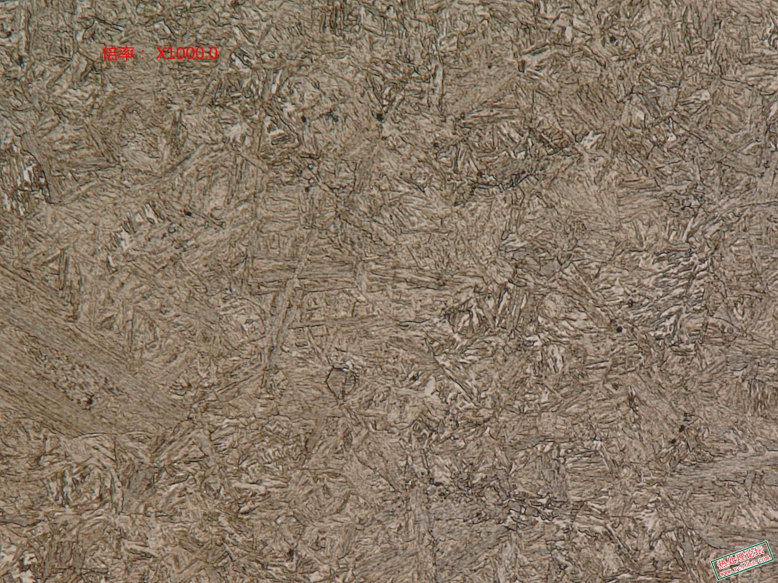

发表于 2024-6-5 14:14:51 | 显示全部楼层

发表于 2024-6-5 14:16:43 | 显示全部楼层
上贝组织,阿特拉斯解剖组织

发表于 2024-6-5 14:19:27 | 显示全部楼层

 楼主| 发表于 2024-6-5 14:32:13 | 显示全部楼层
zyglf117526 发表于 2024-6-5 12:58
你这个材料,应该是做钎具的吧,湖南一带的??制样腐蚀过程应该出了问题,心部组织蛮好的典型的板条马氏体 ...
大神,我这个侵蚀出了什么问题,是时间长短还是溶液浓度的问题,还是其他什么问题?

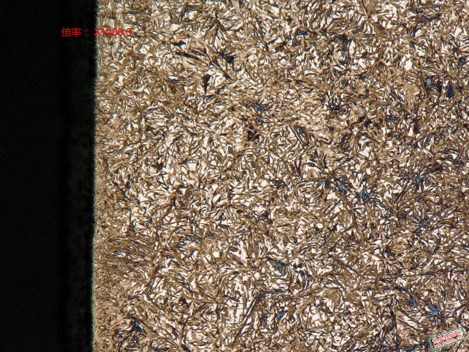

签到天数: 1158 天
发表于 2024-6-5 14:53:17 | 显示全部楼层
1000-螺纹-中.jpg 1000-螺纹-外.jpg 1000倍的
签到天数: 362 天
发表于 2024-6-5 15:18:34 | 显示全部楼层
应该是硝酸酒精浓度的问题,,还有就是腐蚀后用酒精或者清水及时冲洗,然后用吹风机吹干。
