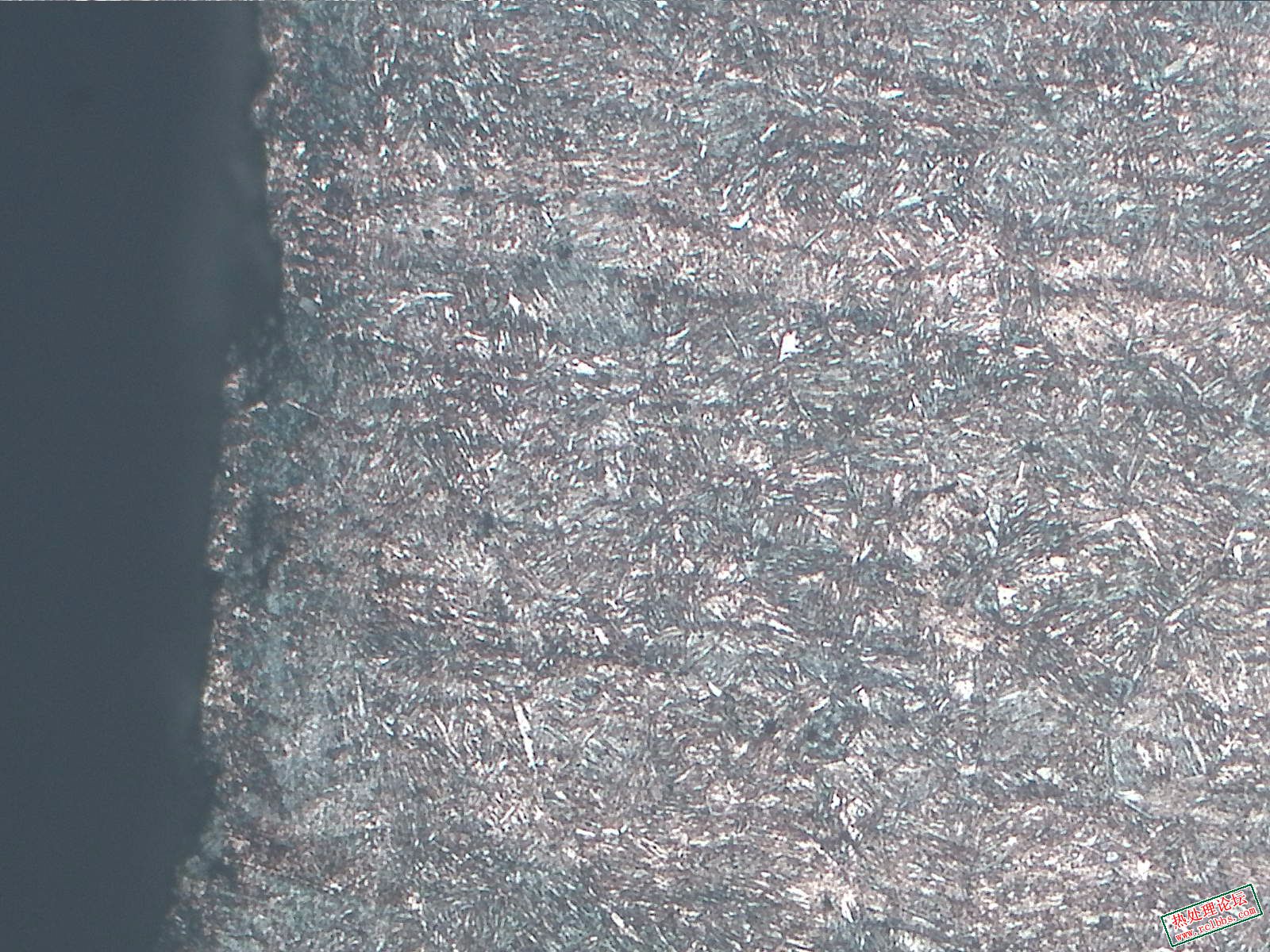

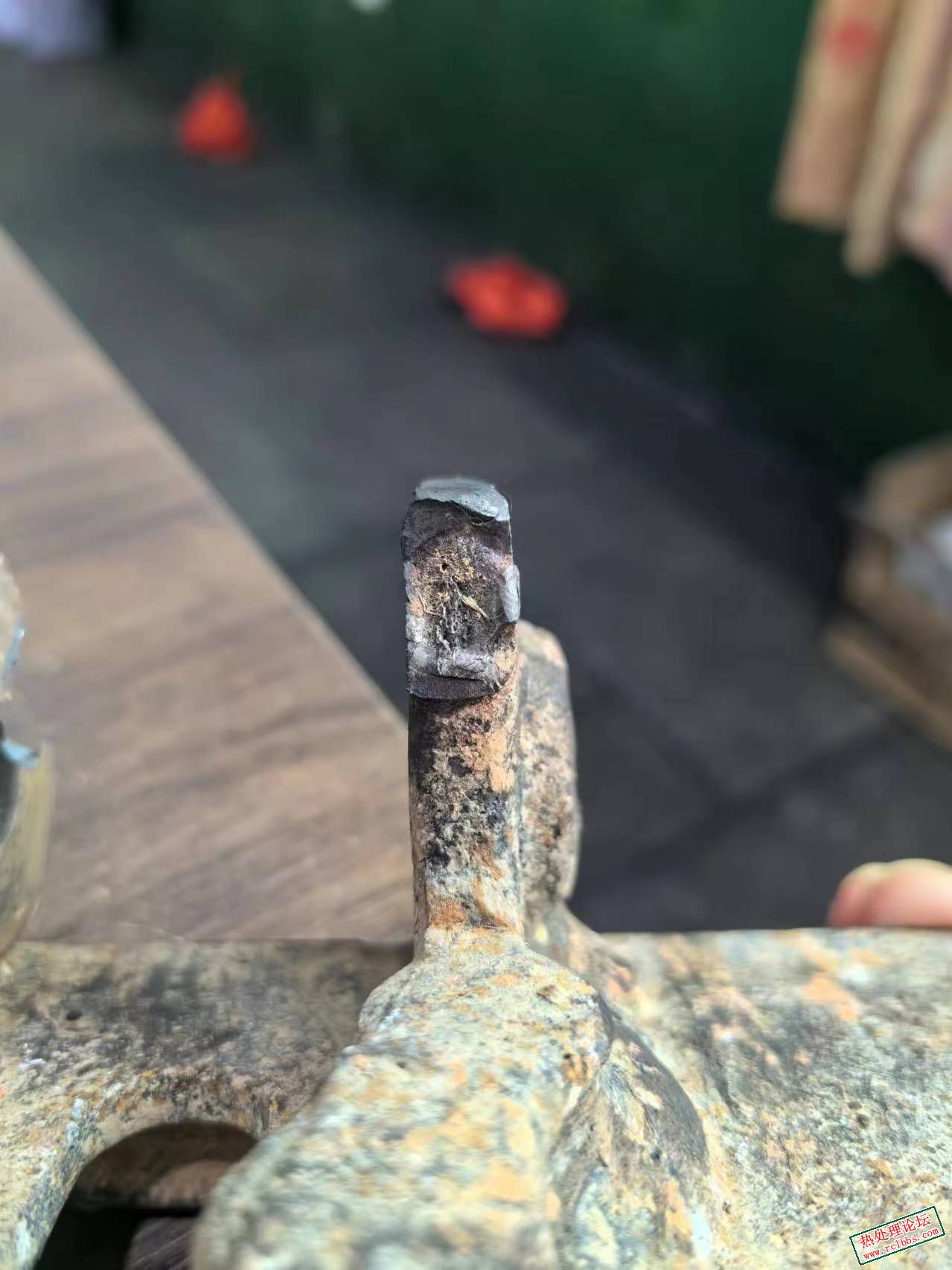

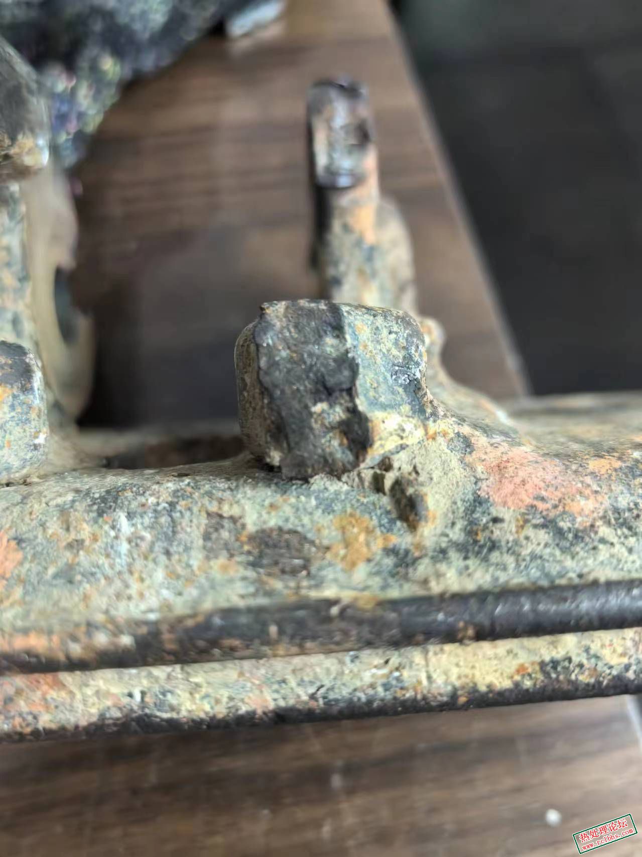

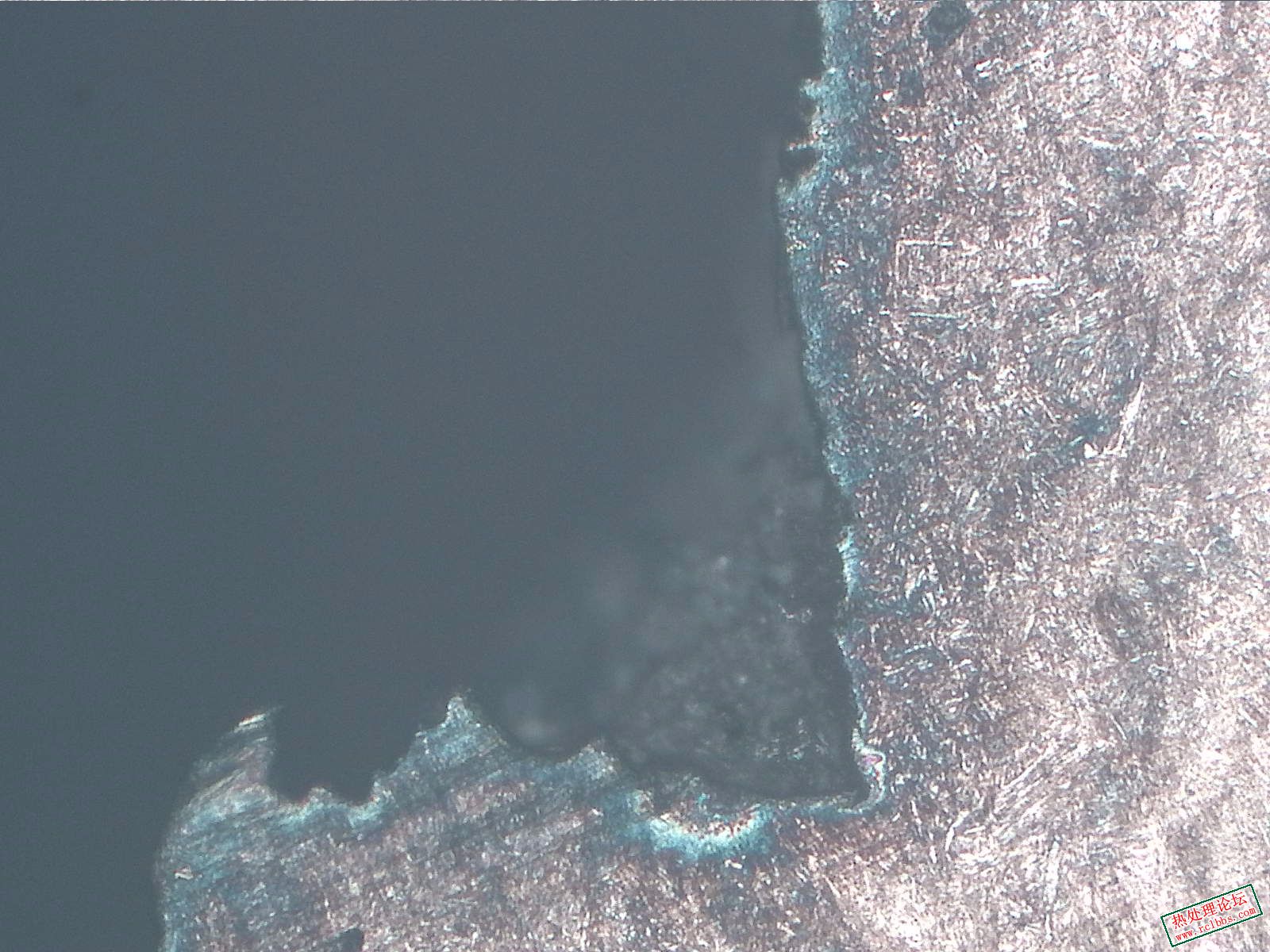

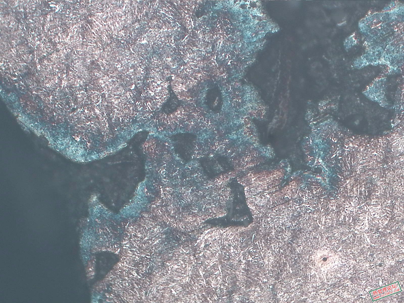

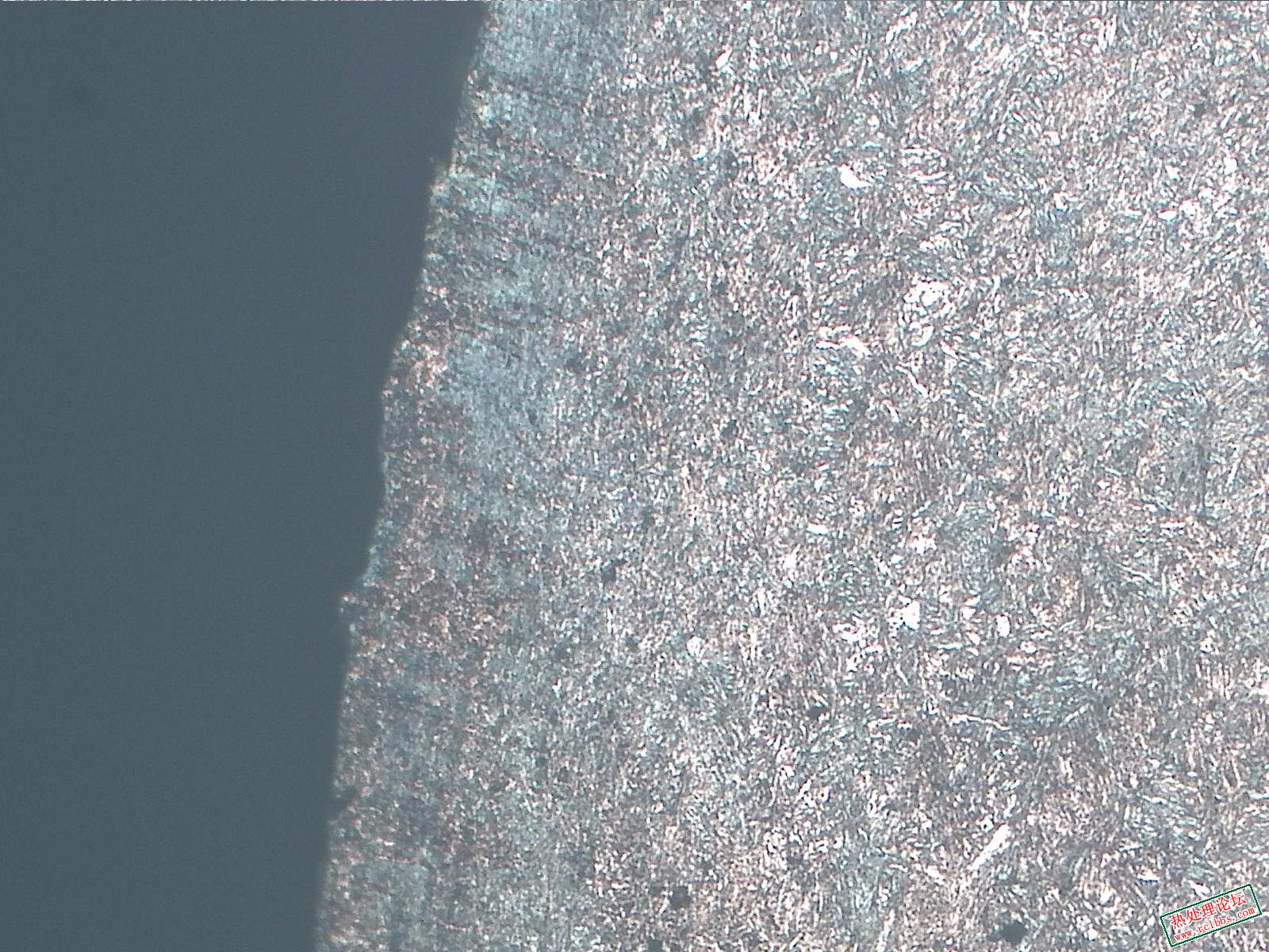

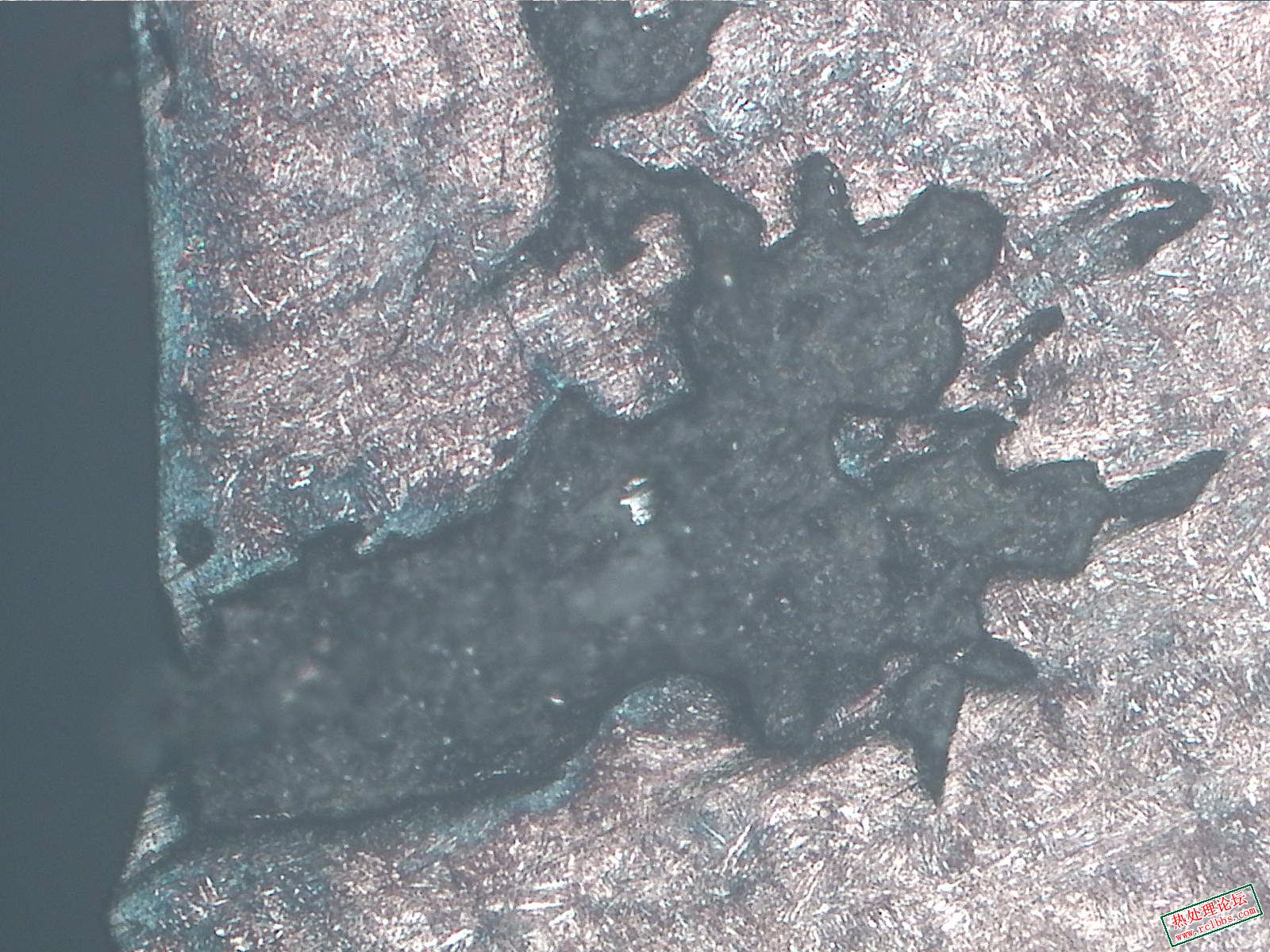

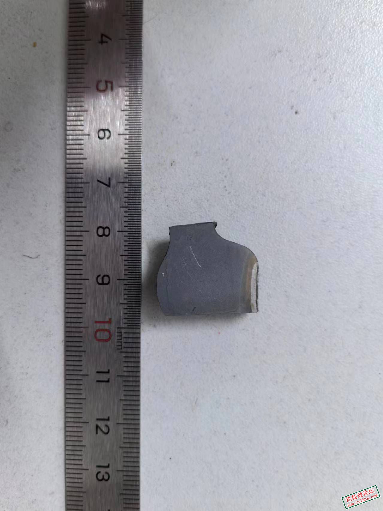

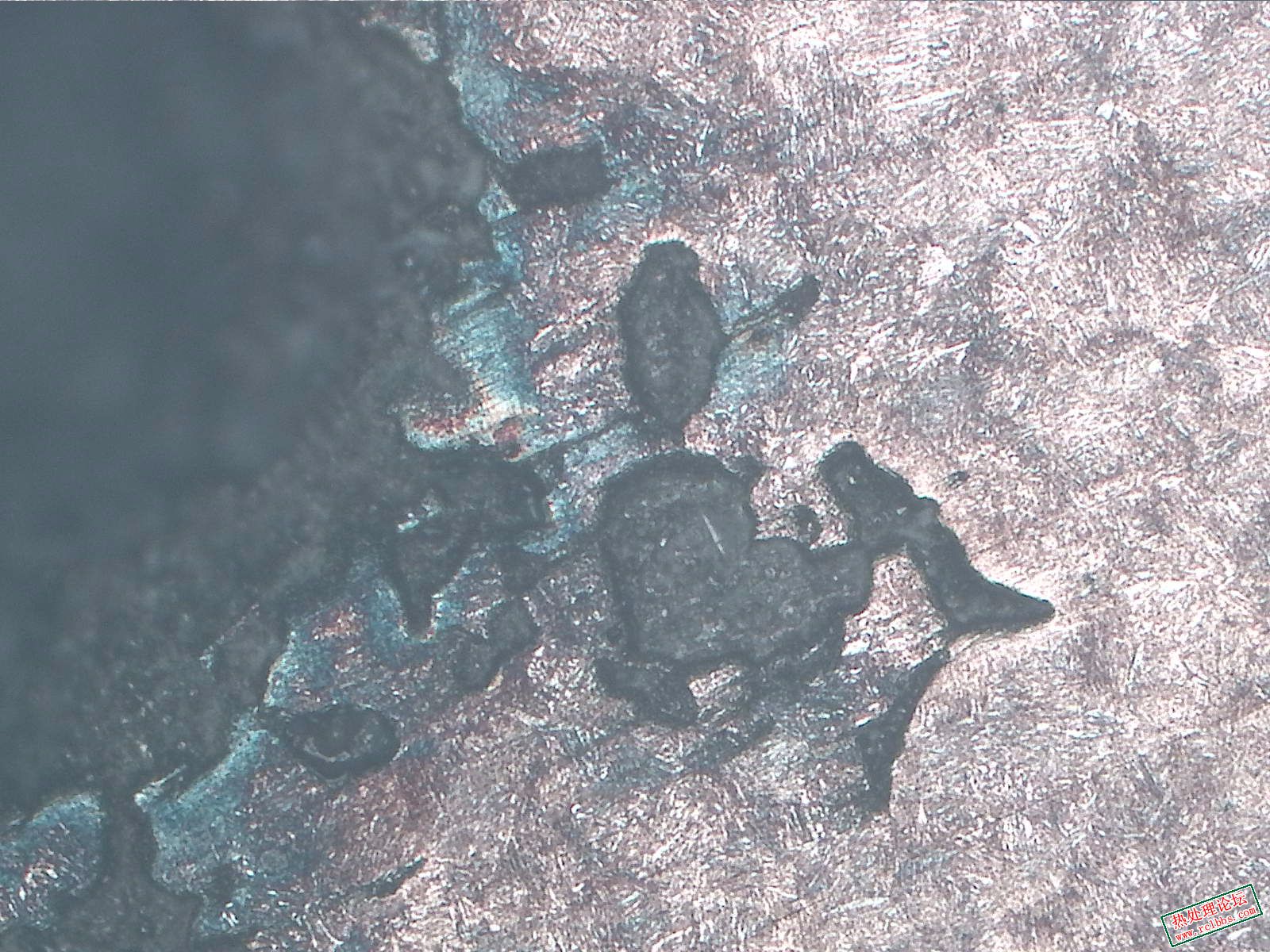

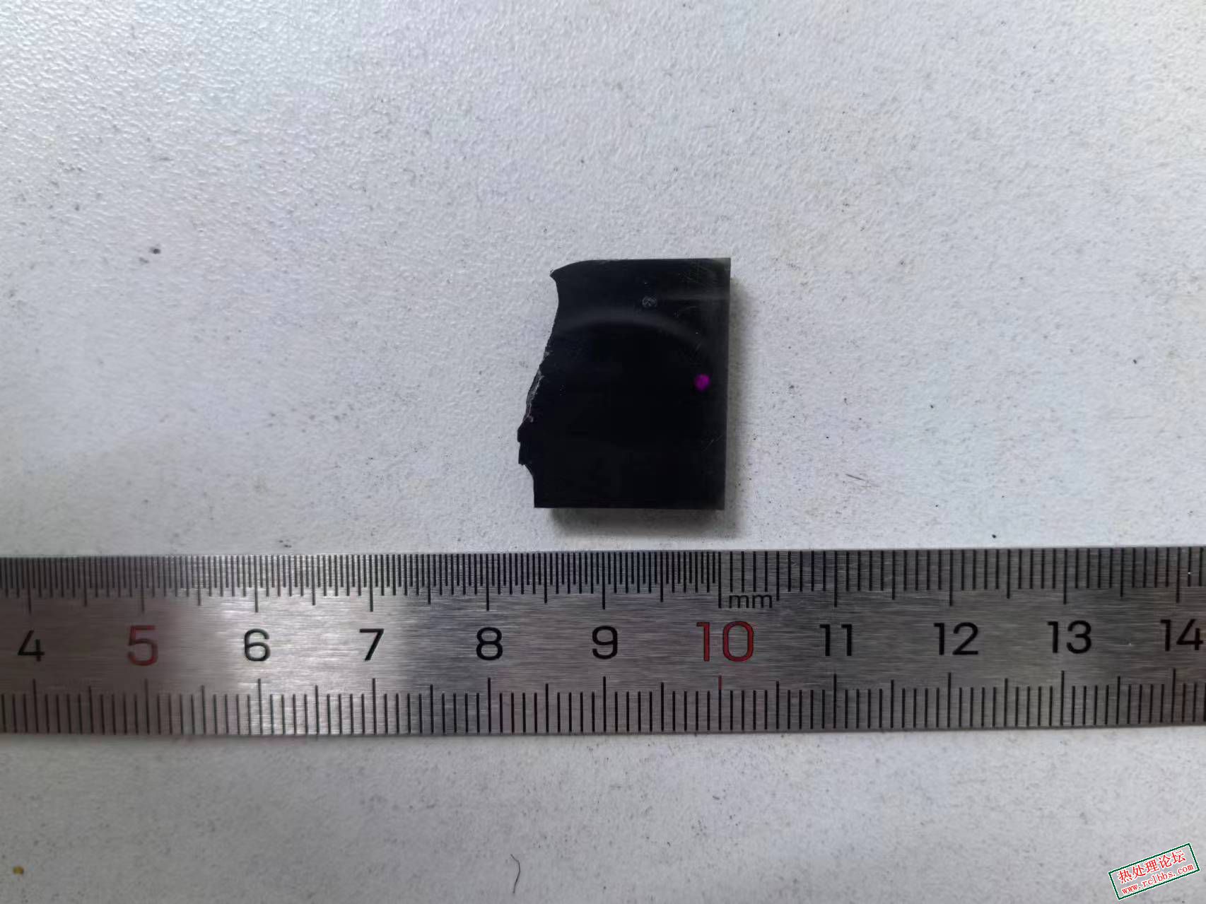

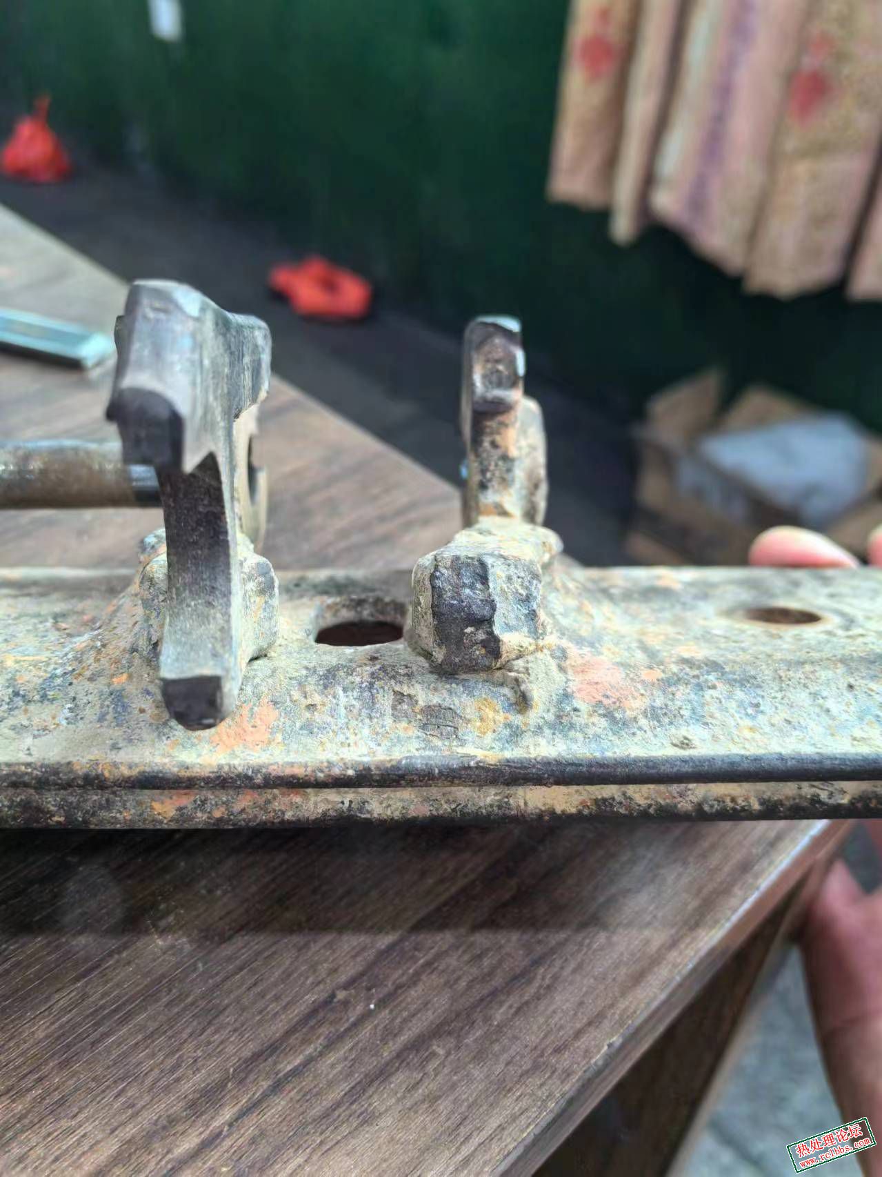

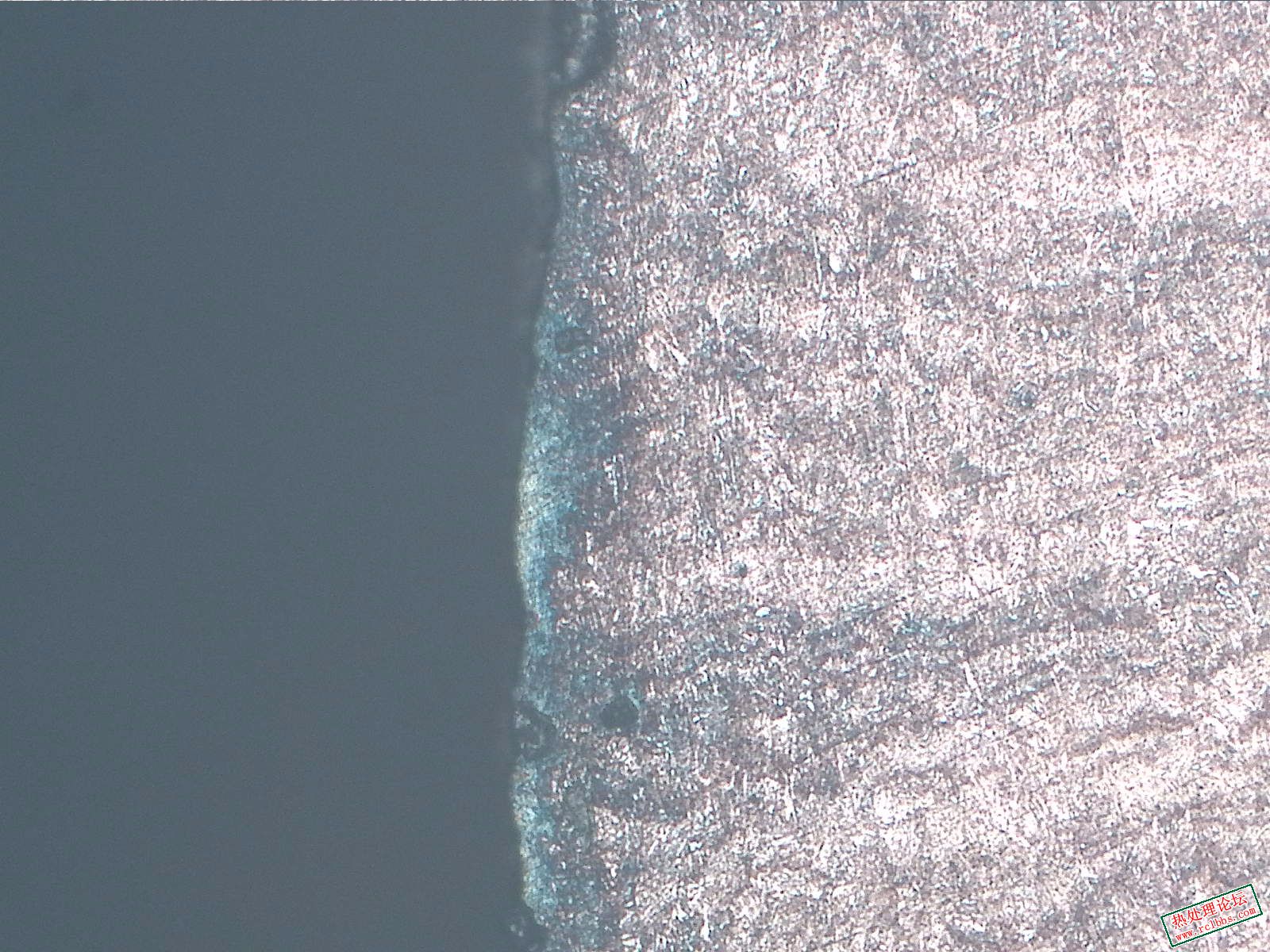

材料是40Mn2,工艺是中频加热后锻造,高温回火件;
看了下断口,1#断口在下半部分断裂比较平滑,感觉像是使用前就存在裂纹;2#断口表面我是看不出来什么,但是凭感觉在“2点钟”方向是断裂源;

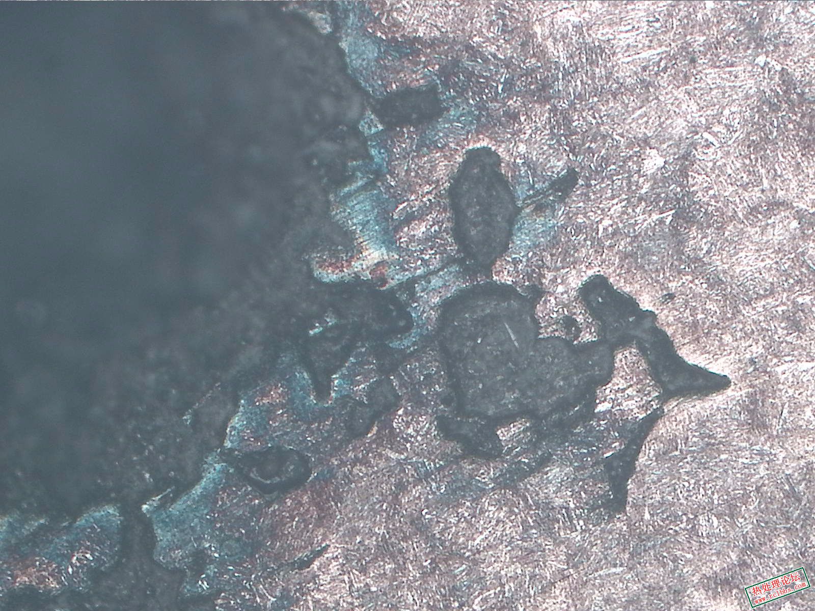

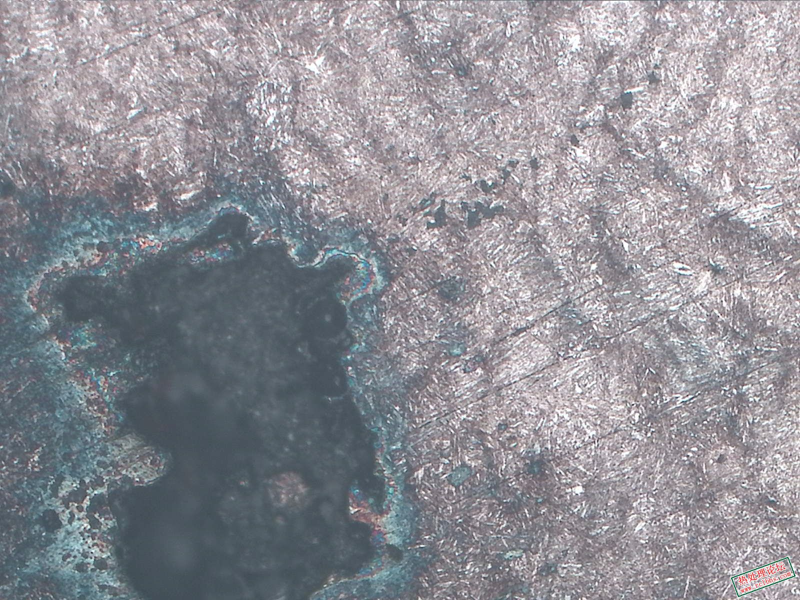

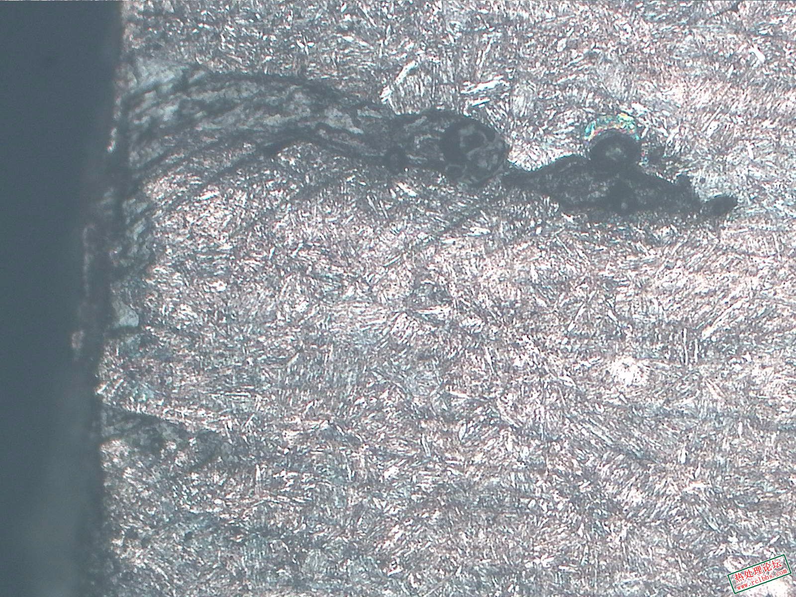

看了下金相,在1#断口发现了几处像是过烧的痕迹,但是又没有脱碳,做这个经验少,分辨不出来是属于过烧造成的还是因为在变型过程中应为晶粒破裂照成的;2#金相断口发现了一条像是缩孔一样的裂纹,以前也没遇到过;
请教一下各位老师,就现有的金相图片能看出什么么?要分析的话还缺少什么信息?

发表于 2024-6-6 16:37:37 | 显示全部楼层
看上去像出土的青铜器。
根据断口;金相照片(抛光技术有待提高)的照片来看,倾向于原始材料有缺陷,或锻造时有折边。
缺口2边并不吻合,是否锻造前加热温度未达到要求,有待确认。

发表于 2024-6-13 13:44:40 | 显示全部楼层
有点像是应力腐蚀开裂

发表于 2024-6-14 19:59:33 | 显示全部楼层
断口要做清洁处理,要不就类似考古青铜器了,

发表于 2024-6-18 14:43:55 | 显示全部楼层
我也吐槽一下,这么烂的表面!第一个断面没法看啊,似乎有点贝纹线,似乎这两字就不严谨啊。那张小切块的裂,看着像腐蚀缺陷或者一些点缺陷连成片形成的裂纹。东西太烂了。
