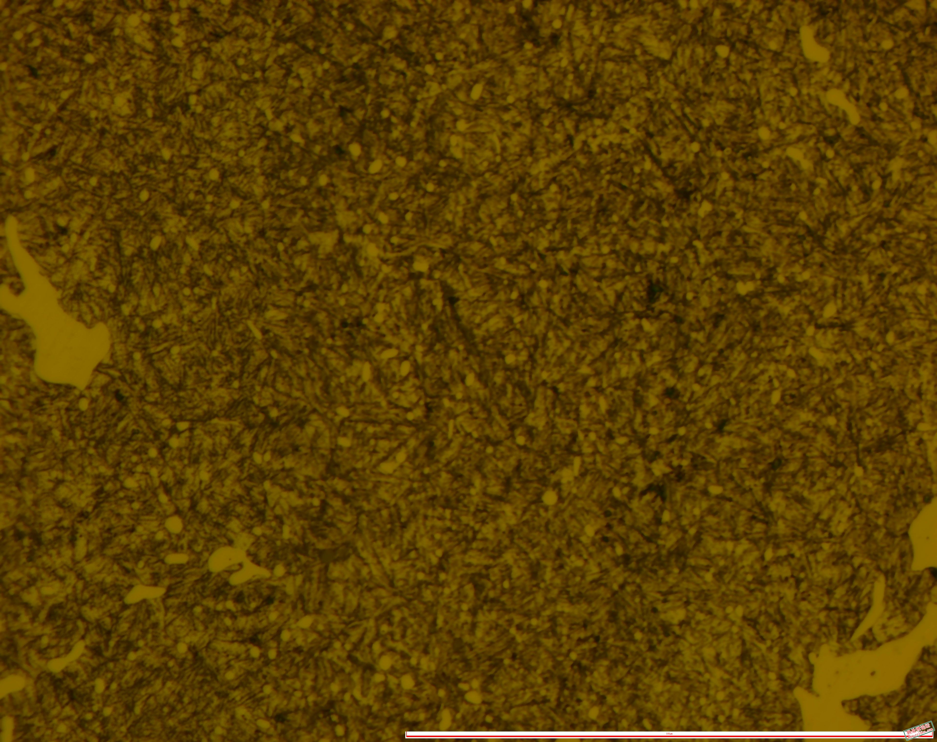

各位大佬好,我们公司因为Cr12MoV热处理硬度达不到客户要求,客户要求62以上我们最多60多一点,故要做深冷处理,金相我也是今年一月份刚接触,一般平时只看看原材料与工件的共晶碳化物不均匀度,减少开裂的现象这种,现在要求识别一些金相组织,看不懂想知道怎样系统性的学习,刚接触的时候也查过一些资料太乱太杂,摸不到头绪.最后附上Cr12MoV500倍的金相图.这里面都有什么组织...

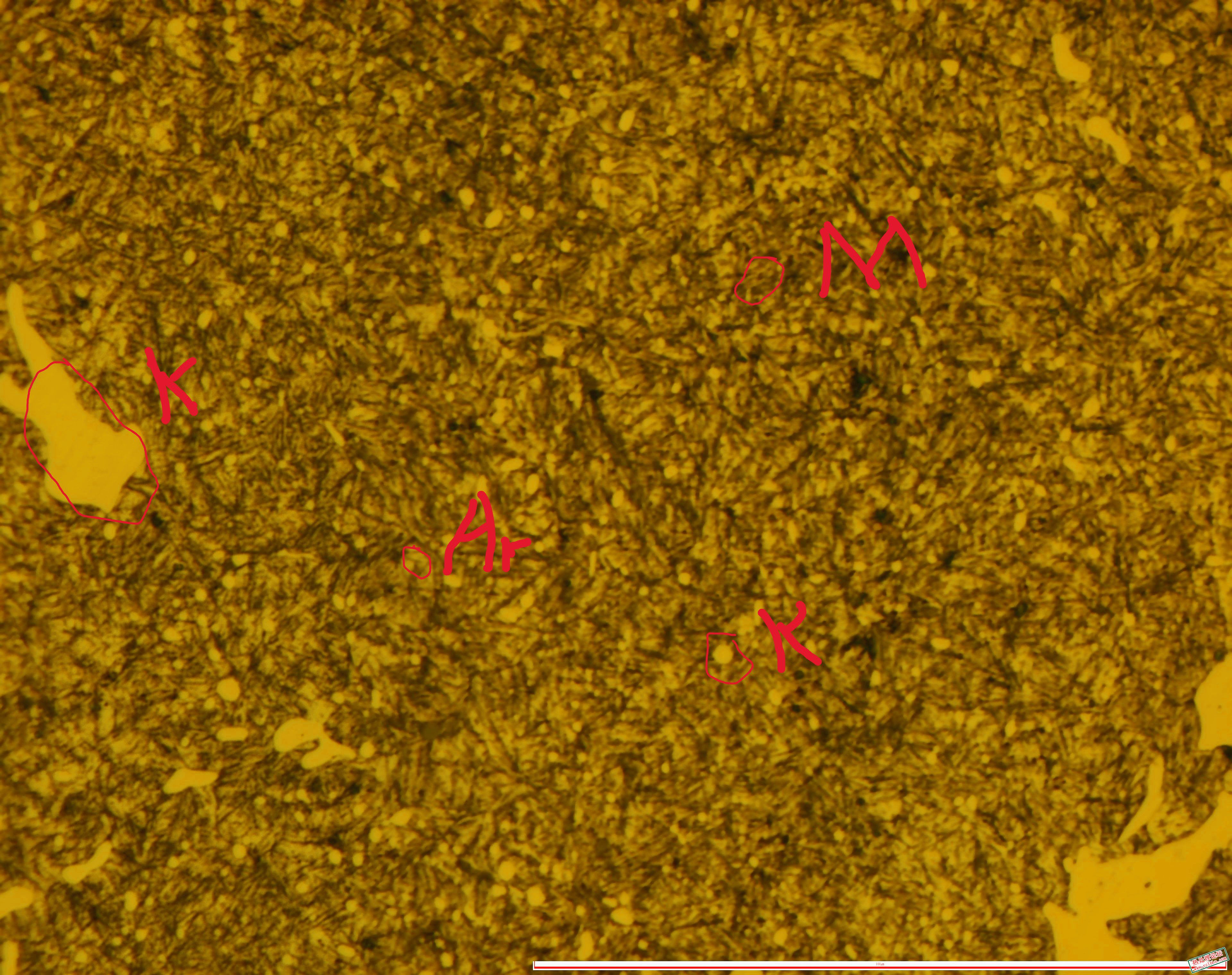

大块状的碳化物,这个认识吧,颗粒状的碳化物,这个也认识吧,剩下的就是马氏体+残奥了,至于硬度低,肯定是残奥量太多了,你们是气淬还是油淬? 多少度回的火?

1030°淬火500°回3次火 油淬

马氏体针太明显了,按照正常是隐针马氏体(基本上看不到),工艺确定没有问题,就查查材料吧!

组织为回火马氏体+块粒状碳化物+残奥,你工艺线路可采取正常淬火温度1030,低温回火180左右,硬度应该不低于62HRC;也可以尝试高淬火高回的工艺,1050或1080淬火,再采取510左右的回火温度,
