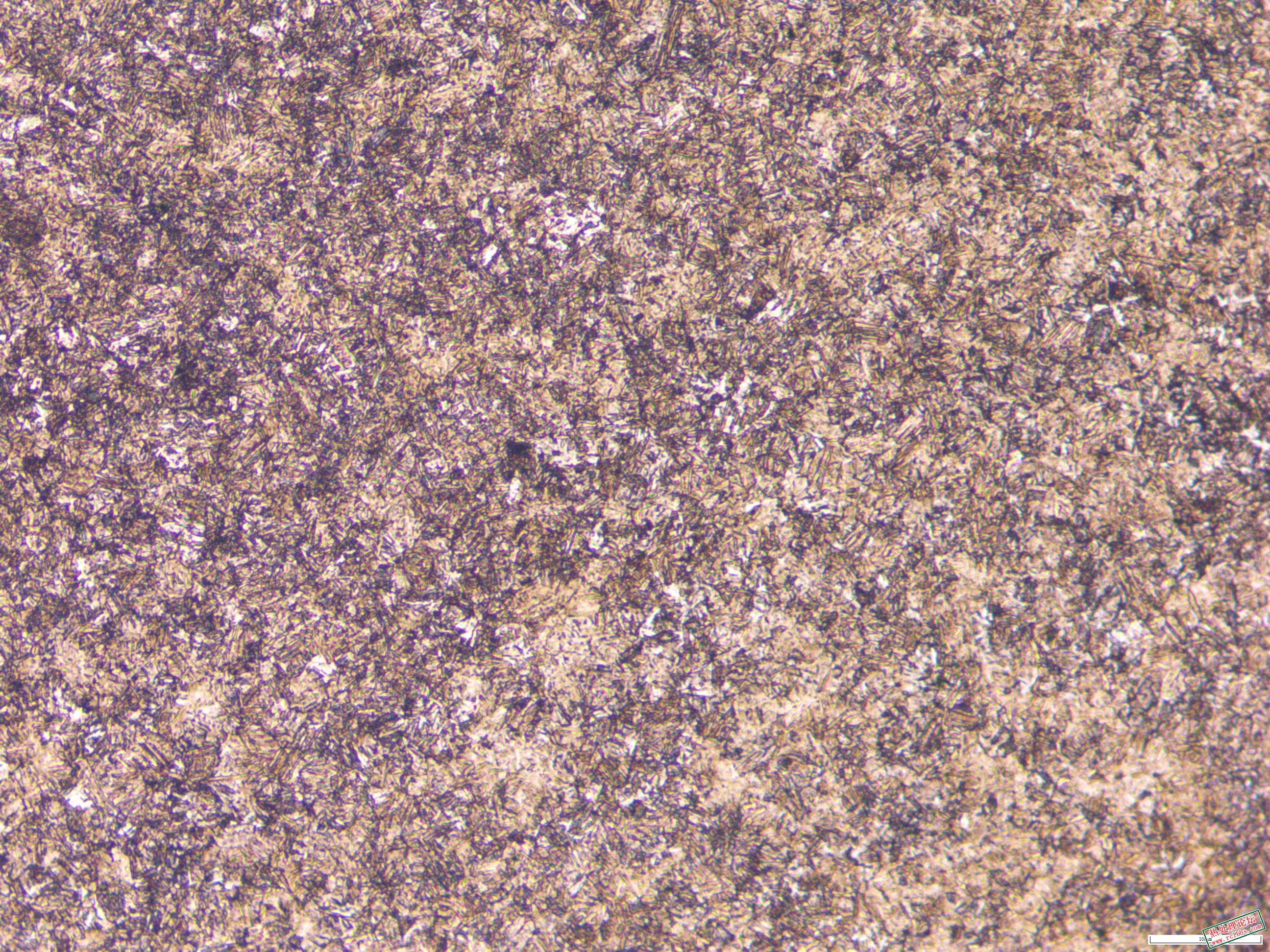

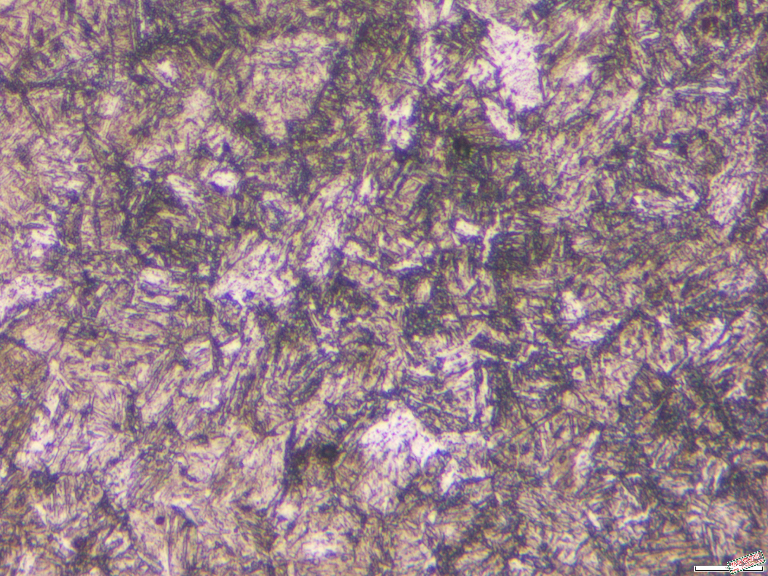

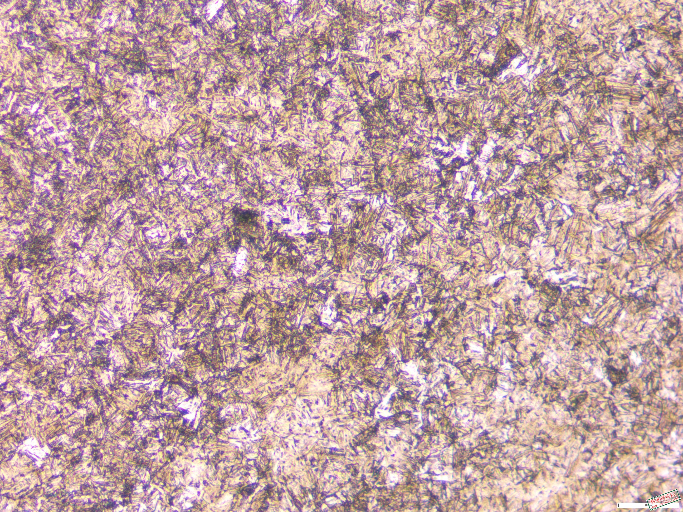

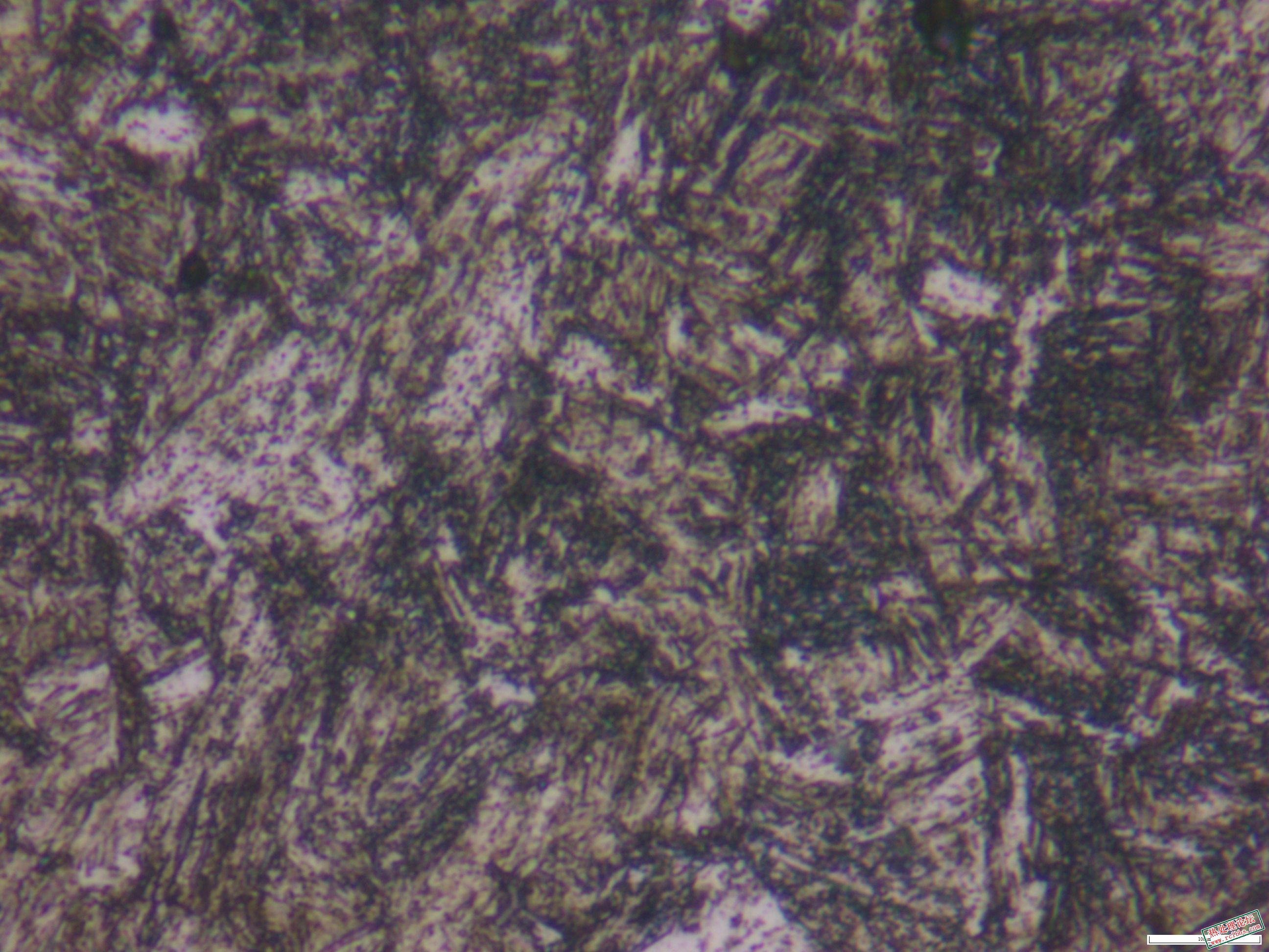

各位帮看看这是不是粒状贝氏体?35CrMo材料  锻造  880℃加热  淬油

发表于 2024-9-2 07:40:46 | 显示全部楼层
  因为没有回火,白色区域的马氏体耐腐蚀性强,没有腐蚀出来。正常淬火的时候,先形成的马氏体可能被自回火,后形成的就没有自回火作用,所以受腐蚀的程度不一样;另上还受偏析合金、碳元素等影响。等回火再腐蚀就好显示了,就不会这样子。
回复 顶 1 踩 0
签到天数: 618 天
发表于 2024-8-29 08:11:12 | 显示全部楼层
????:Q:Q:Q:Q:Q:Q
签到天数: 1123 天
发表于 2024-8-29 13:52:42 来自手机 | 显示全部楼层
不像粒状贝氏体啊,像马氏体。
签到天数: 657 天
 楼主| 发表于 2024-8-30 08:08:37 | 显示全部楼层
这是淬火件,应该是马氏体。可是老师我不明白哪些白色块状是什么组织?请各位老师帮助分析分析!
签到天数: 641 天
发表于 2024-9-4 20:25:16 | 显示全部楼层
不是,这是淬火组织。
发表于 2024-10-12 15:06:42 | 显示全部楼层
不是粒状贝氏体,,,,
签到天数: 323 天
发表于 2024-10-12 20:26:59 | 显示全部楼层
是块状马氏体。后生成的,比较耐腐蚀。所以,比其他马氏体白。
