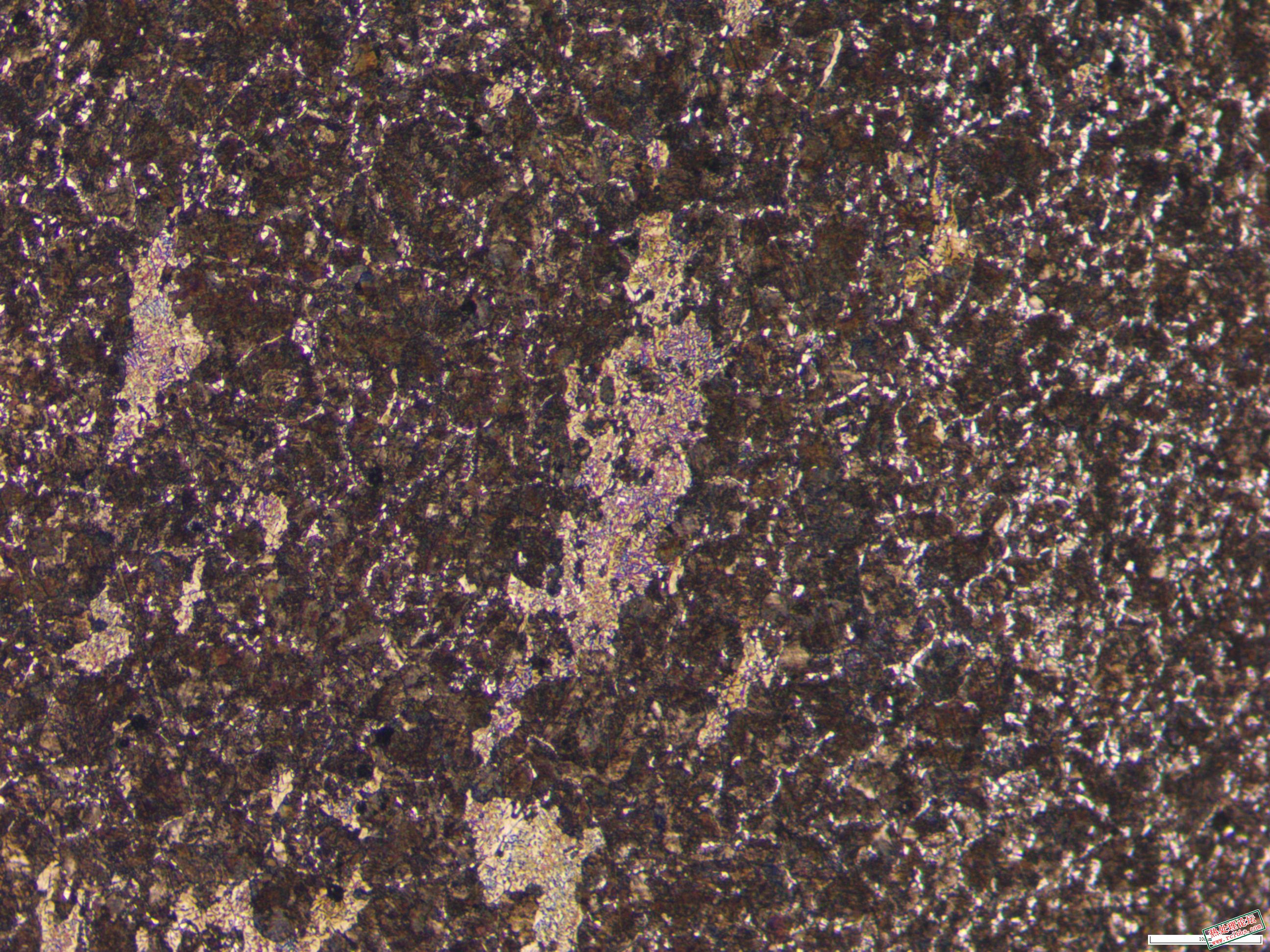

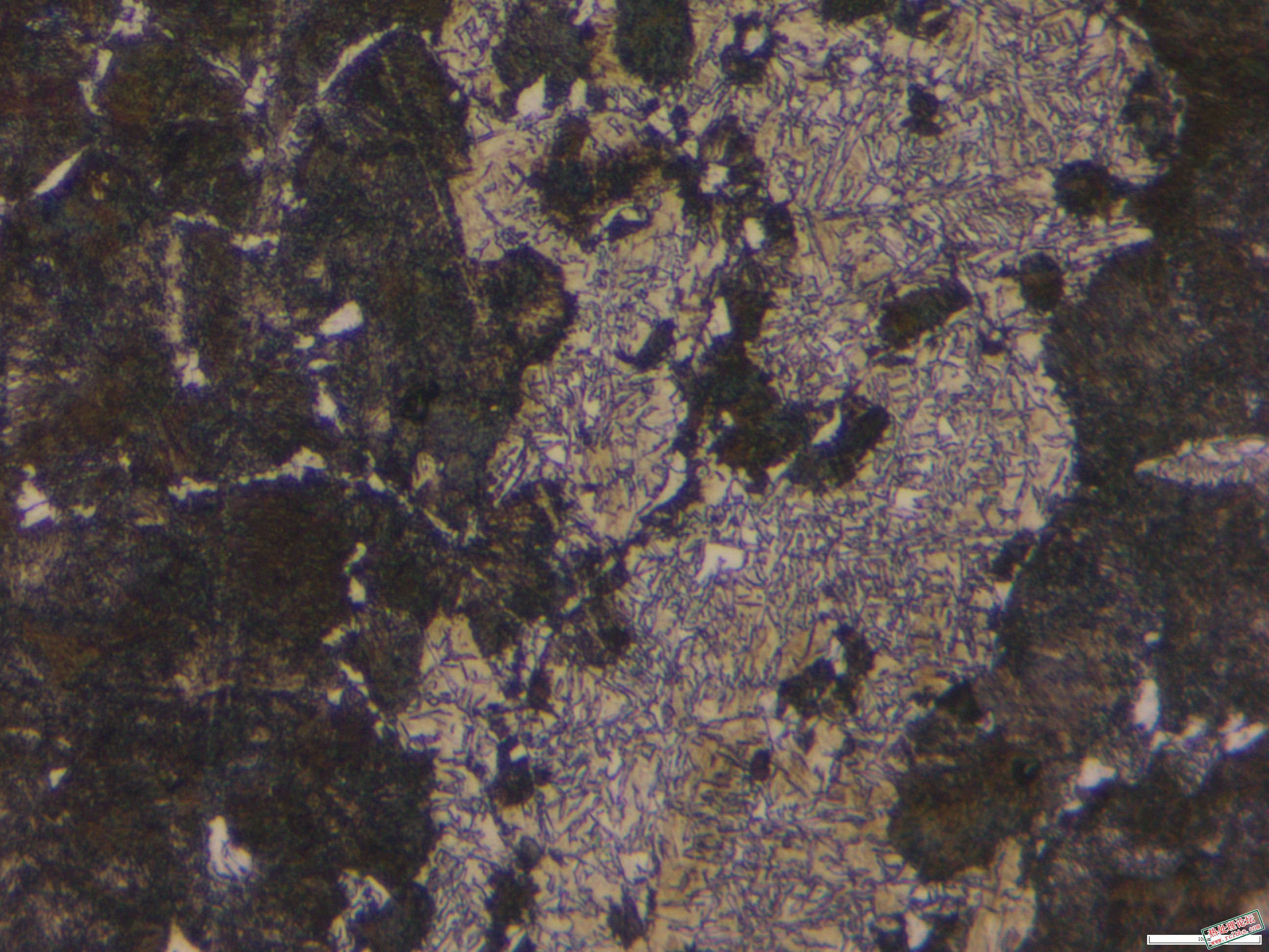

各位帮看看这是不是贝氏体? 38MnVS6非调质钢  锻造  风冷

不是粒贝,而是马氏体和贝氏体混合组织。黄色的是马氏体。

不是吧,粒状珠贝氏体有小岛的感觉
