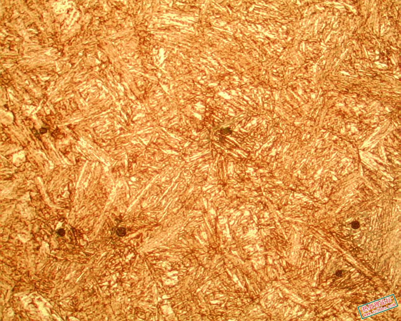

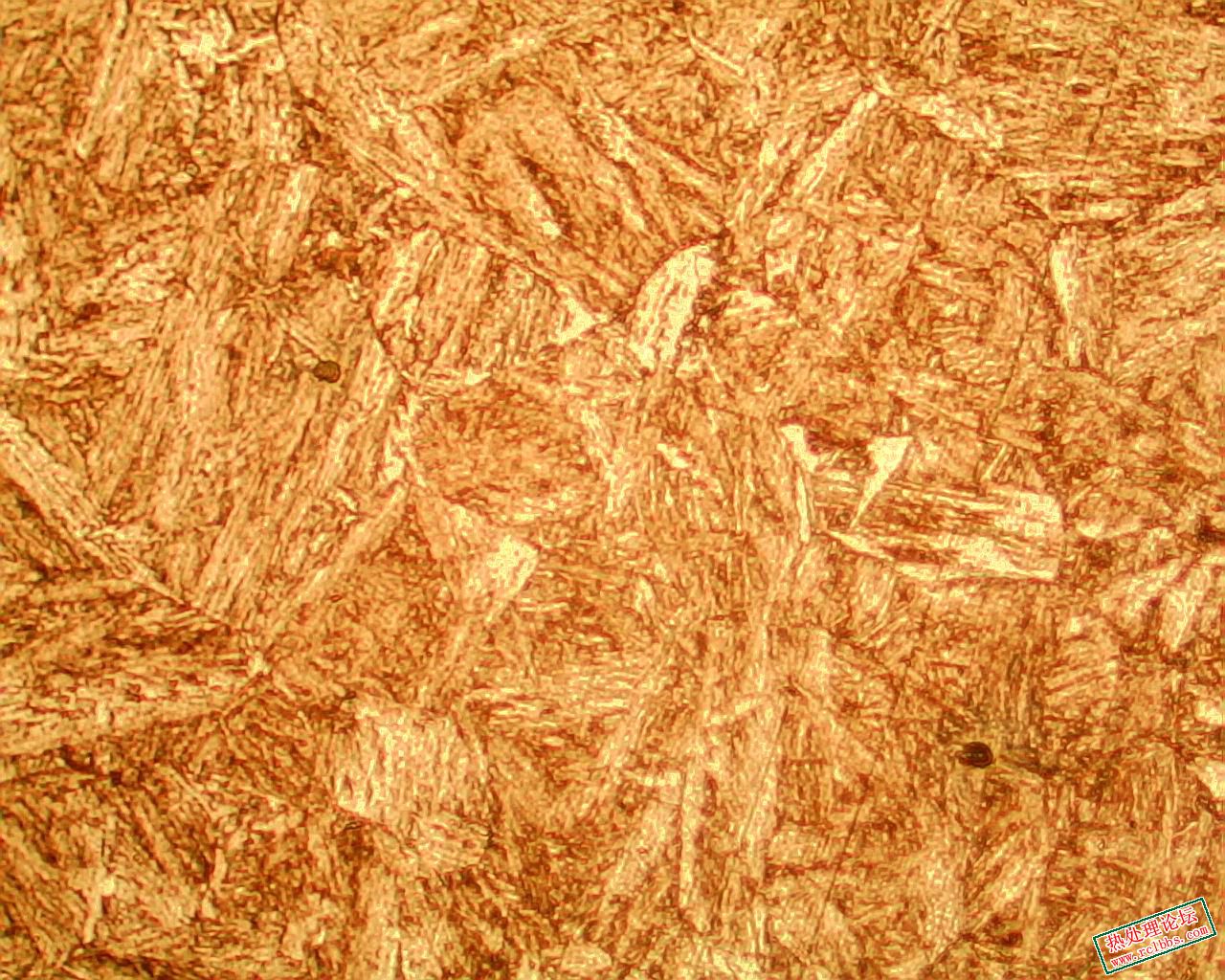

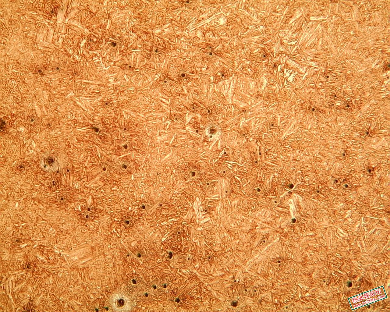

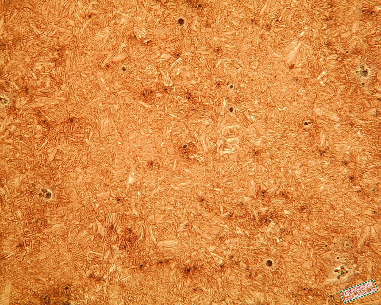

材料为35CrMnSi 工件为直径180左右圆柱,取样为距表面25-30mm左右,锻后正火,淬火890℃冷却介质为清水,回火450℃。 磨的不好,上面都是点点,  请问各位老师,图中是否为回火索氏体+贝氏体+铁素体,是不是冷却速度不够造成的啊?
图片1.jpg 100X
图片2.jpg 500X
图片3.jpg 100X
图片4.jpg 500X

发表于 2024-6-14 10:55:41 | 显示全部楼层
这组织就是回火托氏体,没有贝氏体和铁素体。

发表于 2024-6-11 18:34:14 | 显示全部楼层
               马氏体

 楼主| 发表于 2024-6-7 12:34:55 | 显示全部楼层
还有请教各位大神,为什么我磨的样,很多时候都会有黑点啊?这黑点到底是啥?
签到天数: 485 天
发表于 2024-6-7 12:54:40 | 显示全部楼层
有可能腐蚀后清水冲洗不彻底,热风烘干不及时,腐蚀液不纯净,没用酒精脱水。

发表于 2024-6-11 22:15:56 | 显示全部楼层
金相组织很好,按评级标准是1-2级,

发表于 2024-6-13 16:18:30 | 显示全部楼层
抛光得时候按压力量小点,磨盘转速小点或靠磨盘内侧,试试

发表于 2024-6-22 11:16:59 | 显示全部楼层
rcl9527 发表于 2024-6-14 12:43
回火托氏体不是跟回火索氏体差不多的吗?怎么看也不像啊
回火索氏体是发生回复再结晶的,原马氏体形态特征消失,碳化物较粗。回火手托氏体是没有发生回复再结晶的,保持原马氏体形态特征,碳化物较细。
