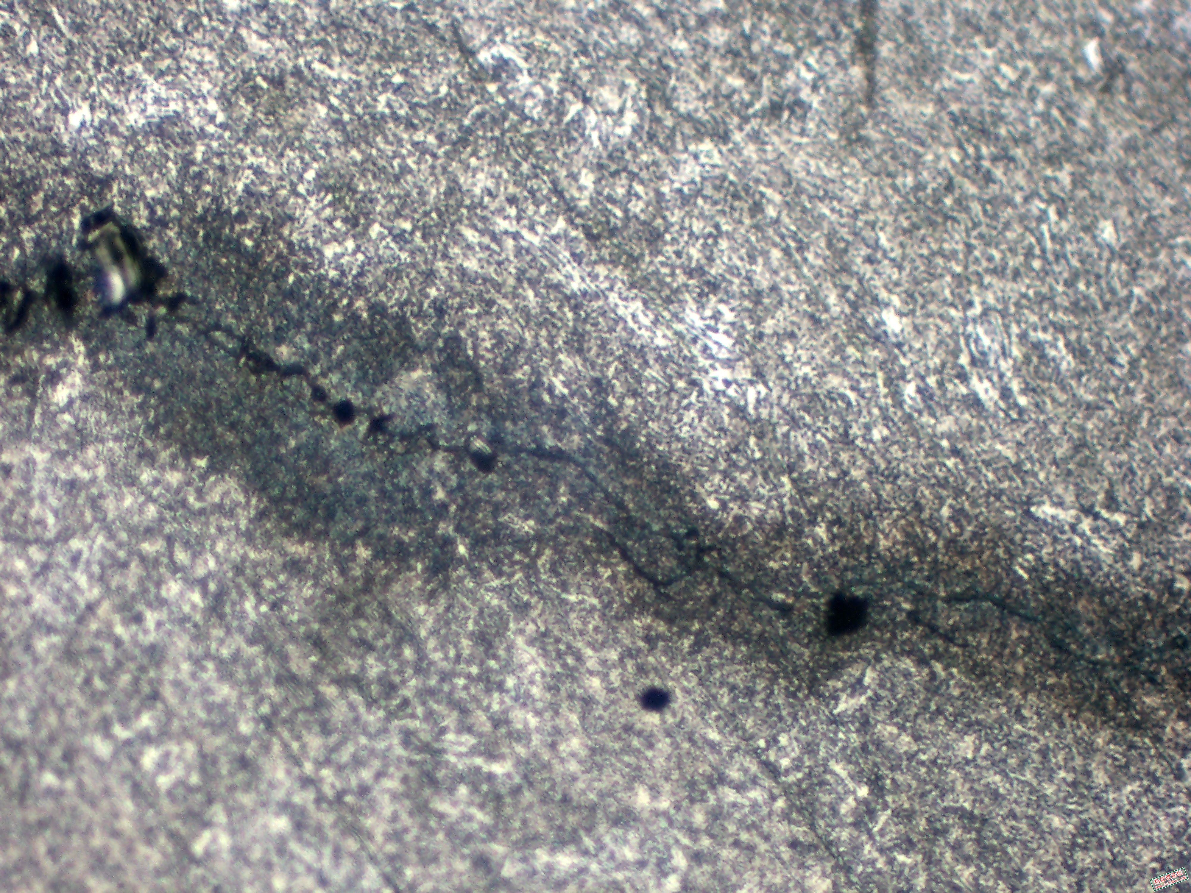

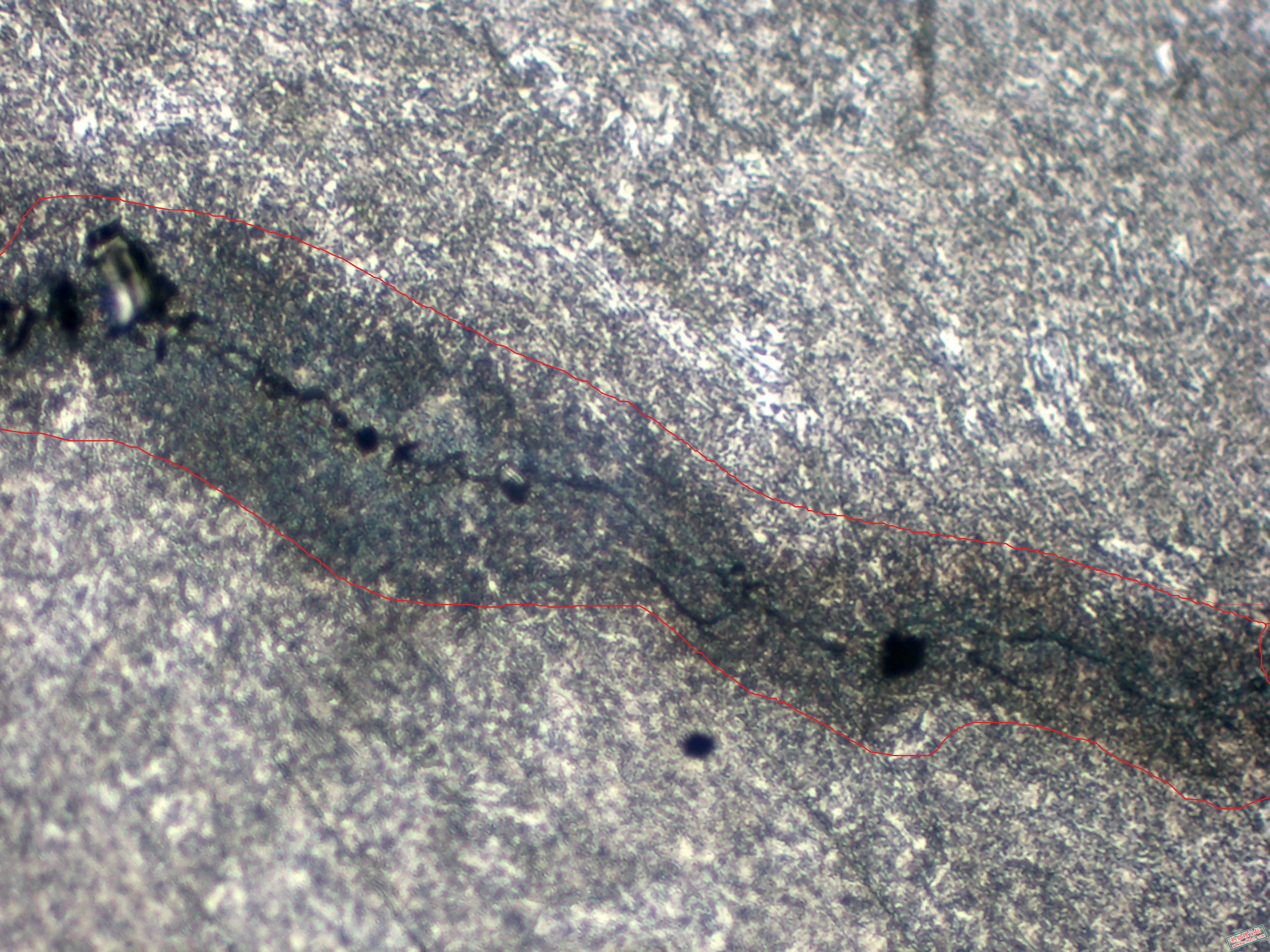

各位学长好,请帮小弟分析一下裂纹附近沿着裂纹方向金相组织为什么是黑色的(见图片标注),材料Q370R正火,裂纹处是焊缝R557焊接,580度左右去应力退火 微信图片_20240527173019.jpg 4%硝酸酒精腐蚀,谢谢

这个是因为裂纹位置反酸造成的,就是裂纹内部的腐蚀剂和水无法清理干净,腐蚀结束后该位置腐蚀黑了。所以这个就是裂纹的影响。

我开始以为是热裂纹氧化了呢,您这么解释我理解了
