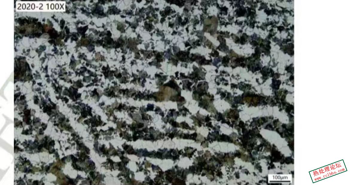

发表于 2024-8-3 14:34:42 | 显示全部楼层
看我这个,猜猜怎么来的
回字形
回字形
