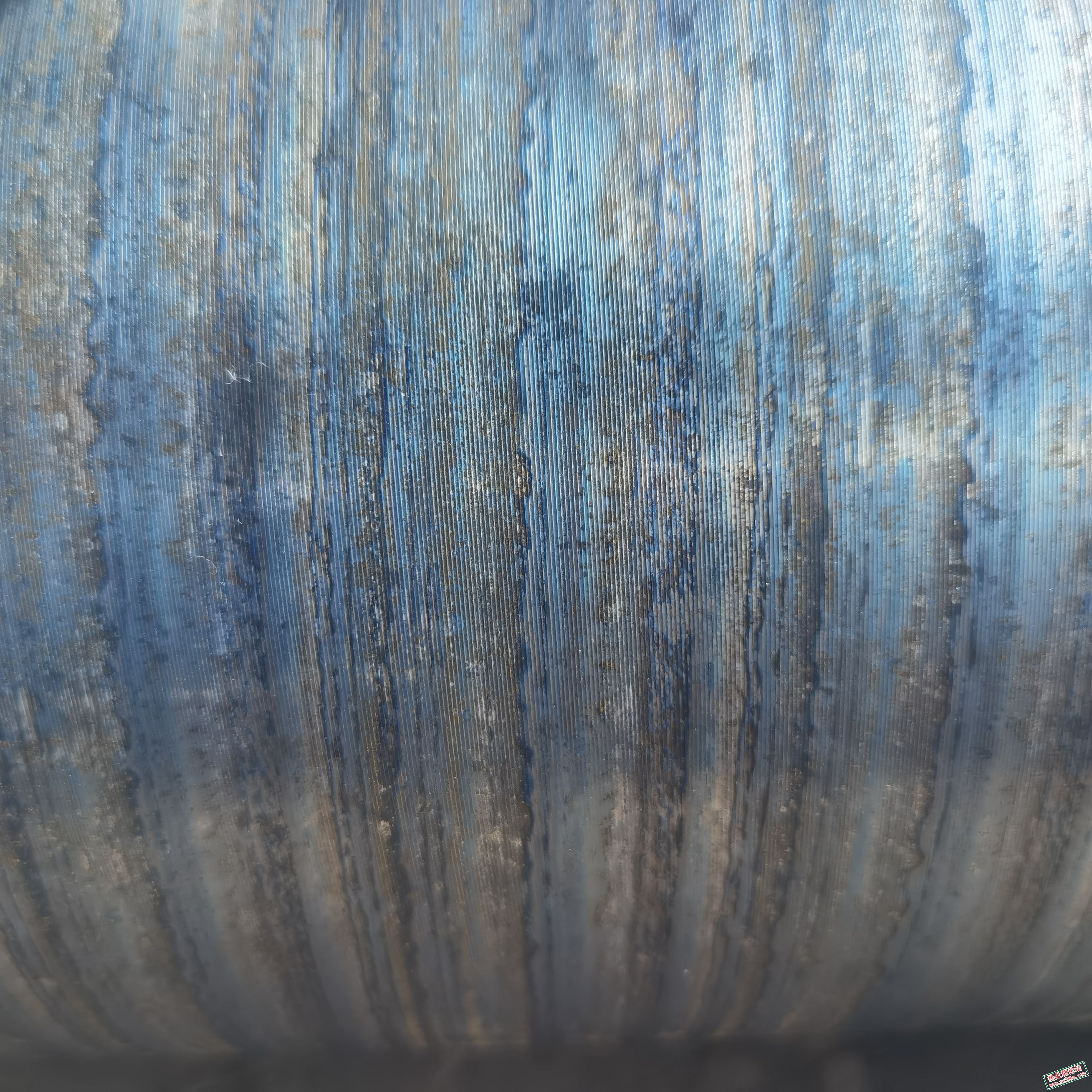

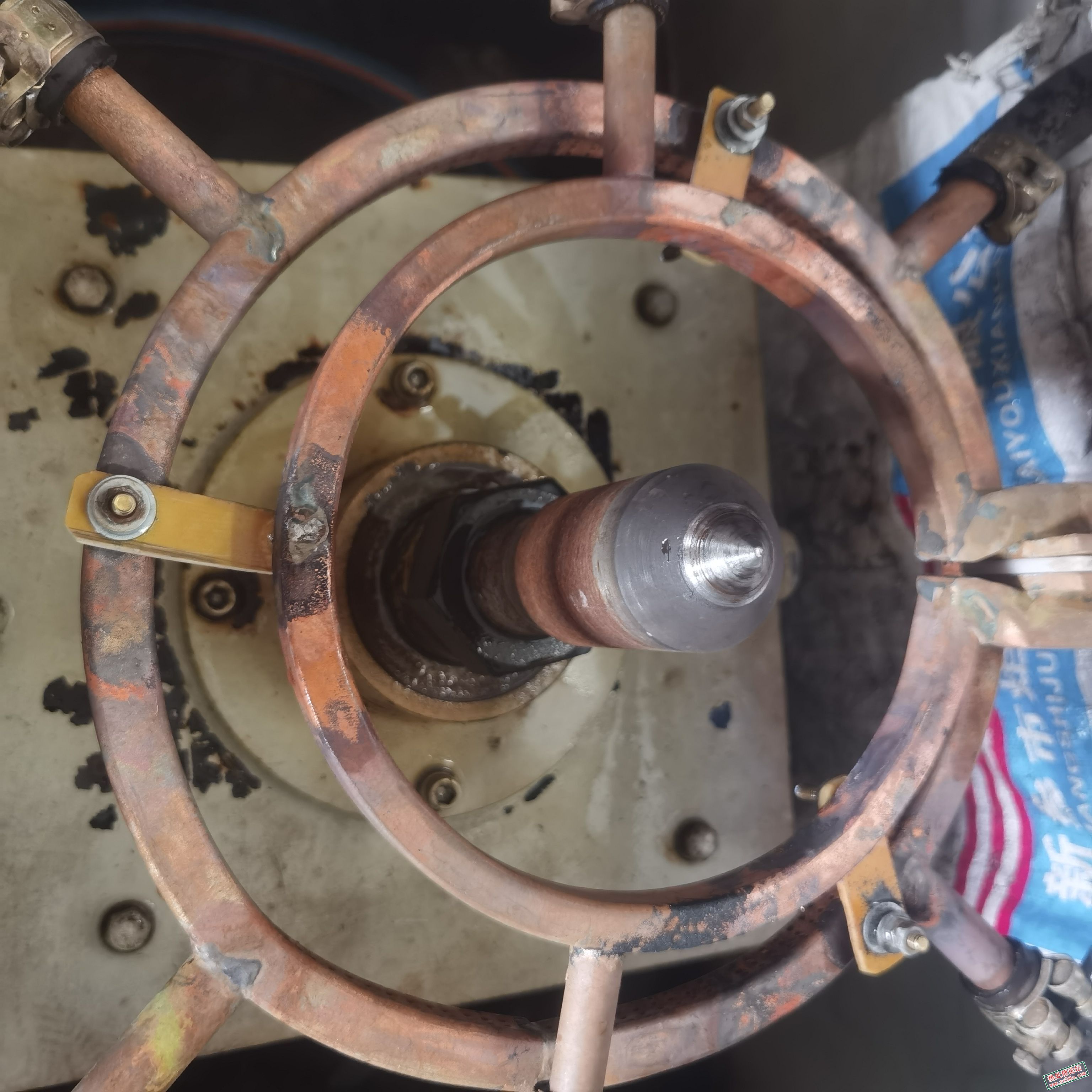

这个中频过后有黑色的地方硬度 53 , 白色的地方硬度 63 要,求是 62 以上。这个黑色的是什么问题造成的,求大神指点一下有图和感应圈
感应圈
感应圈
中频过的

信息太少了 。根据你提供的信息,黑色部分大概率是温度偏低,淬火不足引起的。

时间和喷水不对,所以才这样

扫描速度太快了,就会出现这个

功率和扫描速度没有匹配上,另外冷却效果可能也存在问题,有条件的话分析一下金相组织,更能找到根源

功率,转速,扫描速度的匹配,还有喷淋及喷淋角度

加热温度低了,组织转变不完全

频率速度不配套,,这还有啥纠结的

感应器上增加导磁体或硅钢片基本能解决。
如果不行就需要调大输出功率,放慢扫面速度,增加转速。
最好看一下喷淋的冷却水有没有影响到加热区,可以适当调大倾斜角度,让冷却水适当向下喷射。

能看一下本体金相么,中频我不太了解,其他方面需要考虑成分偏析的问题以及前期锻造的问题

喷淋孔的角度要设计好,不然喷出的淬火液不均匀

你让工件不要旋转,感应器扫描淬火且把扫描速度讲到合理范围
扫描淬火的路径就像螺纹的螺距。旋转扫描速度越快螺距越大就会可能产生软带。
或者你把淬火圈和冷却圈的距离稍微调整远点。减少返水的情况试试
脱碳层,对了先要调质处理哦

加热不均匀,或者冷却时喷水的角度不对

感应器高度不足,工件自转和感应器移动速度不匹配,喷水圈喷到工件上的水线不齐
