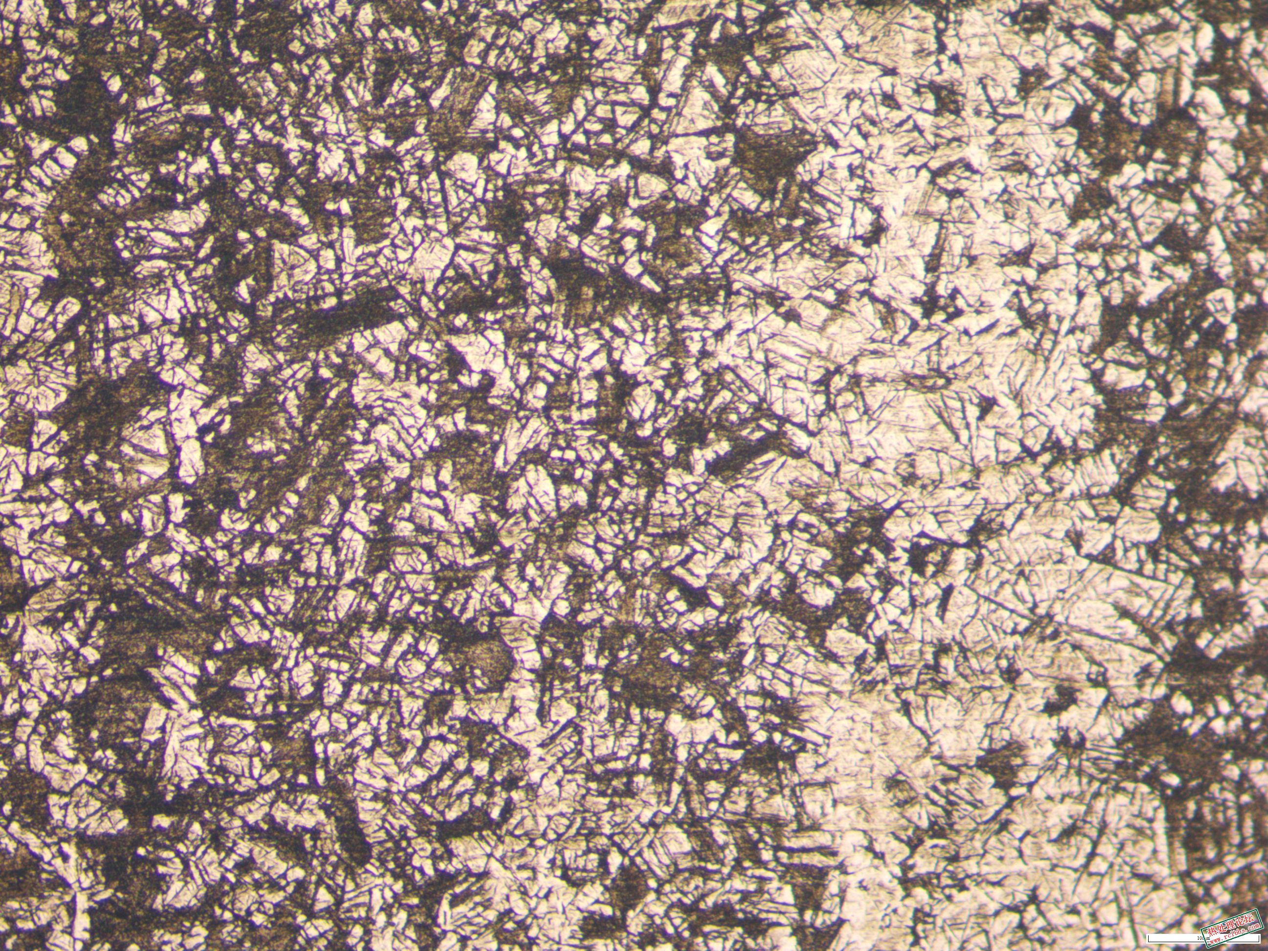

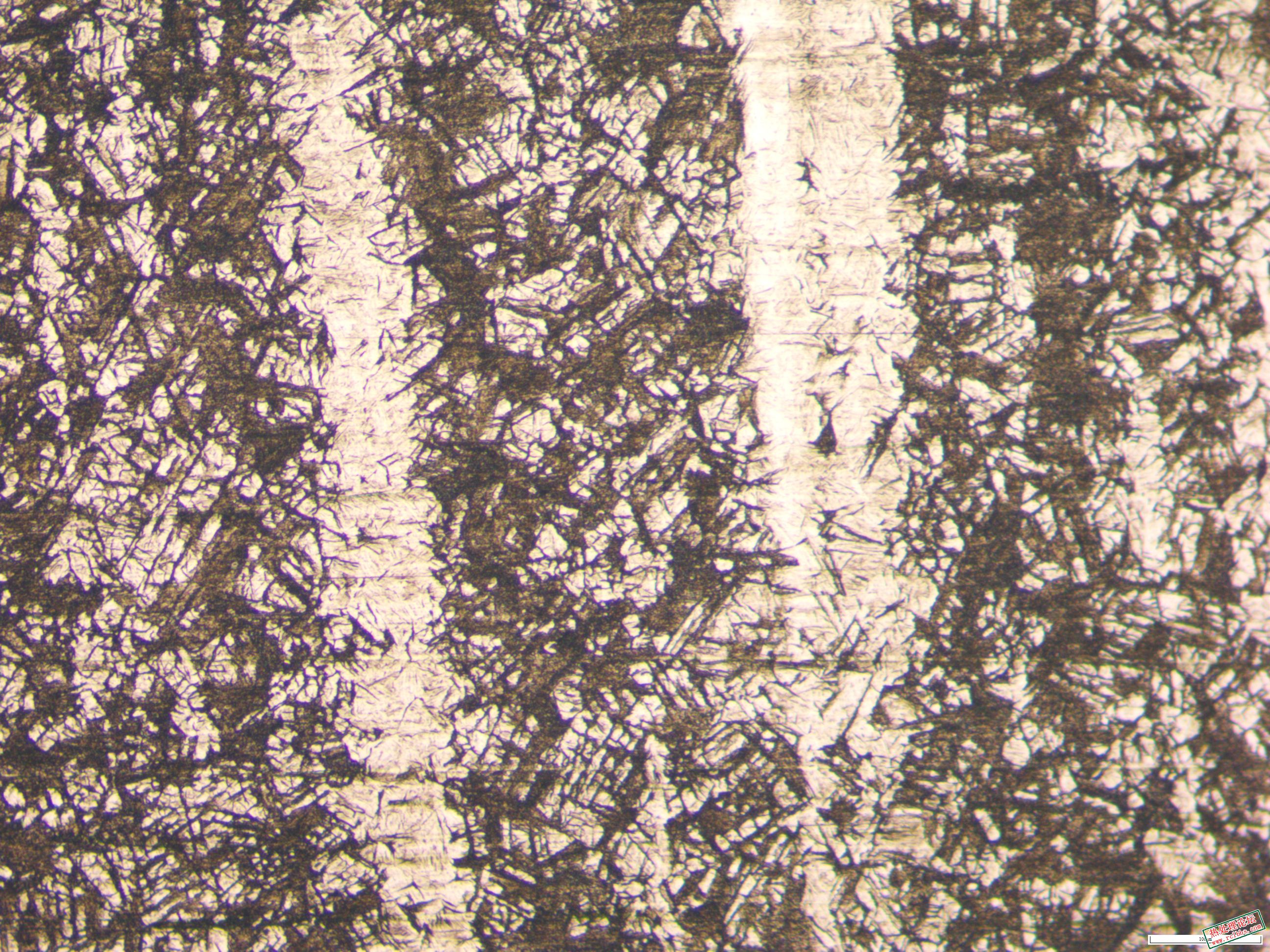

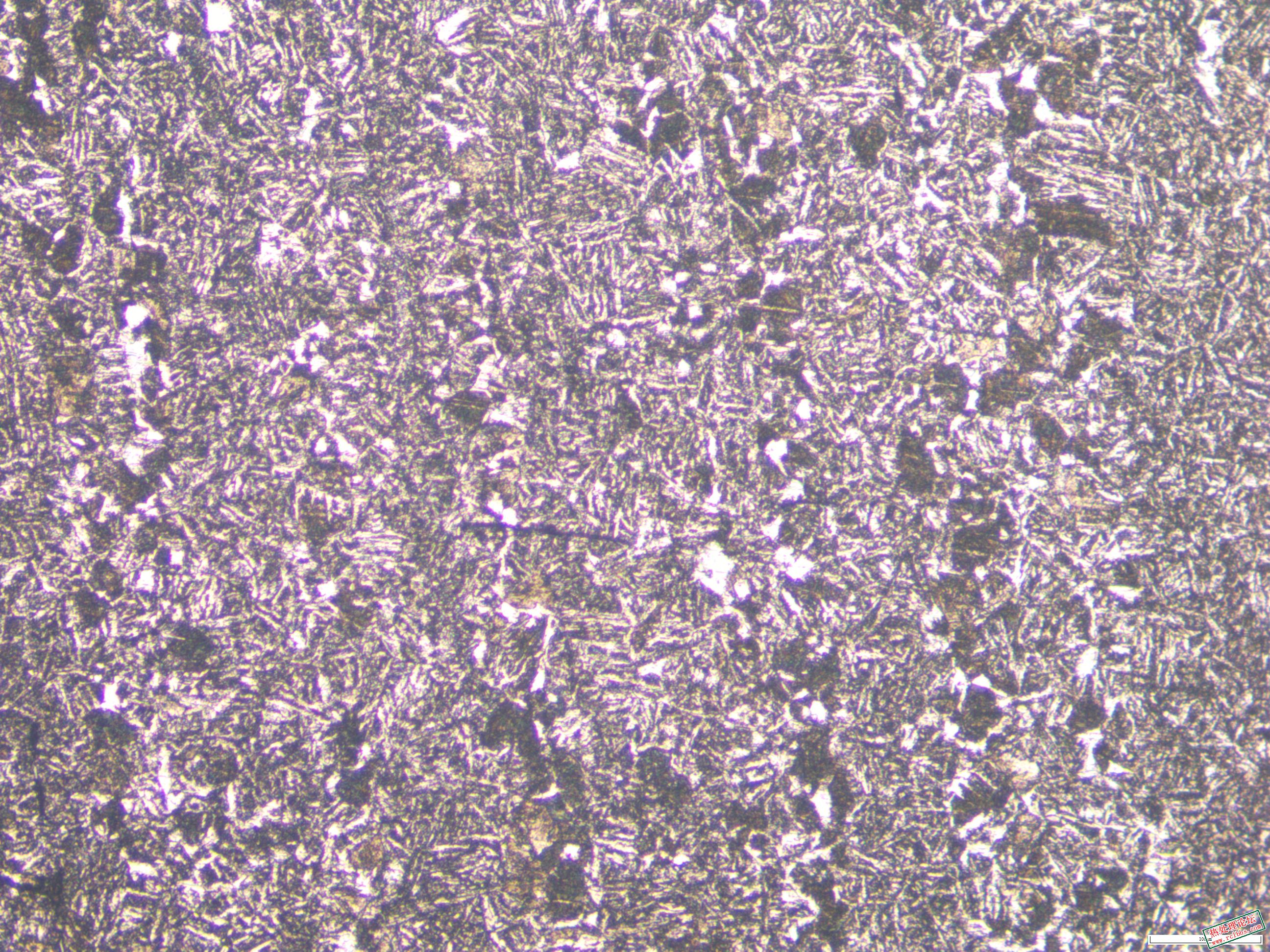

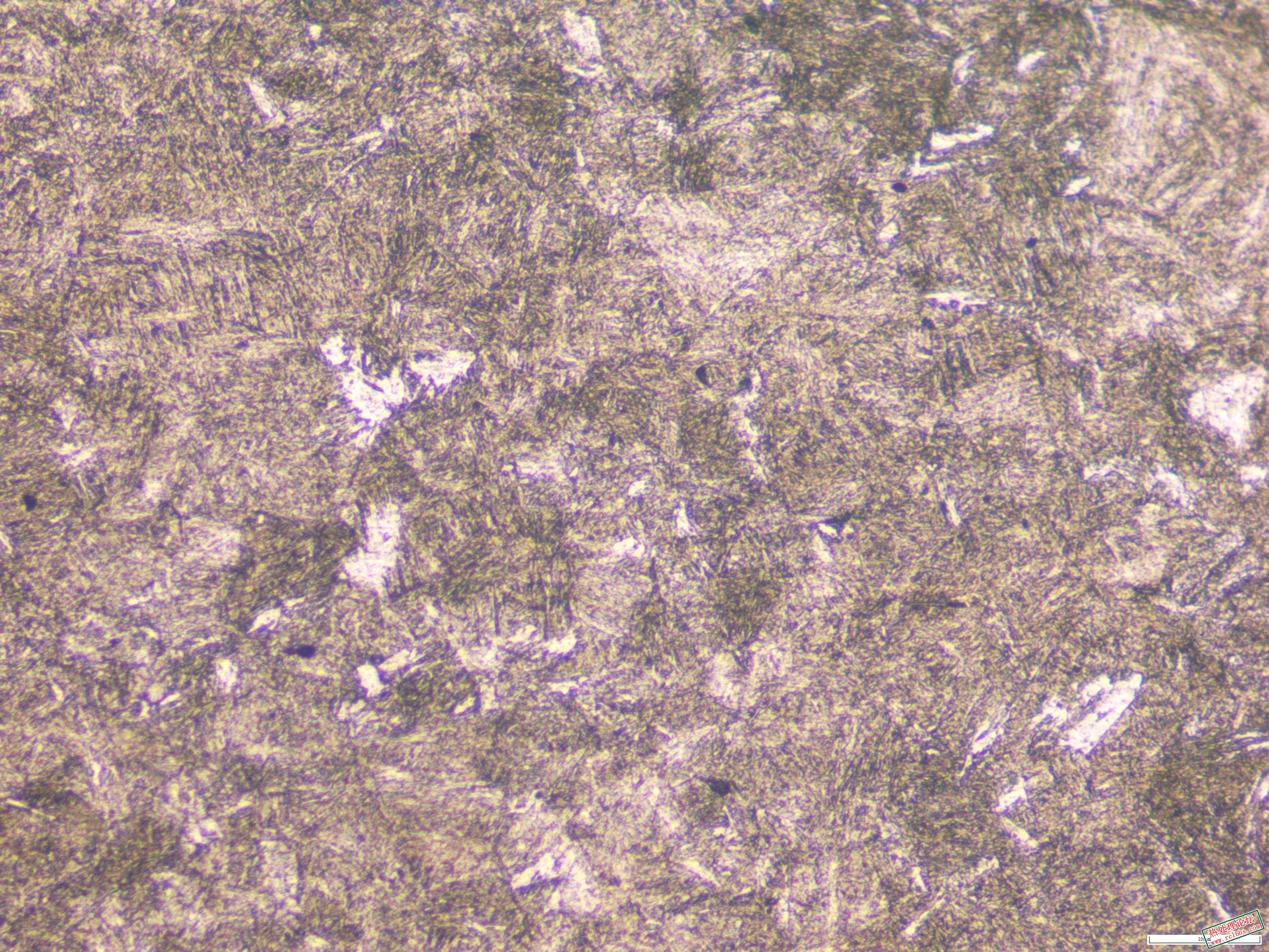

40CrNiMo原材料     热处理880℃淬油     550℃回火
白色区域硬度HV560-580;其它区域硬度HV390左右

发表于 2024-6-17 11:38:52 | 显示全部楼层
锻造后,锻件未完全将至室温进行正火处理,未进行再结晶,导致晶粒粗大。

发表于 2024-6-11 10:05:44 | 显示全部楼层
被正常,是不是原始组织没有正火?带状严重,残奥多

 楼主| 发表于 2024-6-11 10:45:06 | 显示全部楼层
原材料未正火处理,但淬火件是锻造后预先正火,再淬火的。
