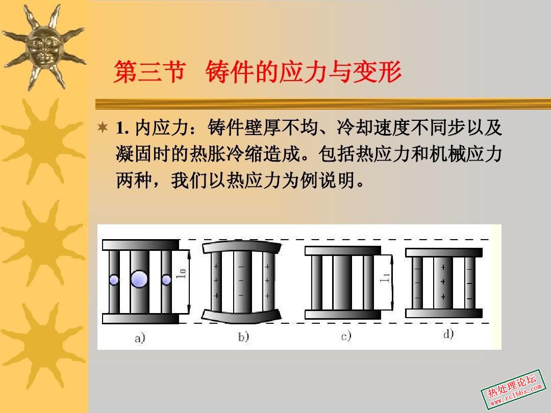

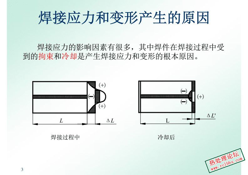

教科书对于热应力,都是采用宏观复杂大构件进行讨论的。请问,对于简单构件(比如一块方板的熔铸,两块方板的焊接),存在热应力问题么?换句话,热应力也应该考虑微观的结构变形么?

力是物理学范畴,没必要放在热处理来研究,因为天下武功是学不完的。
力是其大无外,其小无内,用眼去看,看不出所以然。
你所讲的分别对应,铸造应力和焊接应力,跟热应力定义仅仅搭点边,
热应力是物体受热后受热不均匀导致胀胀不均匀产生的力,或者受热均匀,但结构不均匀也会导致不均匀膨胀,产生的力,书上可能只研究的是后者。
我没看过经书,但是不代表不懂得佛法。
