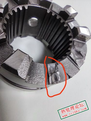

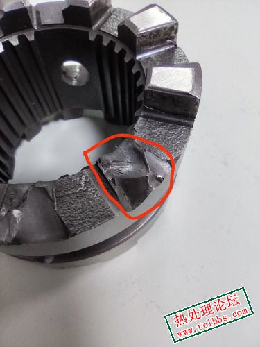

各位老大麻烦帮忙看下下面的产品是不是属于疲劳断裂?

发表于 2024-6-15 10:41:11 | 显示全部楼层
我们平时说的疲劳断裂是一个比较大的范围,首先疲劳断裂是在循环载荷作用下发生的,这种载荷可能是固定有规律的的,也可能是不固定无规律的。我们平时所看到的疲劳断裂基本都是表现为脆性断裂,断口平齐且与应力轴垂直。象你这个啮合类的断裂,首先应该寻找疲劳裂纹产生的部位,才能判定失效形式。你图片中好像是断了2个齿,如果有断的另一半齿就好分析了,一般情况是一颗断后,另外的断裂多数是被冲击断裂的,从它运转方向、撞击位置和痕迹可以微观分析,找出第一颗断齿,然后从断齿根部分析起走,还有你心部金相不要看零部件的中心位置,是不对的。楼上大家说的贝纹线是没错的,贝纹推进线一般从疲劳源(或裂纹源)开始,向四周推进 ,呈弧形,它的凸向就是裂纹扩展方向(应为贝纹是由于工件在服役过程中受应力干扰,疲劳裂纹扩展所产生的),所以我们找裂纹源时,顺着凸纹反向寻找就对了。但是如果频率小(低周疲劳)一般是没有贝纹线的。

发表于 2024-6-12 16:50:16 | 显示全部楼层
贝纹线很明显,齿根强度不够

发表于 2024-6-12 17:34:32 | 显示全部楼层
典型的疲劳断裂,具体看金相分析是原材料原因还是热处理原因。

发表于 2024-6-13 07:39:19 | 显示全部楼层
第一个图画圈的位置能够观察到明显的贝纹,可以判定为疲劳失效。

发表于 2024-6-13 07:49:29 | 显示全部楼层
贝壳纹,多次交变载荷后断裂。

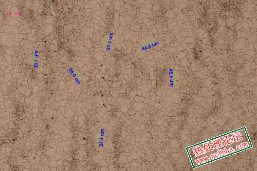

发表于 2024-6-13 07:57:16 | 显示全部楼层
看产品形态,像是精锻件,,为何不查一下齿部的(包括齿根处)的晶粒度呢?

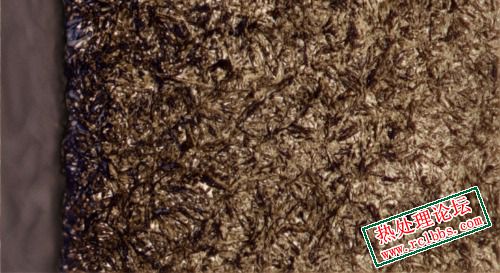

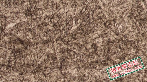

 楼主| 发表于 2024-6-14 16:26:34 来自手机 | 显示全部楼层
感谢各位老大的意见。目前我们检测到的信息是材质是20Cr2Ni4,做了渗碳淬火。下面是表面和心部的部分金相照片,由于条件有限,没有电镜之类的设备。

发表于 2024-6-30 21:45:19 | 显示全部楼层
第一张图很明显,第二张图看不出来

发表于 2024-7-1 08:08:24 来自手机 | 显示全部楼层
贝壳纹的话,应该是疲劳断裂
